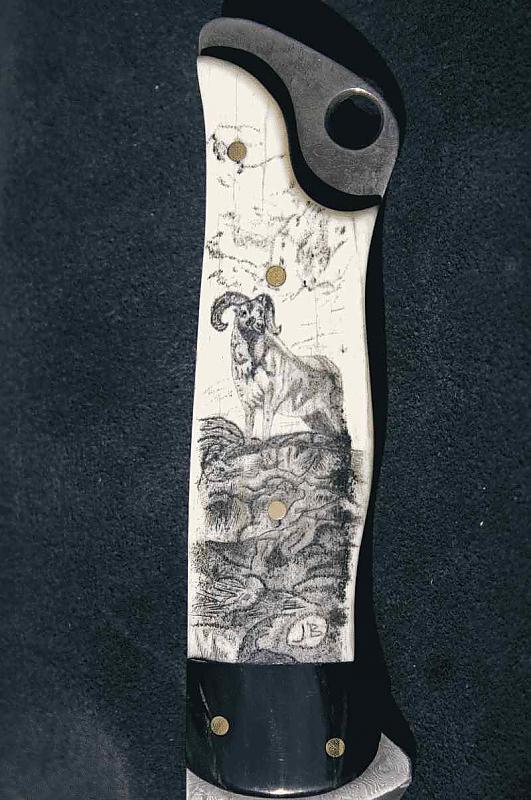

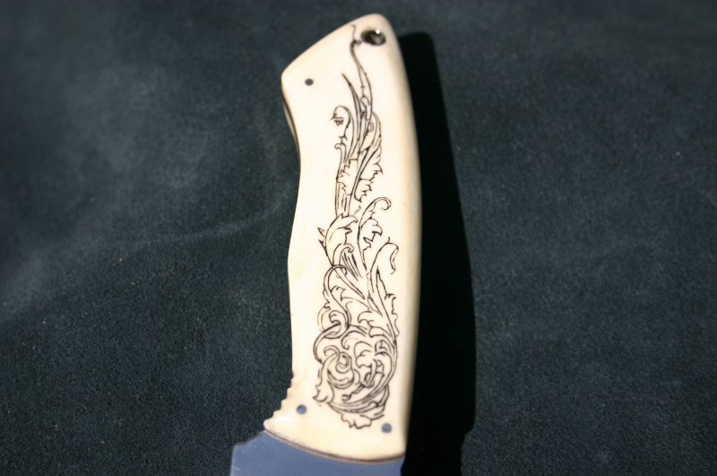

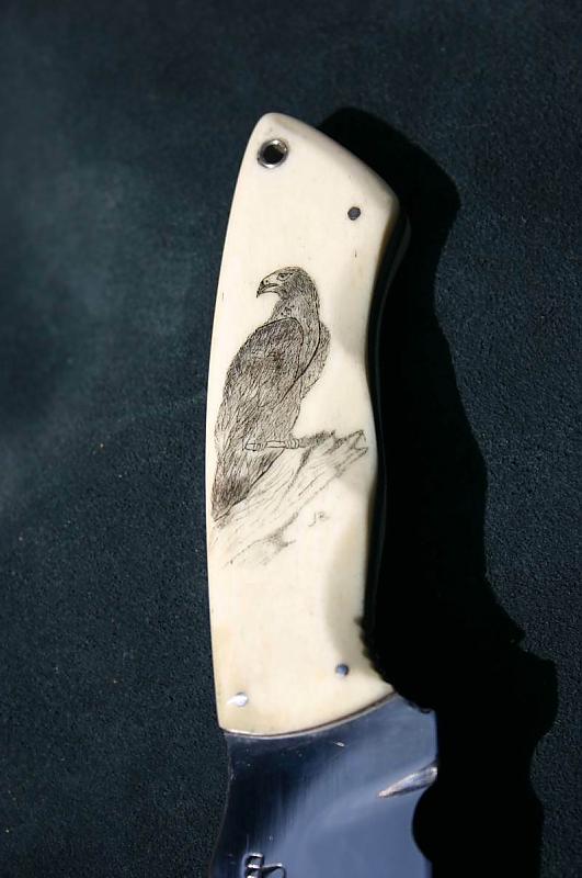

Hallo Kollegen,
ich habe mal auf meinen selbstgemachten ein bischen Scrimshaw geübt.
Ich finde die sind nicht schlecht geworden oder was meint Ihr?

Toll :super:
schaut echt gut aus
hast Du die das unter der Lupe gemacht oder Mikroskop?

Hallo Joe847,
am Anfang hatte ich eine Lupe, habe nun ein Mikroskop. Ich bin nun auf der Suche nach guten Nadeln, meine lassen sich nicht spitz genug anschleifen. Dann geht es weiter

Gefällt mir sehr sehr gut, gerade, weil ich eigentlich nicht so der scrimshawfan bin, aber besonders der Widder hats mir angetan, weiter so ;]

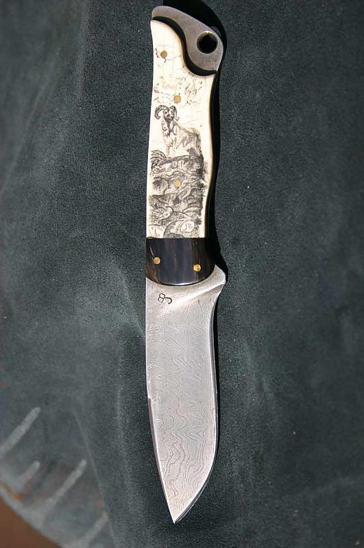

Kannst du das Messer mit der Runkelrankelei mal komplett zeigen?

... das ist ja mal schön geworden !!
Kannst Du mir als blutigem Anfänger etwas über die Materialien sagen ?? Ich meine hier das Griffmaterial bzw. die "Farbe" in der Gravur ...

Hallo Volga,
danke für die Antwort.
Als Griffmaterial hab eich hier Kamelknochen. Lässt sich sehr gut polieren und vom Preis her sehr akzeptabel. Als Farbe habe ich Ölfarbe genommen. was man auch gut nehmen kann ist Tusche oder Airbrushfarbe. Ich hab mal Juma probiert, das Material ist mir aber zu weich.
Hallo Doc_elli,
ich werde mal ein Bild von dem Messer machen und einstellen, wird aber Ende der Woche werden. Das Messer ist aus AEB-L gemacht und wirklich sehr gut und sehr scharf zu schleifen.
