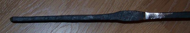

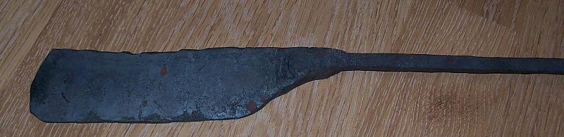

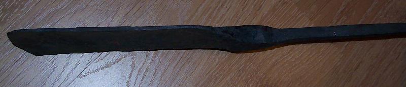

Hallo Leute,
ich habe heute zum ersten Mal meine Schmiede genutzt. Da ich noch keinen entsprechenden Stahl habe, habe ich ein Stück Moniereisen Rund Durchmesser 20mm genommen.
Ich habe erst den Erl geschmiedet und dann die Klinge. Gibt es Empfehlungen wie rum man das am besten macht?
Ich würde gerne den Erl scharfkanntiger/ rechtwinkliger absetzen. Wie bekommt man das beim Schmieden am besten hin?
Ich habe ja ein Moniereisen genommen und es hat zig Hitzen benötigt bis es soweit war. Jetzt ist mir aufgefallen, das am Bart zum Erl zwei kleine Risse aufgetaucht sind. Wie wird es sein wenn ich C105 bzw. 90MnCr5 einsetze? Woher können die Risse kommen? Rotbruch oder einfach nur der Stahl?
Sage schon mal danke.
G.

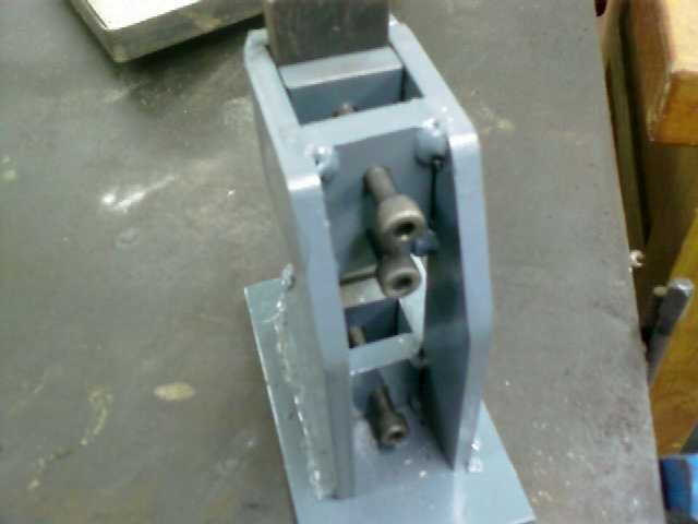

Absetzen ist gerade am Anfang schwer finde ich, leichter gehts mit sowas.
http://www.abana.org/downloads/education/guillotine.pdf
Ist leider nicht mir darf aber das Bild zeigen und das Ding bauen, willste auch eines????

Rotbruch kommt gut hin, denke ich.

Ach ja, um sich eine Art Guillotine zum Absetzen des Erls für's Ambossloch zu bauen ist auch ein simples Stück runder Federstahl vollkommen ausreichend. Man biegt es zu einer Art "U" und schweißt vor dem Härten an eine Seite ein passendes Stück Vierkant für's Ambossloch.

Sag mach Achim das müßte doch gehn, wenn ich son ding baue und Federstahl auf ein 10mm St irgendwas Aufschweiße und die Spitze entsprechend härte etc.
Ich brauchs zwar nicht aber schnell gebaut isses ja.

2. Das Hilfswerkzeug, das Achim beschrieben hat, ist in wenigen Minuten herzustellen und funktioniert vorzüglich. Ein 12- 15 mm starkes Stück Federstahl ist ideal. Es wird ähnlich wie eine Fibel gebogen-möglichst mit einem Bauch am geschlossenen Ende, weil dadurch ein größerer Bereich entsteht, in dem sich die Feder verformen kann. Das untere Ende, das flach auf dem Amboß zu liegen kommt, kann durch ein passendes Rund-oder Vierkantrohr gesteckt und mit ein paar Schweißpunkten fixiert werden. Verwendet man ein Rundrohr, kommt das Gerät nach allen Seiten drehbar in das Rundloch, bei einem Vierkantrohr kommt es eben fixiert in das Vierkantloch.
Das Stück, wo die Angel abgesetzt werden soll, wird zwischen die beiden Federstahlfinger gesteckt und ein, zwei kräftige Schläge prägen die Abrundung des Hilfswerkzeugs in die Klinge ein. Das überstehende Stück wird dann zur Angel ausgeschmiedet.
