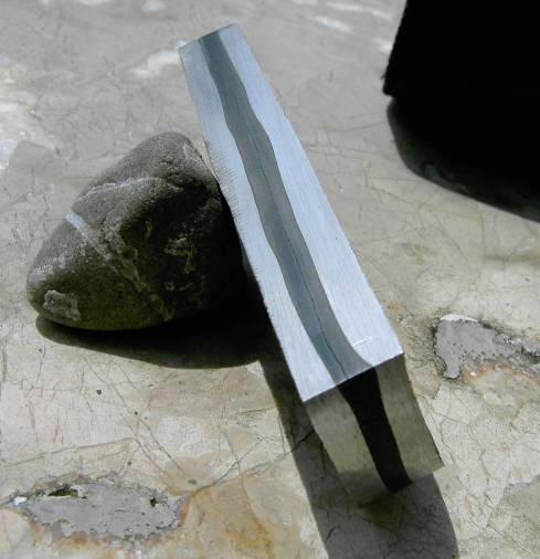

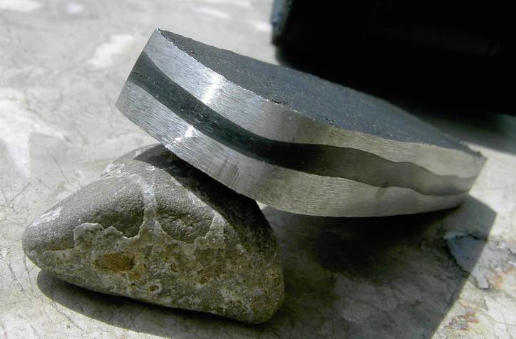

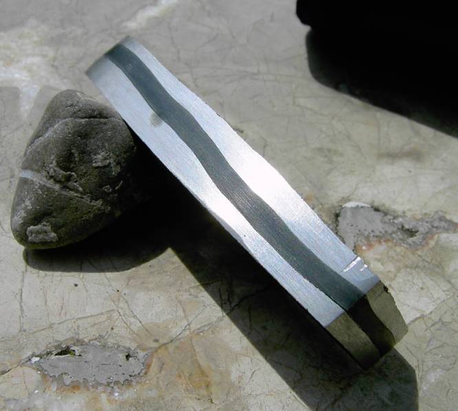

ich hab heute zum ersten mal versucht ein Packet aus V2a/2552/V2a zu verschweißen :hehe:
Da ich das Packet nicht zugeschweißt sondern was anderes probiert habe, dachte ich eigentlich das nichts draus wird.
Na ja Schweißfehler sind an den Aussenseiten noch vorhanden aber für das erste mal bin ich richtig zufrieden :)
Die nächsten Versuche werden bestimmt besser, aber seht einfach selbst...
p.s. an die Experten hätte ich noch eine Frage: Auf einer Seite ist ein Riss im Schneidenstahl :mad: kann mir einer da sagen woher das kommt? Evt. zu kalt geschmiedet? Oder liegts daran das ich das Packet nicht im Ofen sondern an der Luft abkühlen ließ => Spannungsriss?
Simon

Yepp, nicht an Luft abkühlen lassen und nicht zu heiß machen beim Schmieden, das mögen die W - Stähle nicht!
Schaut für einen ersten Versuch doch schon sehr gut aus! Welche Maße hat denn das Paket? Roman hatte neulich ein Messer aus eben dieser Materialkombination gezeigt (im Herbst werde ich wohl ein Pasvik aus dem Material präsentieren können ...) ... vielleicht hat er noch ein paar Tipps für Dich ...

Das Packet ist klein ca. 25x50mm

Ich hab mir einfach überlegt wie ich die Luft vernhalten kann. Ich hab dann einfach das Packet in Härtefolie (bis 1200 C°) verpacket.
Wahrscheinlich waren aber noch ganz kleine Zwischenräume vorhanden die bewirkten das an den Enden keine Verschweißung erfolgte.
Beim nächsten Versuch wickel ich das Packet eventuell zuerst in ein Blatt Papier und dann in die Folie. Eigentlich sollte dann das Papier den Restsauerstoff beim Erwährmen verbrauchen.
Das Problem mit einem fehlenden Haltestab hab ich aber bei der Methode. Bei dem Versuch hab ich das Packet einfach auf ein Flacheisen gelegt und mit Draht fixiert (so mach ich es auch meistens bei Damast). Zum verschweißen geht das so, danach hatte ich aber einen unhandlichen Klotz vor mir.... :rolleyes:
Wie bereits gesagt, das war erst einmal ein Versuch um herauszufinden ob meine Überlegung überhaupt funktionieren kann.
Eine gute Schweiß-Ausrüstung habe ich halt leider nicht. Oder ist es einfach möglich mit nem stink normalen Elektro-Geräte auch Edelstahl zu schweißen?
Bin schon gespannt wie es bei dir klappt! Wie fein hast du eigentlich die Flächen geschliffen? Ich hatte sie nur mit nem P40 Band bearbeitet. Eventuell wird das Ergebnis besser je feiner man schleift!?
Simon

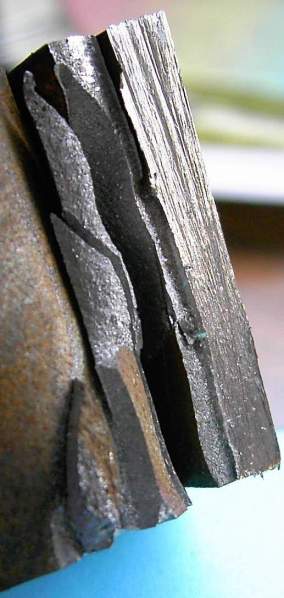

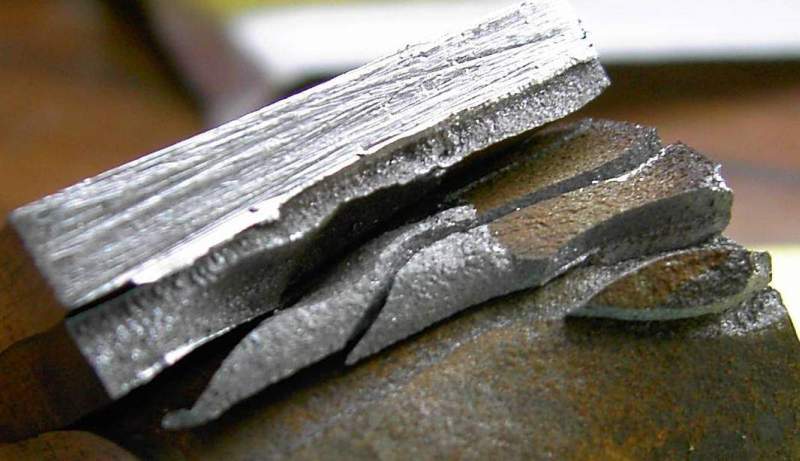

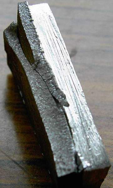

Da mich nun das Gefüge interessiert hat, hab ich heute das Packet vergewaltigt. War gar nicht so einfach einen Bruch zu erzeugen.
Mit dem Schraubstock, meinem 4kg Hammer und der Metall-Säge hab ich es dann doch geschafft.
Anbei mal leider eher schlechte Bilder der Bruchflächen. Zwecks Größenvergleich, die Lagen sind alle ca. 3mm dick und das Packet hat ein ca. Breite von 25mm.
Wie zu erwarten recht grob das Ganze...
Simon

Das grobe Gefüge war klar, wegen der hohen Temperatur beim Verschweißen.
Die richtige Wärmebehandlung braucht´s dann schon, wie bei jedem Damast.
Hallo Ihr
Richtig, was Günther sagt. Das Gefüge ist da eigentlich normal. Nach dem Bruch zu urteilen, ist es trotz des groben Korns, mal abgesehen vom Riss, ziemlich "zäh" weiter gebrochen = gesund.

Hallo Simon,
das Problem mit den mittig gerissenen 3L Klingen beim 2552 ist mir sehr geläufig. Insbesondere bei größeren 3L Paketen
Da ich zunächst keine eindeutige Erklärung dafür hatte was hier schief läuft, habe ich Anfang des Jahres mal eine 3L Kombi mit 2552 und Damast aussen, die ebenfalls mittig gerissen war, im Labor untersuchen lassen.
Das Ergebnis ist recht einfach:
2552 kann man schon als abgespeckten Schnellstahl sehen. Mit der hohen Schweißtemperatur wird sehr stark austenitisiert.
Das führt dazu, dass Wolfram und Vanadin bereits vermehrt in Lösung gehen, was wiederum die Bildung von grobem Austenitkorn begünstigt.
Das Maß der Lösung dieser Legierungselemente ist dann ebenfalls ausreichend, die kritische Abkühlgeschwindigkeit so weit zu senken, dass Lufthärtung problemlos möglich wird.
Weil die Legierungselemente wie W und V fast vollständig gelößt sind, und auch Grobkorn vorliegt, und beim Abkühlen, alleine schon an der Luft Martensit gebildet wird, entsteht eine hoch brisante Mischung aus Umwandlungsspannungen und schlechtem Gefüge.
Nach Messungen sind da beim einfachen Ablegen in Asche in Rissnähe noch 760 -820HV10 gemessen worden. Das sind mal locker 65HRC, bei einem Teil von dem ich dachte, es wäre durchs ablegen in Asche halbwegs weich .
Das bedeutet für den Gebrauch als 3L Kombi, ist der 2552 sehr sorgsam zu behandeln und mit viel knoff hoff und der richtigen Technik wieder aus dem genügsamen Zustand zuzuführen.
Heist praktisch, dass man das Schmiedegut sinnvoller Weise gut normalisiert und im Schmiedeofen oder sogar im gleichzeitig laufenden Härteofen nach der letzten Hitze sehr langsam abkühlt.
