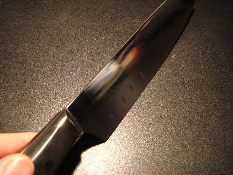

nachdem ich hier mit mittelmäßiger Verwunderung von 1.6mm Klingenstärke bei einem Takamura und ominösen Begriffen wie "Dünnschliff" gelesen habe, habe ich beschlossen, dass ich das auch benötige. Weil aber das ärmliche Studentendasein kein Takamura erlaubt, muss Bestehendes gepimper....Verzeihung, gepimpt werden.
Ausgangsbasis war mein 16€ Santoku aus der Metro-Treuepunkte Aktion; ein Rösle Messer aus X50CrMoV15. Leider viel zu dick (max. 3mm) und zu schwer für meine überwiegend feinen Arbeiten. Balance nicht vorhanden und mit einem Schnittschutz für ganz Blöde...:lach:
Werkzeug: Winkelschleifer mit verschiedenen Schleiftellern, Bohrmaschine mit Polieraufsätzen, Feilen und Geradschleifer mit HM Frässtiften.

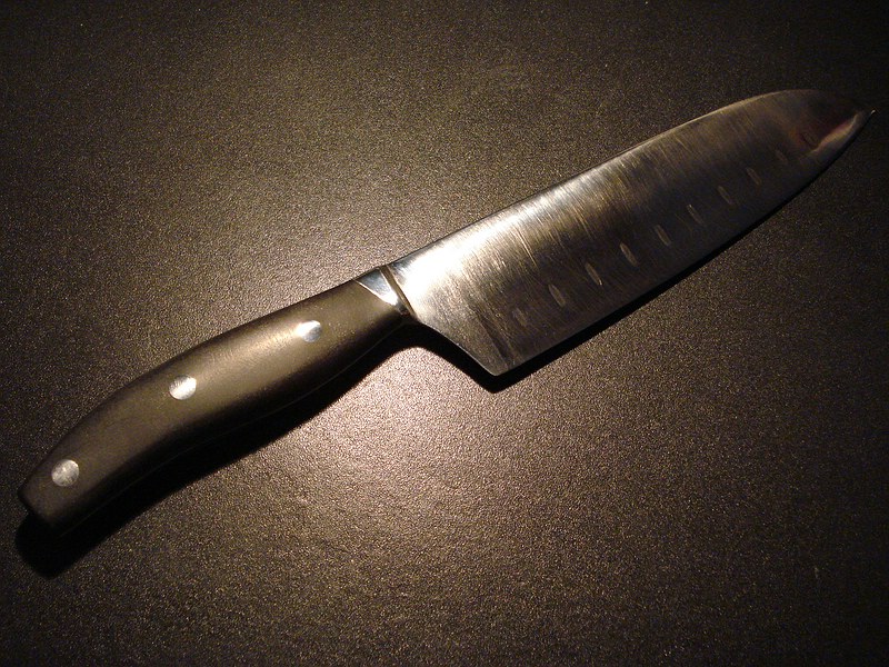

Ausgangsbasis:

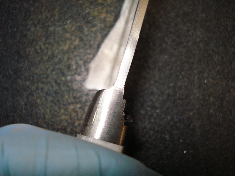

Zuerst musste der nutzlose Schnittschutz vor dem Griff weg - das sieht einfach völlig beknackt aus.
Besser:

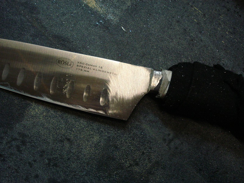

Hat Federn gelassen:

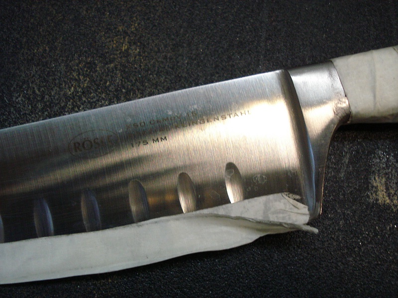

grob poliert:
Merken für's nächste Mal: Bandschleifer besorgen!
Jetzt fehlt noch eine endgültige Schneide. Ich bin noch unschlüssig, ob ich einen einseitigen Schliff versuchen soll, tendiere aber eher zum klassischen 30-35° V-Schliff. Tipps nehme ich gerne entgegen. Vorhanden ist ein frisch abgerichteter Naniwa Kombi-Schleifstein in 1000/3000er Körnung mit 210x75x35mm, falls diese Info relevant ist.

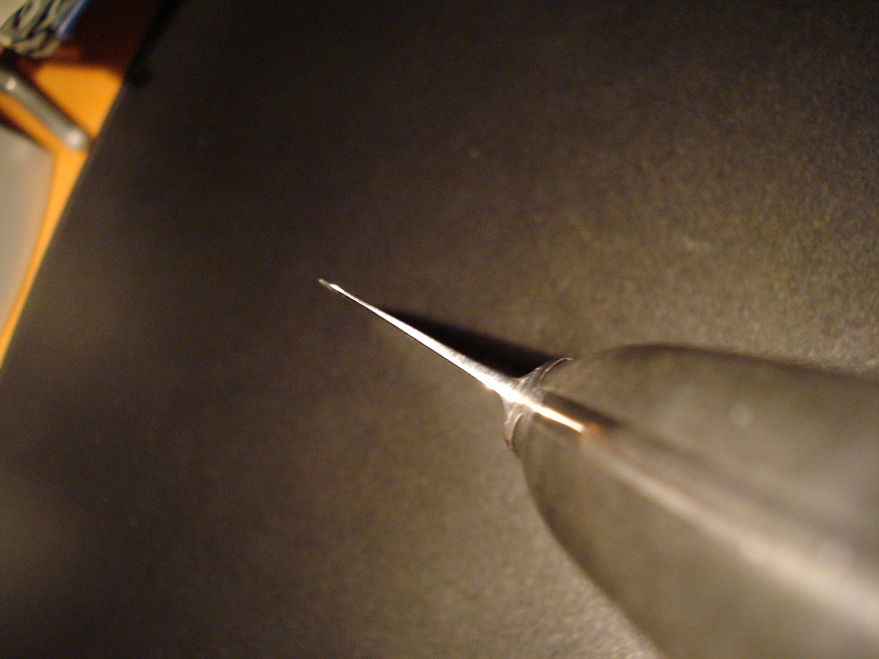

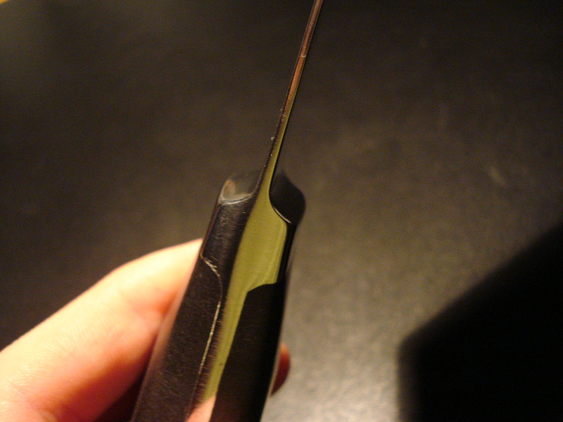

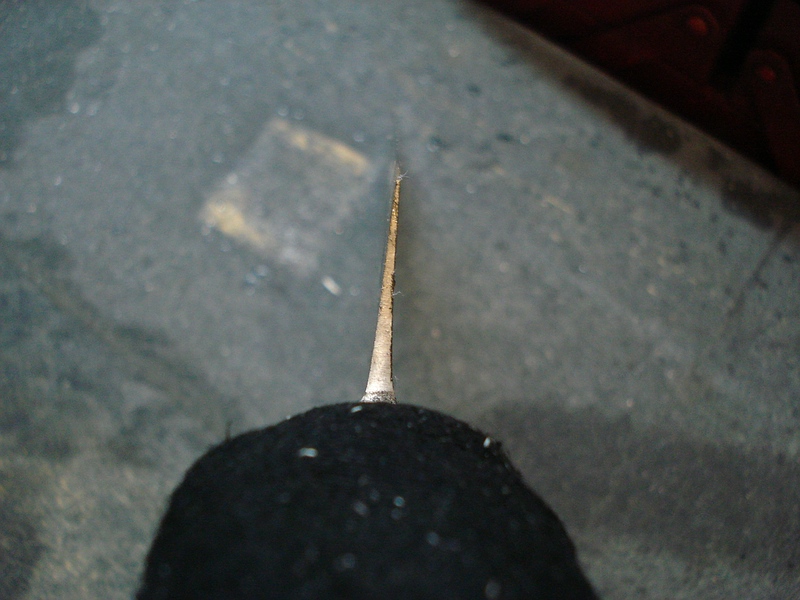

Sicherlich ist das Ergebnis nicht ideal, insbesondere beim Oberflächen-Finish könnte ich deutlich mehr herausholen. Das macht aber im Schnittergebnis keinen Unterschied und damit das gewünschte Finish wirtschaftlich zu erzielen ist, benötige ich eine andere Ausstattung. Immerhin beträgt die Klingenstärke nun nie mehr als 2mm, eher deutlich darunter. 15mm über der vorläufigen Schneide liegen unter 1mm an. Genaue Messdaten liefere ich nach.
