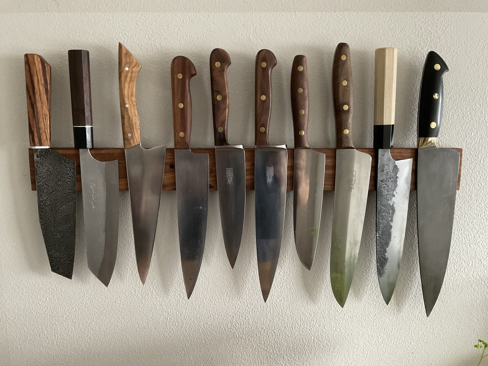

Ich habe beide Serien in groß und mittel. Die 1922er rostend, die K rostfrei.
Wen Du Dich eher in Richtung japanisch schneiden bewegen willst, bist Du mit dem K5 rostend gut unterwegs. Es ist dünner und weniger ballig als das 1922er, auch wenn ich dessen Eigenheiten persönlich mehr schätze.
Manche nölen auch wg dem Kropf mit Bart beim 1922er. Geschmacksache. Für mich gibt es ebenso Gründe dafür wie dagegen.
Die K5 Form ist auch in Richtung Santoku, aus meiner Sicht eine gelungene Form für ein Universalmesser. Jedenfalls ist dies das Messer, das ich persönlich jedem ans Herz lege, der mit einem gscheiten Küchenmesser starten möchte.
grüsse, pebe
Vergleichsbild

Wenn es einfach nur um ein leicht schneidendes Messer mit rostender Klinge geht, würde ich zum Einstieg eher für kleines Geld ein Böker Cottage mit C75 und 60 HRC ausdünnen lassen. Das hat mit 22 cm auch etwas mehr Länge, ohne sperrig zu sein - auf meinem Bild das vierte von links.
