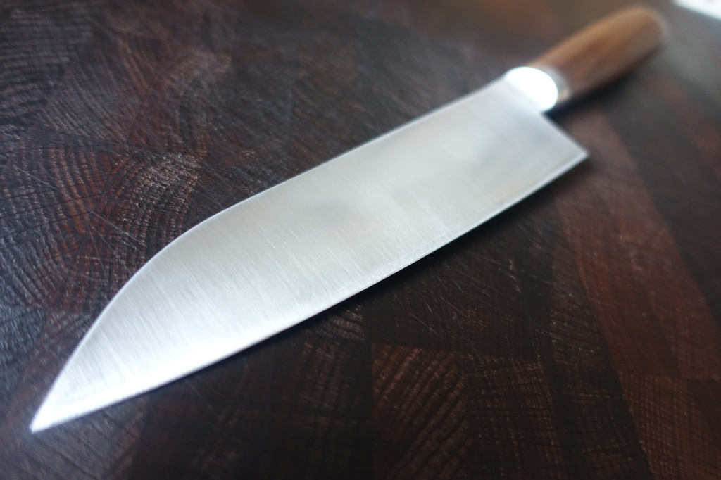

Die Messer, die du vorgeschlagen hast, sind Preis-/Leistungsmäßig alle gut (ich habe oder hatte sie zufällig alle :D ), ich würde aber dennoch ein anderes nehmen:
Arata Gyuto 210mm
Das Messer wird auch von Tadafusa hergestellt, die Klinge ist daher grundsätzlich identisch (im Rahmen der Serienstreuung) mit deinem ersten Link. Der Griff ist aus meiner Sicht allerdings haptisch/ergonomisch und verarbeitungstechnisch (kein Erlloch, keine Kanten zwischen Zwinge und Griffholz) wertiger/angenehmer.
Im Vergleich zu den Eden Kanso / Shiro Kamo Messern (Shiro Kamo stellt die Eden Kanso Serie für Knives & Tools her) fand ich das Arata/Tadafusa schneidfreudiger ausgeschliffen. Aufgrund der rauhen Oberflächenstruktur saugen sich die Klingenflanken nicht so sehr an hartem Schnittgut fest wie beim Tadafusa Kobo Hoch.

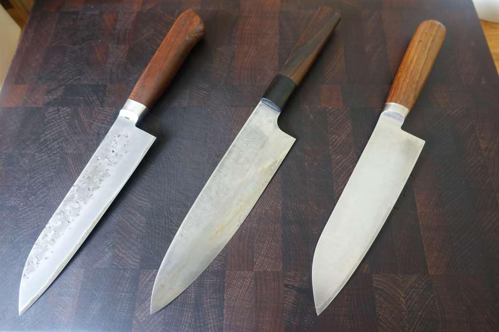

das Kanso hat eine Art eingebranntes oder aufgespritztes Kouruchi, auf alle Fälle wirkt es künstlich, weil viel zu gleichmäßig. Dazu kommt das es den Schnitt bremst, weil es wie Sandpapier wirkt. Die Schlauen unter den Käufern haben das KU abgeschliffen, damit das Messer besser gleitet. ;)
Das Arata/Tadafusa hat rostträge Flanken, Patina bildet sich nur an den wenigen Millimetern sichtbarer Schneidlage, deshalb schauen die noch so neu aus. ;)

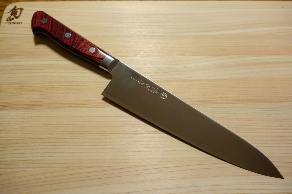

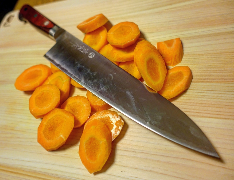

Zur Pflege: Wenn ich die Messer für einige Wochen nicht nutze, trage ich allerhöchstens einen dünnen Ballistol-Film auf die Klinge bzw. die rostende Schneidlage auf, vergesse ich aber auch oft und passiert trotzdem nichts. Den Griff behandle ich regelmäßig mit Leinöl, dadurch wird er geschmeidiger und etwas unempfindlicher gegen Feuchtigkeit, dunkelt aber auch nach. Manchen Hölzern steht das gut zu Gesicht, anderen weniger.
Ich hab mit den Messern grad mal das Abendessen zubereitet und es ist wie in meiner Erinnerung. Im Ergebnis hat mich nur das Arata wirklich überzeugt. Das Kobo ist sehr flach und dünn, die Klingenflanken saugen sich förmlich fest und das Eden Kanso finde ich von der Klingengeometrie gegenüber dem Arata einfach unterlegen, es schneidet nicht so leicht, auch wenn es mit dem Messschieber ausgemessen ähnliche Klingenstärke-Werte liefert. Schwer zu erklären.
Das alles mag sich im Rahmen der Serienstreuung bei anderen Exemplaren aber auch anders verhalten.
Bei der Gelegenheit hab ich das Kobo Hocho gleich mal leicht konvex auf Null ausgedünnt, schneidet jetzt etwas leichter aber der Knaller ist es immernoch nicht. Die Rückenstärke ist mit 1,85mm am Kehl aber auch grenzwertig dünn...

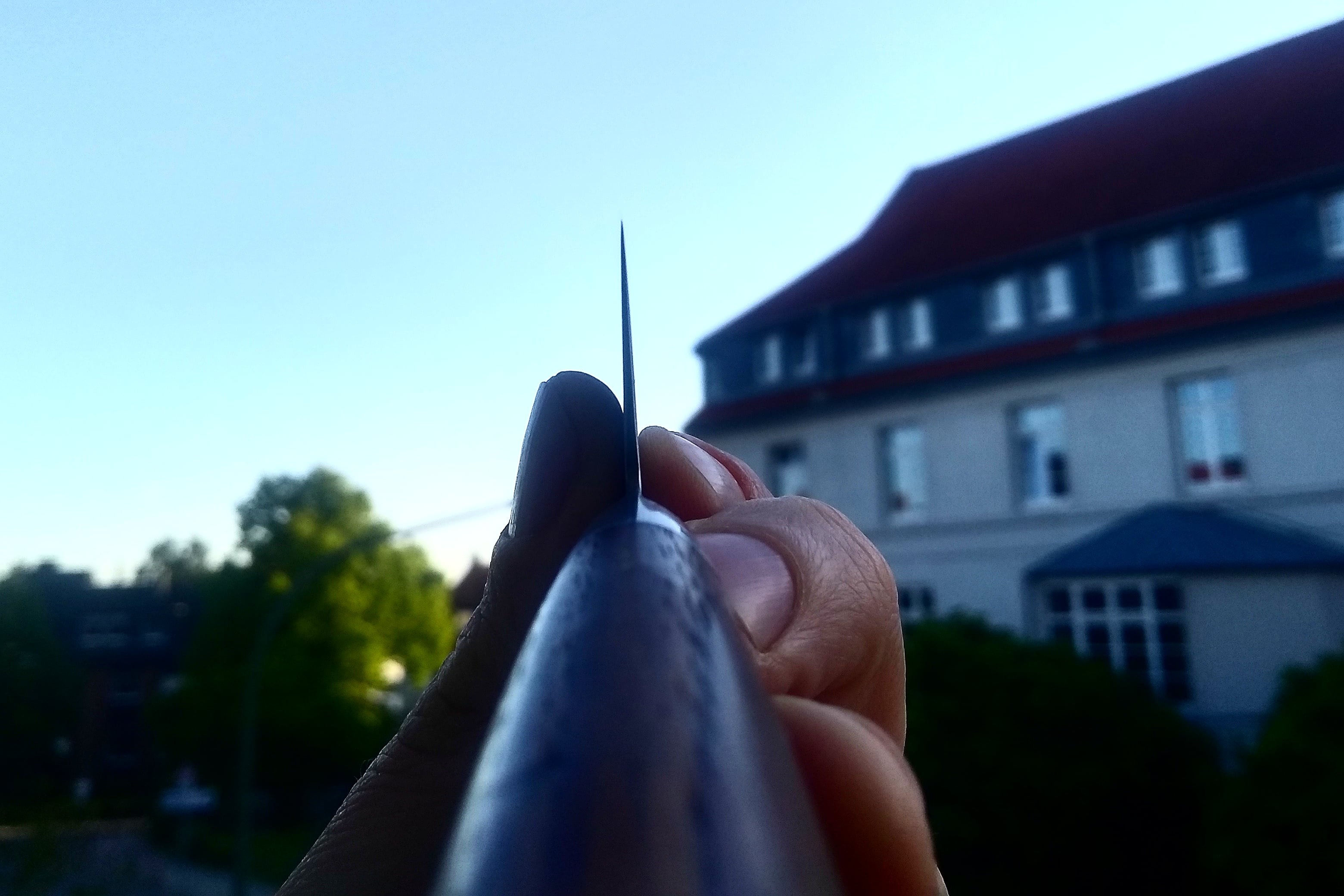

Auch das würde ich nicht pauschal behaupten. Das Tadafusa Kobo Hocho geht jetzt von 1,85mm am Klingenrücken auf 0,1 mm über der Schneidfase, das ist schon sehr dünn, trotzdem schneidet es nicht ideal, weil durch den Flachschliff und die glatten Klingenflanken der sog. Ansaugeffekt an hartem Schnittgut entsteht. Die Geometrie der Klinge muss einfach ausgewogen sein, um gut zu schneiden. Dazu gehört neben einer dünn ausgeschliffenen Schneide auch eine funktionierende Überlegung zur Schnittgutfreisetzung an den Klingenflanken.
Je dünner ein Messer ist, desto empfindlicher ist es für Beschädigungen/Ausbrüche der Schneide/Klinge (bei ansonsten identischem Stahl, Wärmebehandlung usw.). Dazu kommt die Art der Wärmebehandlung bei "traditionellen" japanischen Carbonstahlmessern, die dazu führt, dass der Klingenstahl verhältnismäßig spröde/brüchig wird. Das sollte man nicht völlig vernachlässigen. Erst recht nicht, wenn man ein Allroundmesser sucht, mit dem man auch sorglos holzige Kräuter, Hartkäse, Blockschokolade usw. bearbeiten will.
