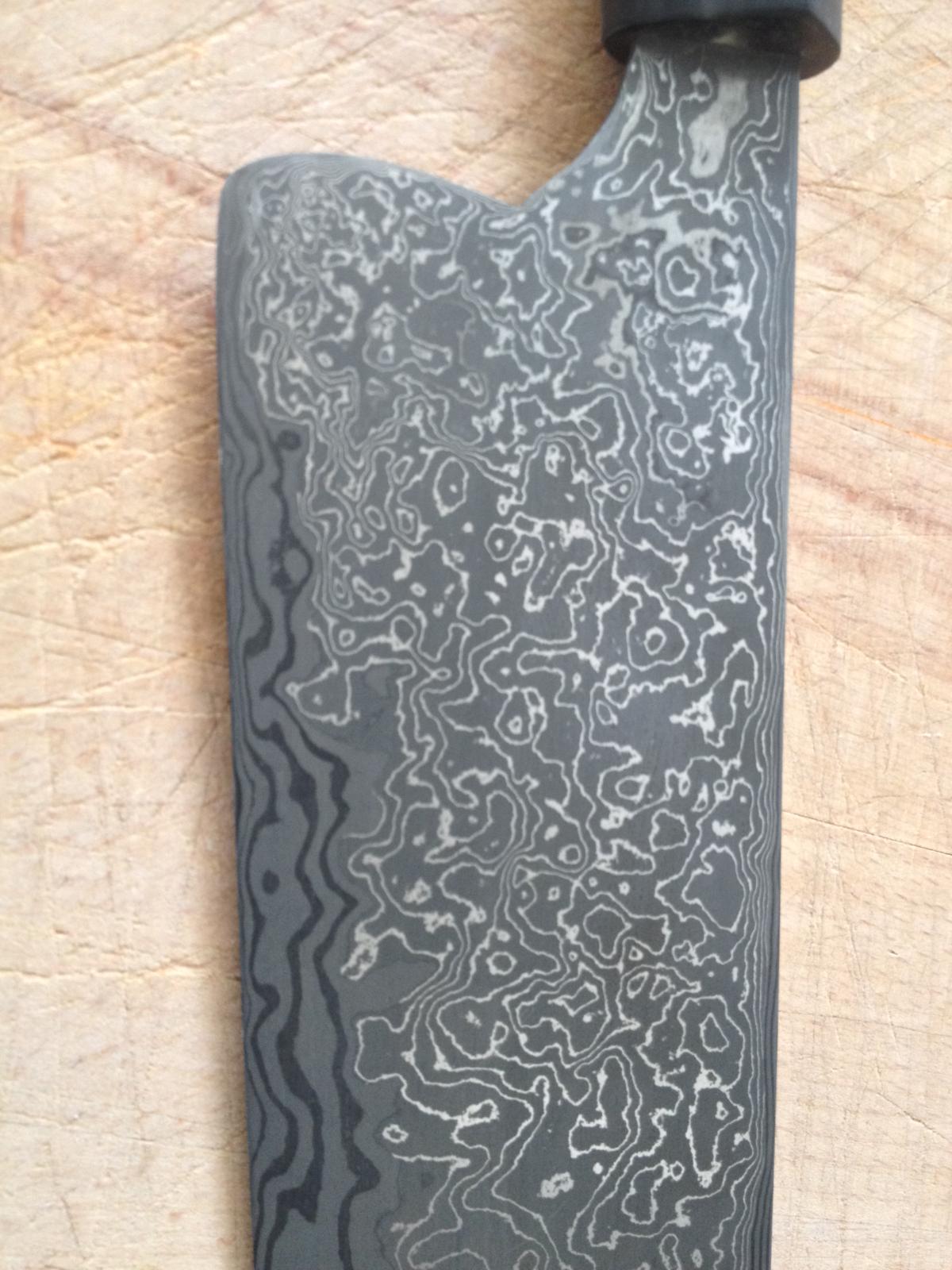

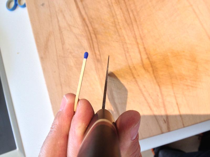

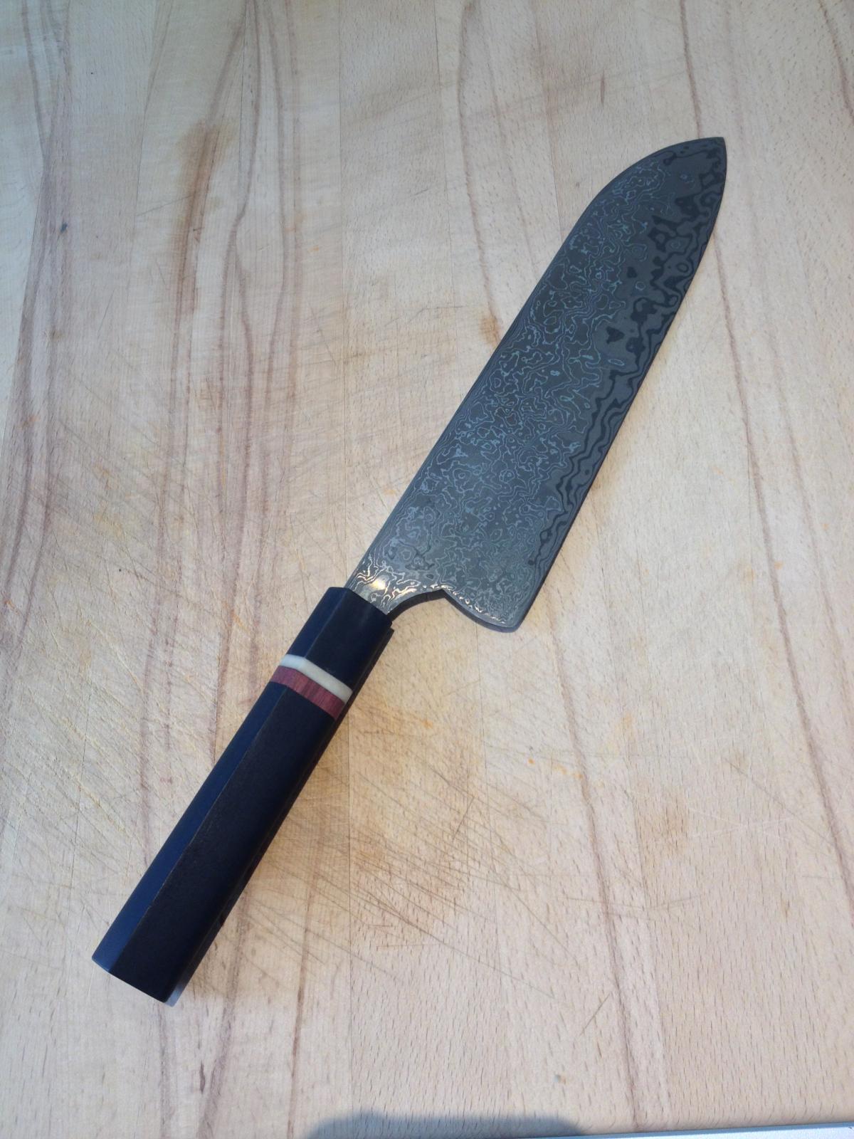

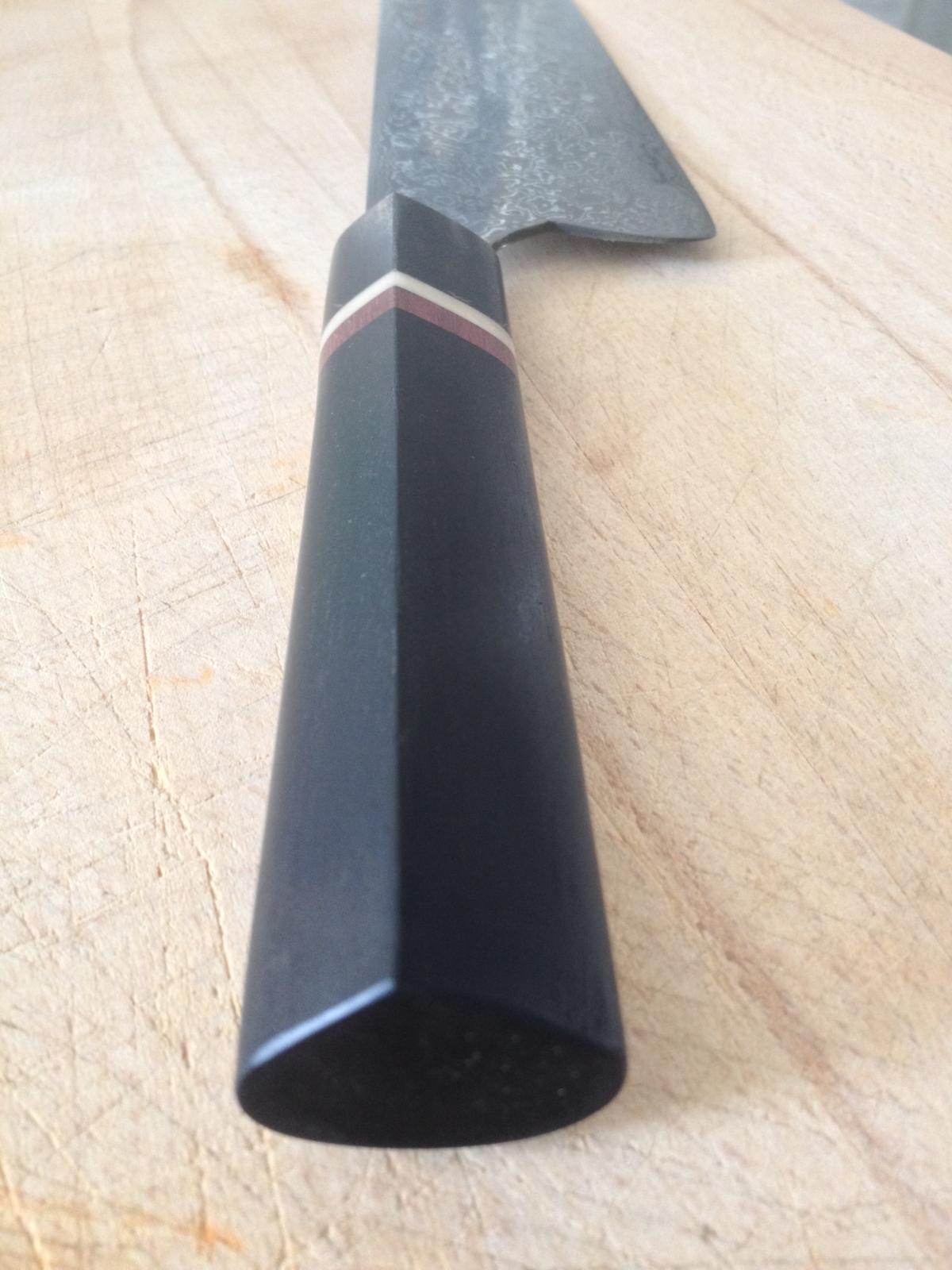

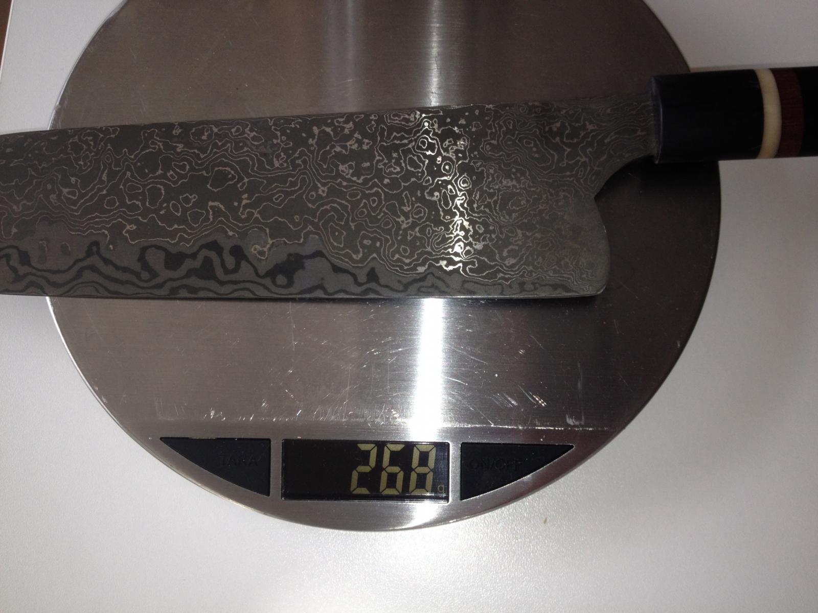

Hallo Helden der scharfen Sachen,
ich habe gestern mein erstes großes Küchenmesser aus Damast fertig gestellt. Hat etwas länger gedauert..so ca. 5- 7 Jahre :hmpf:
Die Schneidlage besteht aus 1.2510 mit weißem Papierstahl und die Außenlagen sind 1.2842 mit Reinnickel. Entstanden ist die Klinge bei Peter Abel d.h. Zum Großteil in seiner Werkstatt und mit dessen Unterstützung; Peter war auch für den "letzten Schliff" zuständig. An dieser Stelle deshalb mein besonderer Dank an Ihn. Der Griff ist Büffelhorn, Tagua-Nuss, Amaranth und Ebenholz.
Alles weitere erklären die Bilder hoffe ich...

Hallo, dass war eine etwas längere Bauphase, aber das Ergebnis gibt Dir recht. Viel Spaß mit dem schönen Messer.
Traumschöner Damast und wunderschönes Messer!!!
Manches braucht halt seine Zeit, vollkommen richtig so!

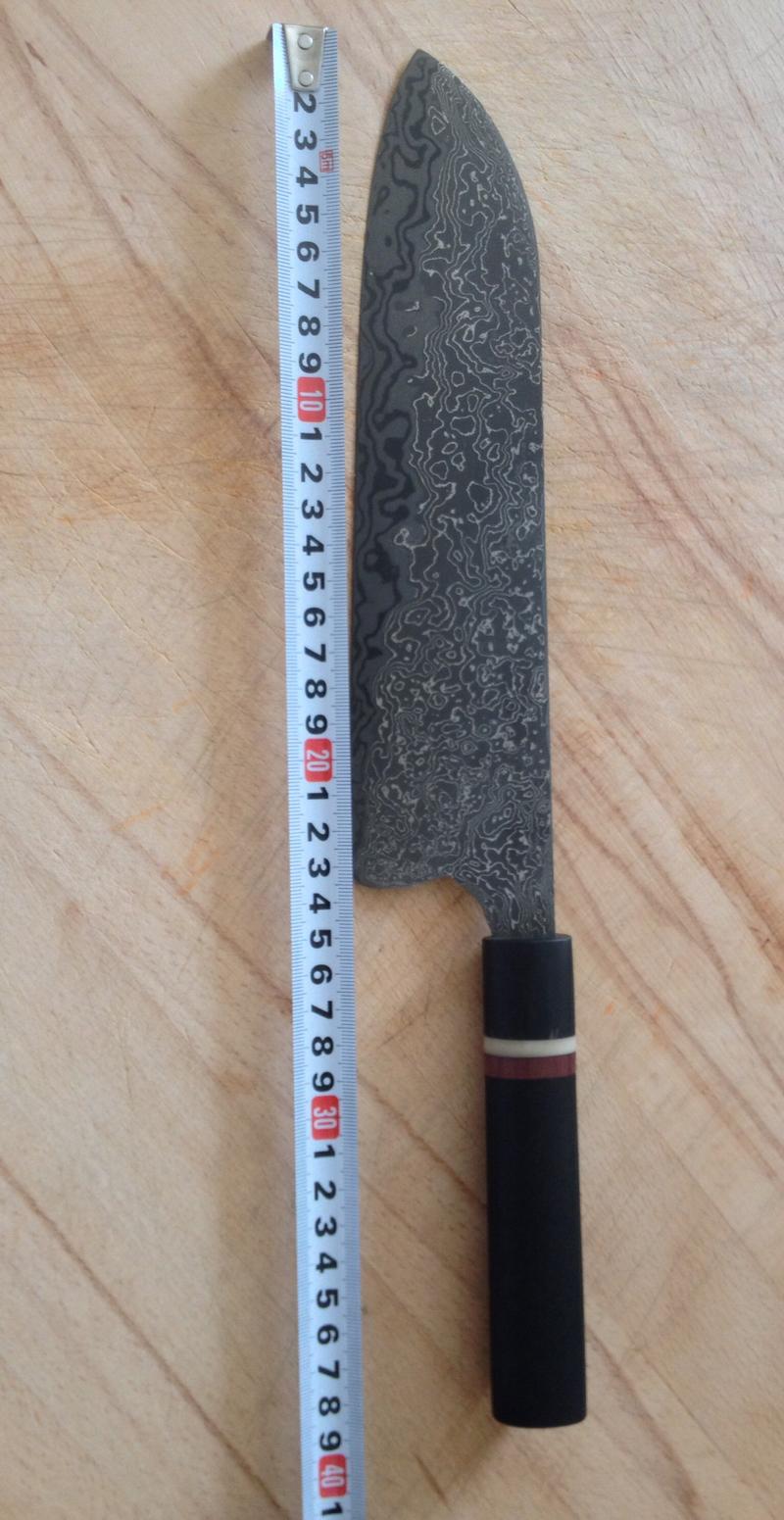

Hier noch ein Bild, welches über die "Ausmaße" Aufklärung bringt, hatte ich wohl vergessen anzuhängen.
Der Damast sieht super aus, zeichnet schön grob, so mag ich das !
