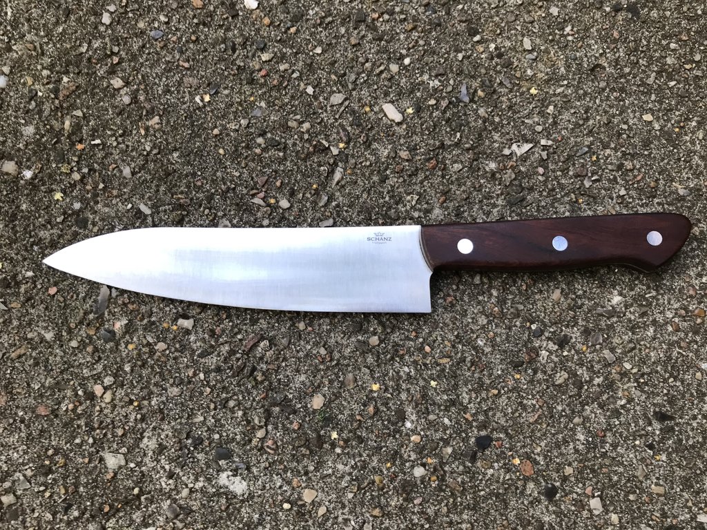

Leicht ballig, mit kleiner fase und über der Wate um 0,18mm würde ich mir vorstellen, damit sollte es hoffentlich auf dem Niveau eines dünnes Herders liegen aber noch nicht so anfällig sein wie ein Takamura r2. Oder geht´s auch noch dünner ohne das es gleich zu Ausbrüchen kommt bei nicht perfekter Schnitttechnik?

Das ist ein ausgedünntes Schanz Slim...das ist noch schlimmer als mein Takamura
Ich weis jetzt nicht warum jetzt gerade 0,18 mm .
Ich würde Jürgen einfach die Vorgabe ..." So dünn wie möglich " vorgeben. Er tastet sich dann ran ....und hat das schon zigfach gemacht.
Was du beachten mußt , ist der Winkel der Schneidfase....die 15 Grad ab Werk von Takamura sind das " Problem "
Wenn du einen etwas stabileren Winkel ( ca 30 Grad ) anschleifst hast du schon reichlich Reserven.
Ich schneide mit dem Schanz auch Hokkaido Kürbis...hier geht es dann wirklich darum sich an die richtige / passende Schneidtechtick ranzuarbeiten
Verkannten wird gnadenlos bestraft !! Das geht fix

Meinst du damit das es noch dünner ausgeschliffen ist als ein Takamura? Würde mich interessieren wie dünn das Schanz über der Wate ist, weißt du das grade?
Die 0,18mm hab ich einfach mal als Wert genommen weil das im Bereich eines dünnen Herders liegen dürfte und das ja noch Fehler verzeiht.
Winkel werde ich definitiv einen stabileren nehmen, also mindestens 30°, vielleicht am sogar erst mal 36°.
So dünn wie möglich ist mir zu gefährlich, dafür schneide ich glaube ich nicht sauber genug da soll`s also lieber nicht am Limit liegen. Aber schon mal gut zu hören das mit einer guten Schnitttechnik dann auch Kürbis kein Problem wäre.

Hab gerade mal nachgemessen...0,17...lol
War eher so zum Spaß gedacht...halt was so geht...Für Miniwürfel und co...aber mein Liebling

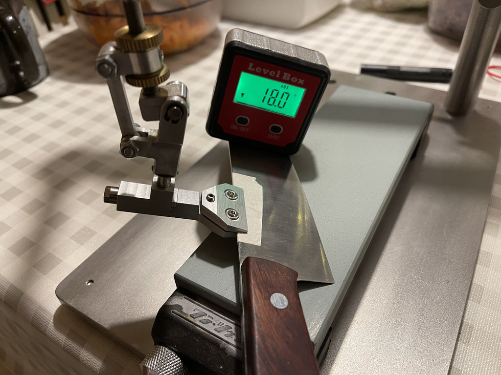

Ich nutze ja ein System....und ja 36 Grad nehm ich auch.
Ich hab auch mal gemessen.. mein Takamura R2 Gyuto hat direkt über der 36°-Fase 0,09mm und mein Herder K5, auch 36°Fasenwinkel, 0,10mm (gemessen mit 'nem Mahr Messschieber).

also auf exakt 0,18mm kann niemand ausdünnen. ;) Das ist eine Sache von Erfahrung und eines gefühlvollen Händchens. Gute Leute dünnen aus, testen dann an Lebensmittel wo's noch klemmt und machen dann den letzten Schliff. Das kann aber von Jürgen niemand verlangen und schon gar nicht um den fairen Preis. In jedem Fall schneidet das mit Sicherheit besser als zuvor.:super:
Gruß, güNef
Exakt hätte ich auch nicht erwartet, das war eher als grobe Richtung gedacht. Dann habe ich das allerdings falsch verstanden, bedeutet ich schicke es hin mit dem Wunsch das es leicht ballig mit einer fase geschliffen wird. Und wie dünn es dann wird, hängt dann davon ab wie sich das Messer beim ausdünnen verhält?
Dann hätte ich allerdings kleine Bedenken das es mir vielleicht doch zu dünn wird. Sind die unberechtigt?

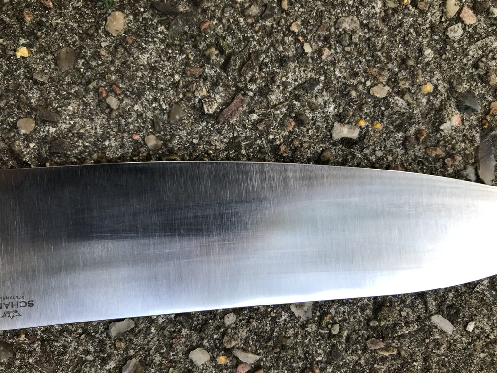

Nie im Leben dünnt Jürgen Schanz eines seiner Messer mit SB1-Klinge auf 0,1 mm hinter der Wate aus. Ich habe hier 5 Slim Line liegen und habe Jürgen damals eindringlich gebeten, aufs Äußerste zu gehen. Das dünnste ist das Petty mit 0,18 mm.
Genau darum hatte ich bei Xerxes angefragt, mir den Hauch einer Klinge aus 1.2442 anzufertigen - quasi eine Kopie des Schanz Santoku Little Slim. Er hat alles gegeben, wie das Bild eindrucksvoll zeigt.
So ein Filet macht Spaß, ist aber als User nicht wirklich zu gebrauchen. Man muß sehr genau wissen, was man tut. Und daran - siehe Bild in post 28 - eine „stabilisierende“ 36-Grad-Fase anbringen :confused::

Mir geht es um realistische Angaben und Vorstellungen, die Mitlesern und Ratsuchenden helfen, richtige Entscheidungen zu treffen. Mit 0,1 mm hinter der Wate bei einem Trumm mit SB1-KLinge der Größe Deines Schanz geht natürlich auch ein Hokkaido-Kürbis. Ich fürchte allerdings - wirklich nur einer ;) ...
