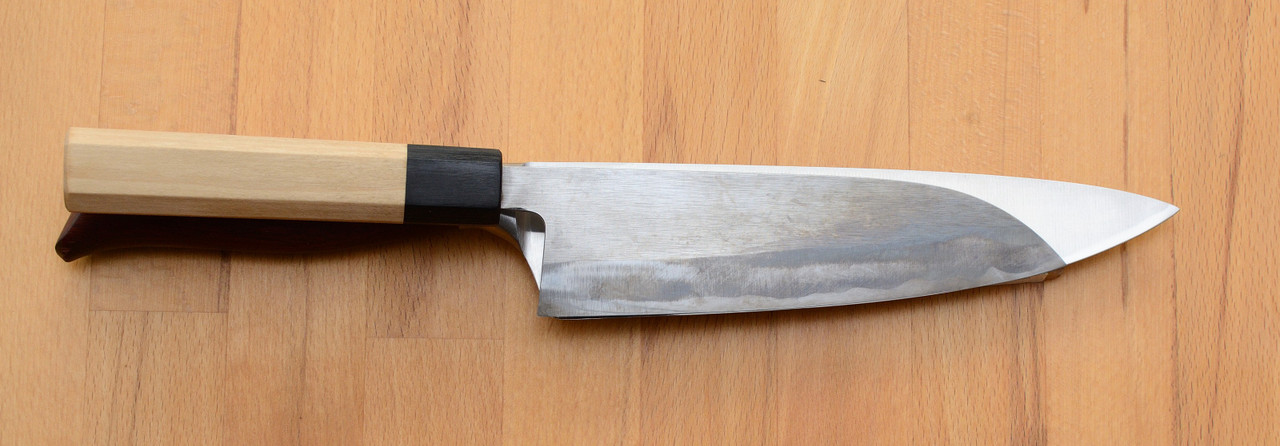

Warum benutzt Du fürs Grobe /Harte nicht weiterhin Dein Zwilling Messer? Wenn es ganz stumpf ist, einfach mit den Sharpmaker Diamantstäben einen neuen Grundschliff ansetzen und mit den dunklen die Fase verfeinern.
Für das neue Messer würde ich als erstes beim Händler nachfragen, welchen Schleif- bzw Schneidewinkel dieses hat.
Da Du nun ein neues Messer mit korrektem Grundschliff hast, brauchst Du vorerst sicher keinen groben Stein. Für einen Touch Up wird hier immer wieder der Shapton 2000 empfohlen. Mit 61 HRC ist ev der Spyderco (weiß/braun) noch zu verwenden, wenn der Schleifwinkel stimmt. Muss man einfach ausprobieren. Ist wohl auch vom Stahl abhängig.
