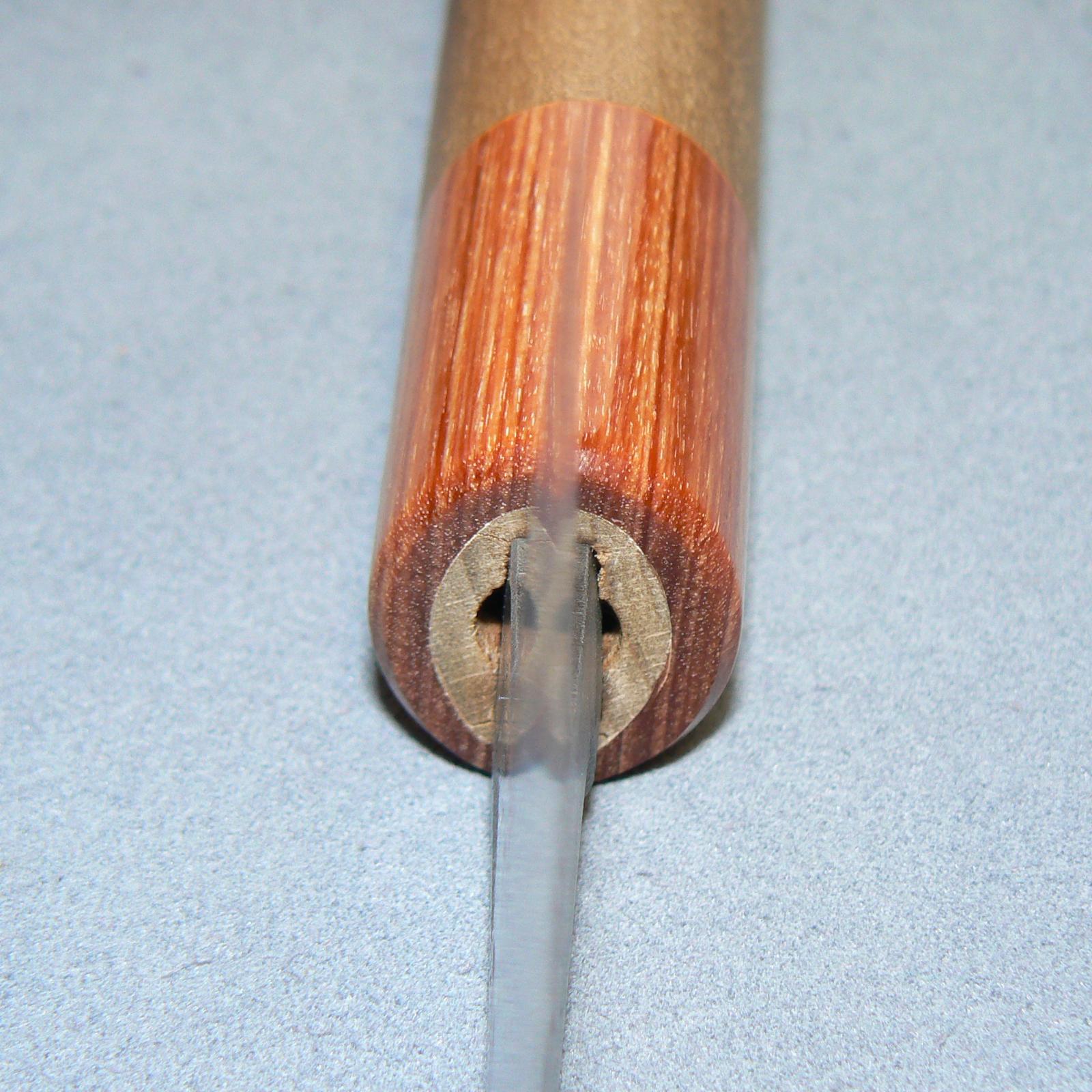

Mal abgesehen hiervon http://www.messerforum.net/attachment.php?attachmentid=180362&d=1413313063
(http://www.messerforum.net/showthread.php?126712-Review-aus-f%FCnf-Blickwinkeln-Tadafusa-Santoku) :eek: ist das Standart, oder nur bei diesem Messer so gewesen? Klar kann ich das noch auffüllen, aber wieso ist das noch nötig...

das SDL-Tadafusa-Santoku hier von Karnstein gezeigt ist vielleicht noch zu nennen!
Die Geometrie schaut sehr gut aus und der Spalt zwischen "Erl und Griff" ist laut Karnstein kleiner!

Ich hab gestern mit dem SLD Tadafusa die erste Wok-Pfanne gezaubert (3 Paprika, Packung Pilze, ne Möhre, eine Zucchini und ne Handvoll Zuckerschoten). Ging alles traumhaft, der Spalt beim Übergang von Erl zu Zwinge ist wenigstens bei dem Exemplar was ich habe auf nem ganz anderem Level, vermute das liegt an der Griffart.
Natürlich kein Vergleich zu der Griffverarbeitung bei meinem Ashi oder Kohetsu, die spielen aber auch preislich in einer ganz anderen Liga... der Minimalspalt wurde übrigens von mir, nachdem ich die Photos gemacht habe, mit 2K-Expoxidkleber verschlossen... war skeptisch, da ich kein großer Freund von D-Griffen bin, dieser ist für die Messergröße proportional sehr gut gewählt und liegt angenehm in der Hand...
