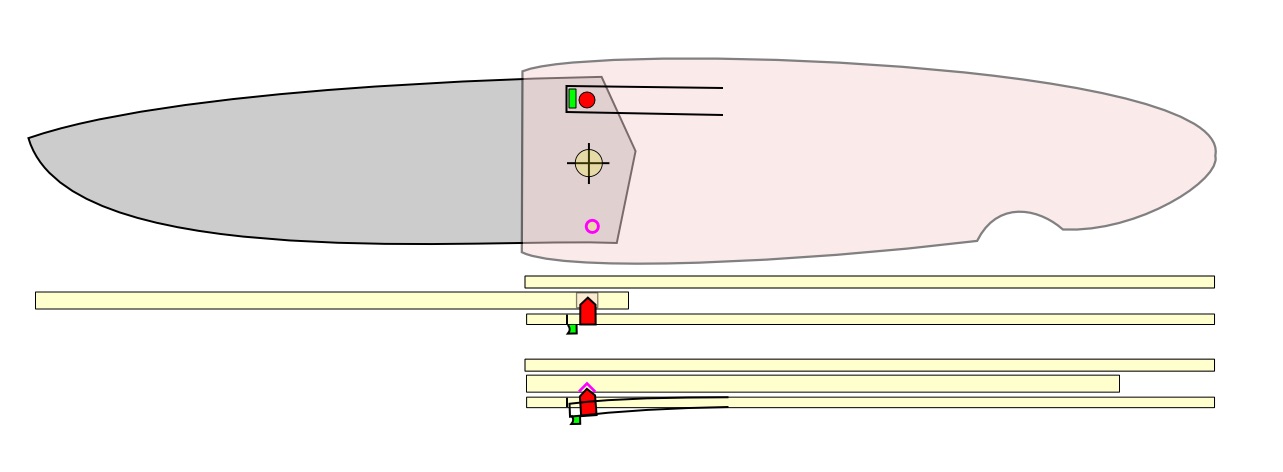

Neben dem Victorinox hatte ich mir ein auch ein einfaches klobiges Opinel gekauft. Und heute hatte ich eine verrückte Idee und habe den 3D Drucker angeschmissen.
Die Idee: Aus dem klobigen Taschenmesser ein besonders schmales das kaum in der Hose drückt. Natürlich nicht für den Schnitzeinsatz geplant sondern eher als Vespermesser mit leichten Aufgaben.
Die Schwierigkeit ist zum einen, wie man das als möglichst 1 Teil druckt und zum anderen wie man einen Verschluss realisiert. Ich habe leider keinen allzu überzeugenden Einfall diesbezüglich gehabt. Mein jetziger Verschluss ist witzig und die Klinge hat auch kein Spiel allerdings könnte er herausfallen!.
Hier seid Ihr gefragt! Gibt es schlauere Ideen für den Verschluss oder die Konstruktion?

Ein Möglichkeit für dein 3D-Drucker-Slim-Opi wäre evtl. folgende:
Kunststoff hält eher auf Zug, ansonsten gibt er bei dünnen Geometrien nach, was man zur Federung nutzen kann.
Ein Stift (rot), der in der offenen Position seitlich in ein Loch in der Klinge oben über eine Feder gedrückt wird, verriegelt die Klinge. Die Feder muss also schon mit Vorspannung aus dem Druck kommen.
Der grüne Pinöpel stellt nur eine Art der Entriegelungshilfe dar, um den Stift wieder aus dem Loch in der Klingen zu holen. Man könnte die Feder bis nach vorne an den Griff ziehen als Entriegelungshebel, dann verliert aber der griff an Steifigkeit.
In geschlossener Position der Klinge greift der gleiche Stift in ein kleineres Loch, um die Klinge im Griff zu halten. Da dieses Loch kleiner ist und nur die Spitze des Stifts aufnimmt, braucht man nicht entriegeln zum Herausholen der Klinge.
full
Darstellung schematisch.
Sollte so funktionieren, allerdings nur im Soft-Use-Bereich :irre:
Viel Erfolg mit deinem Projekt!

An das Thiers Liérande habe ich natürlich gedacht und das sieht auch witzig aus. Hat aber eben eine breitere Klinge und ist mit Metallrahmen auch sicher schwerer :p:
Das Problemchen beim opinel ist, dass die Achse nicht mittig liegt und wenig Material da ist um irgendwelche Löcher oder ähnliches anzubringen.
Auch wäre die Feder immer auf Spannung. Muss man dann eben den richtigen Kunststoff für wählen. Manche verformen sich unter Spannung ja gerne.
Über einen Frame-lock hatte ich als Alternative nachgedacht. Aber auch hier habe ich nicht viel Spielraum und dir Klinge ist ja eben sehr dünn und würde vermutlich etwas in den Kunststoff Eindrücken.

schreib doch mal deine Randbedingungen auf, da ich grad nicht ganz blicke, auf was du hinaus willst.
Mein Vorschlag von oben funktioniert natürlich nicht mit einer Opinel-Klinge ...
Also: welches Material (Klinge) willst du verwenden, welche Umarbeitungsmöglichkeiten hast du (ein Loch in gehärteten Stahl kann schon schwierig werden), muss der Verschluß verriegeln oder reicht es wenn das Messer offen und geschlossen bleibt bei normaler Verwendung?
Typischerweise greifen die Verschlüsse in der Nähe der Klingenachse und haben damit ggü. der Klinge, die offen bleiben soll, einen signifikant kürzeren Hebel. D. h. die Verriegelung muss mehr aushalten als die Klinge. Kunststoff ist hier nicht der ideale Werkstoff.
