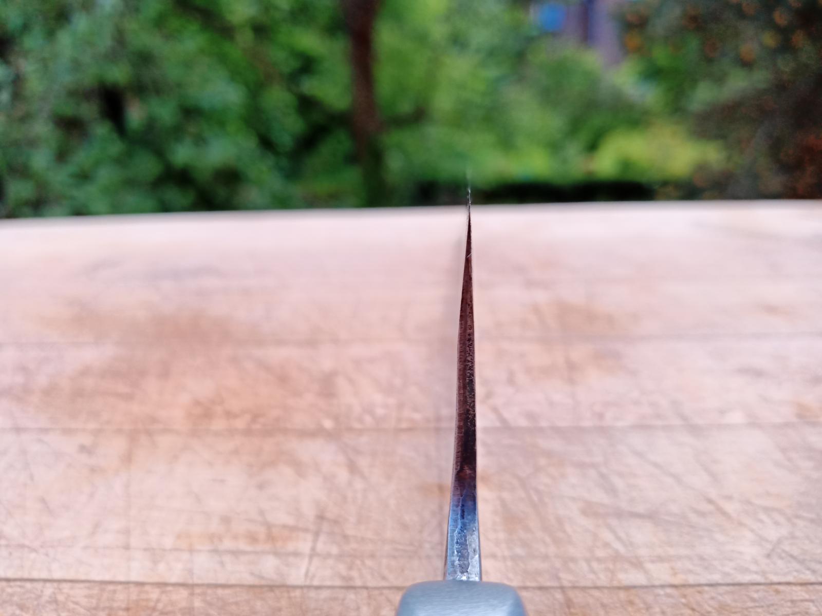

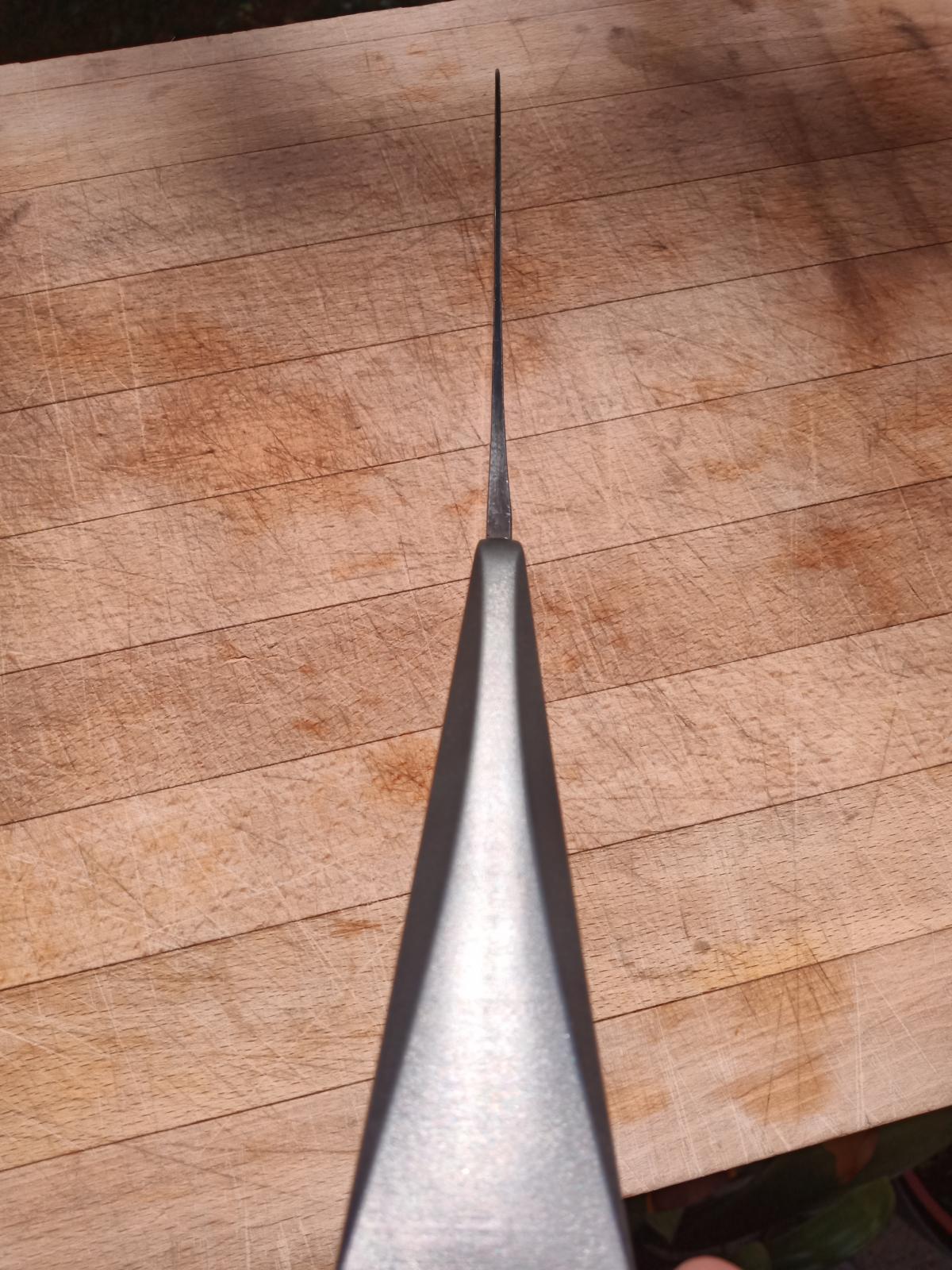

da ich zurzeit nicht zum Schmieden komme und in der neuen Wohnung (noch) kein Drehstrom für den Bandschleifer liegt, musste ich die Projekte etwas ändern. Durch meinen Job habe ich Zugriff auf einen 3D Drucker und kann dort hin und weder ein Teil mit laufen lassen. Die ersten Versuche wollte ich mit euch teilen.
Entstanden ist ein Küchenmesser klassisch "Hightech". Fertige 3 Lagen Klinge aus Japan mit Papierstahl, von mir noch etwas ausgeschliffen aber sonst sehr rustikal belassen. Der Griff ist aus dünnwandigem (1mm) Titan und hohl. Wie sofort auffällt stammt die Idee der Form von CHROMA - es liegt ganz wunderbar in der Hand, die leichte Mulde bietet einen haptischen Punkt für Daumen und Zeigefinger, wo auch der Schwerpunkt liegt. Macht Spaß das kleine Messer, dem Laser reichen ein paar Züge auf dem Leder mit SiC-Paste und die Haare fliegen nur so. Hier ein paar Eindrücke:
