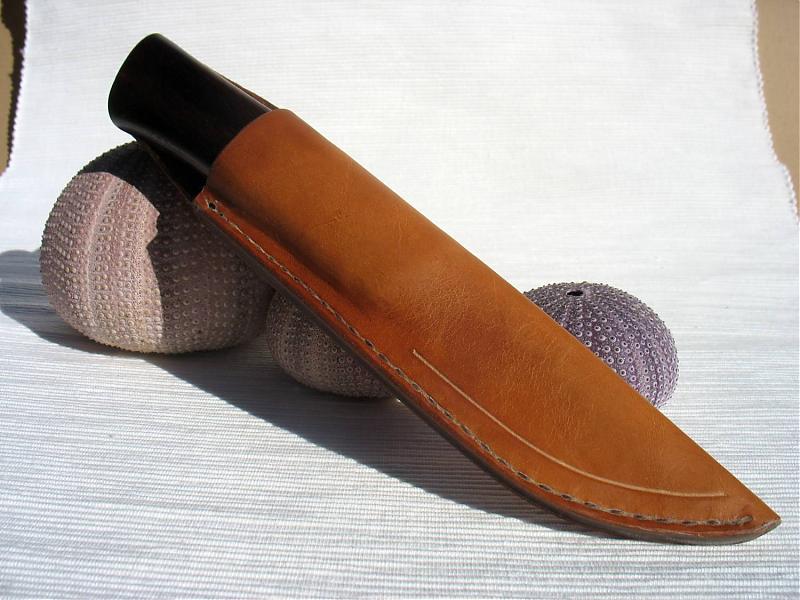

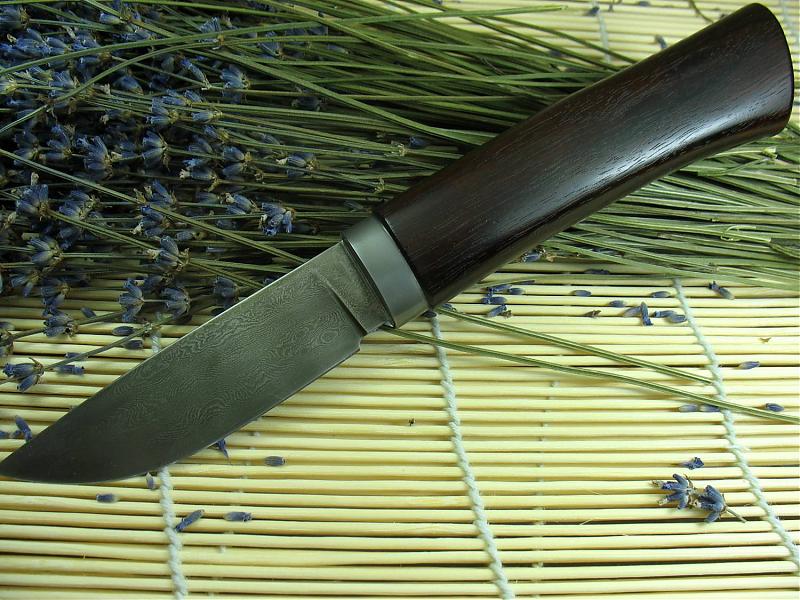

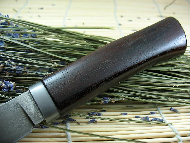

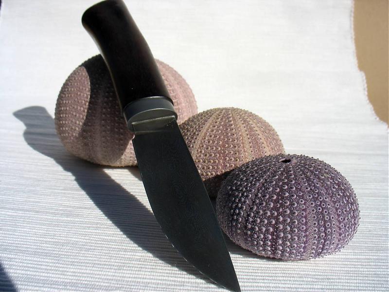

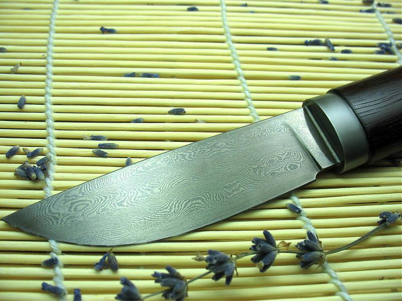

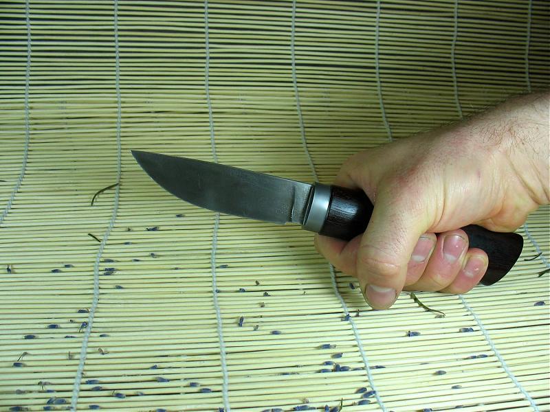

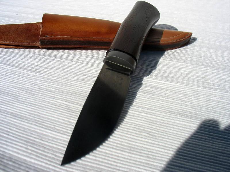

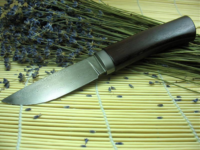

Hier das vierte der Eukalyptusmesser:
Gesamtlänge: 220mm
Klingenlänge:94mm von der Spitze bis zur Zwinge
Klingenstärke:2,60mm
Klingenhöhe:24,5mm

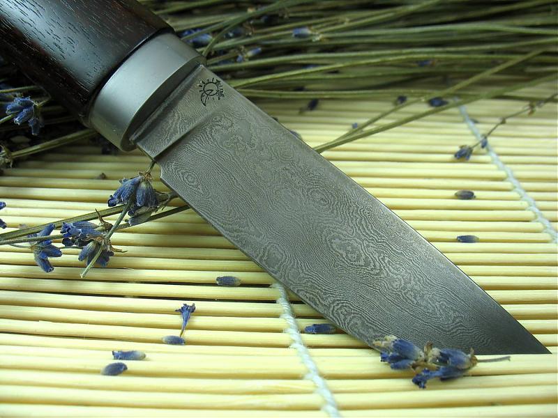

Stahl:Eigener Damast aus 1.2510 und C67, das C67 ist nur 0,6mm je Lage im Ausgangspaket, das heißt es dürfte kaum einfluss auf den C- Gehalt haben.
Zwinge:CK45 mit der Klinge verlötet

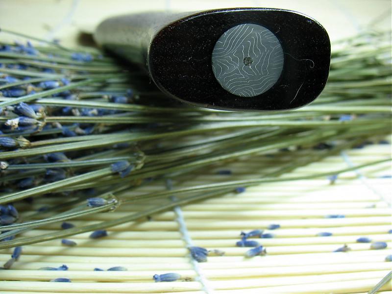

Griff:Jarrah in Tung und Orangenöl mit Unterdruck tiefimpregniert, mit dem Erl verklebt und verschraubt, hinten ist eine Abdeckscheibe aus Mosaikdamast aus Ck45 und Nickel ( auch von mir)
Scheide: Walkleder mit Spieß mit einer Mischung aus Bienenwachs, Karnaubawasch und Balsamterpentinöl impregniert und aufpoliert

Hallo Günter ,
sehr schönes Meswer hast du da gemacht, schön scklichte Form gefällt mir sehr gut.
Die Abschlußkappe am Griffende , ist die mit dem Erl verbunden oder aufgeklebt?.

Mir gefällt vor allem, dass die Zwinge nicht mehr so mächtig wirkt im Vergleich zur No.3., auch durch die kleine Stufe zum Holzgriff.

... ganz mein Geschmack, obwohl eine dunklere Scheide hätte mir vielleicht etwas besser gefallen ...
(ich alter Motzer)
:irre:
... aber ich würde es auch so nehmen ...

kann es sein das du die naht nicht saubergebürstet hast, nach den wachsen und ölen, nur mit lumpen poliert?
Ein besonders tolles Messer hast Du da geschaffen. Mir gefällt besonders die Form und die Umsetzung. Steckangelmesser mit dünner Klinge aus wolframlegiertem Stahl, gelötete Metallzwinge am impregnierter Holzgriff und durchgehender Erl mit Metallplatte am Griffabschluss. Dazu eine schöne Köcherscheide aus Leder.:super::super::super:
Zwei Fragen habe ich zu dem Messer. Hast Du die Klinge selektiv gehärtet und ist der Erl am Griffende vernietet?
Im Griff habe ich ein Sackloch eingefräst, der Erl steht mit dem Gewinde da durch. Dann hab ich die Bohrung mit UHU endfest gefüllt, eine Beilagscheibe über das Gewinde, Mutter drauf und festgezogen.
In die Abschlusskappe hab ich ein Gewinde geschnitten, eine Schraube rein und das Ganze dann zusammen mit dem Erl in einem Arbeitsgang verklebt.
Die Klinge ist auch nicht diff. gehärtet.
@ alex 77:
Was meinst Du mit Saubergebürstet? Die Wachsmischung lässt sich nicht aus der Naht raus bürsten.
