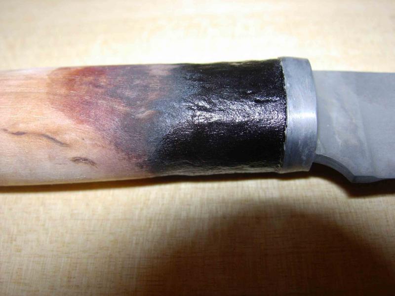

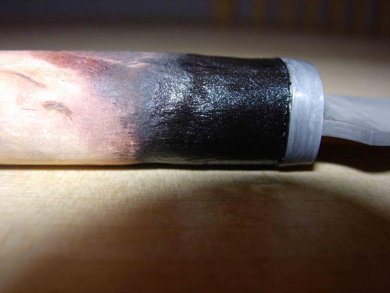

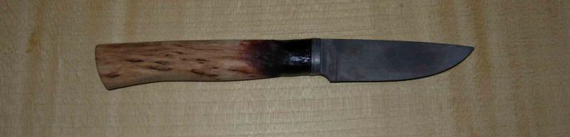

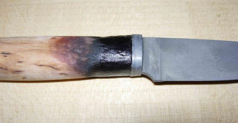

da habe ich mal versucht das kleine Stückchen Puddeleisen am fast fertigen Messer zu ätzen.
Das Ergebnis nach 20 Minuten in ca. 40%iger Schwefelsäure war sehr ...sagen wir mal interessant.
Für die einen ist es ein kaputtes Messer für die anderen ein neuartiges Design ergab die Umfrage innerhalb der Familie.
Nun seid Ihr dran. So lassen oder doch einen neuen Griff machen?
Schon mal Danke für die Kommentare.
Gruß Herbert

Also interessant aussehen tut es....aber mach den Griff lieber wieder runter und neu! Das Holz hat sicher Schwefelsäure aufgesogen (auch wenn es nicht mit drin gesteckt hat schädigen allein schon die Dämpfe) Da frisst sicher noch einiges drinnen weiter. Faul wird es dann von alleine...und für die Haut ist es sicher auch nicht so gut...
Säure ist schon ein Teufelszeug, da würde ich auf Nummer Sicher gehen!
Das Desin kannst du ja nochmal nehmen, einfach termisch colorieren...(ankokeln)
Gruß Ulli
Hallo Herbert -
in der Tat ... faszinierend ...
(Klugscheißer an:
Bin zwar kein Chemiker - aber ich meine: eine Oxydation durch Säure ist nicht unbedingt exotherm ... oder?
Klugscheißer aus)
Ich würde das ganze in Natronlauge neutralisieren - mal sehen, was dabei rauskommt :staun:
Abschleifen könnte man`s dann immer noch :steirer:
Herzliches Beileid aus Stuttgart,
Jost
Das erinnert mich an erfrorene Gliedmaßen.
Ich würde auch einen neuen Griff dranbauen.
Ist doch schade drum. :hmpf:
Verkohlung durch Schwefelsäure
.....da habe ich mal versucht, das kleine Stückchen Puddeleisen am fast fertigen Messer zu ätzen. Das Ergebnis nach 20 Minuten in ca. 40%iger Schwefelsäure war sehr ...sagen wir mal, interessant.......
Die Säure verkohlt das Holz durch extremen Wasserentzug. Der optische Vergleich mit brandigen oder erfrorenen Gliedmaßen drängt sich auch mir auf - es sieht einfach krank aus! Daher würde ich den Griff ersetzen, wenn es mein Messer wäre.
sanjuro
Kaput ist das Messer vielleicht, aber mir gefällt es. Ich stimme für so lassen wie es ist, es sei denn der Griff ist gar nicht mehr zu gebrauchen.
Sollte ich erwähnen, daß kranke Gliedmaßen mein Beruf sind :haemisch:?
Tut mir leid für die Arbeit, aber ich stimme auch für neuen Griff. Zumal die Zwinge auch noch eine etwas stärkere Ätzung gebrauchen könnte.
Wenn die Zwinge und der Griff formschlüssig wären, könnte man ja noch überlegen, aber so kannst du den Griff gleich komplett runterbrennen.
Uli

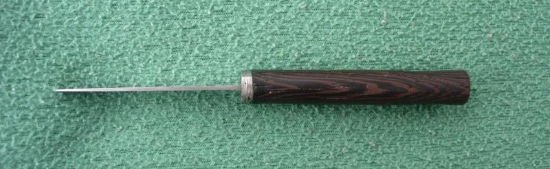

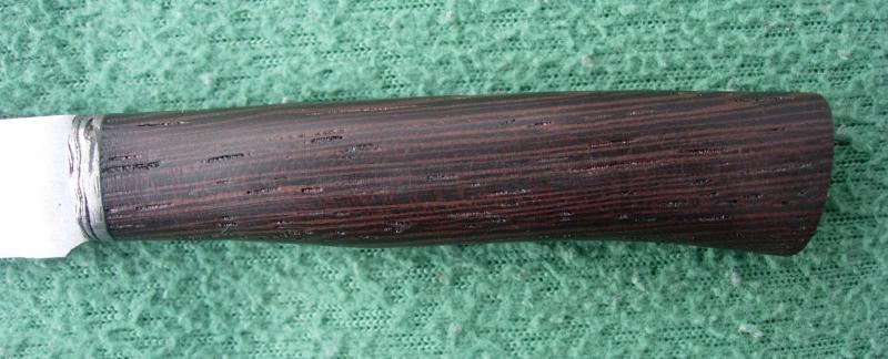

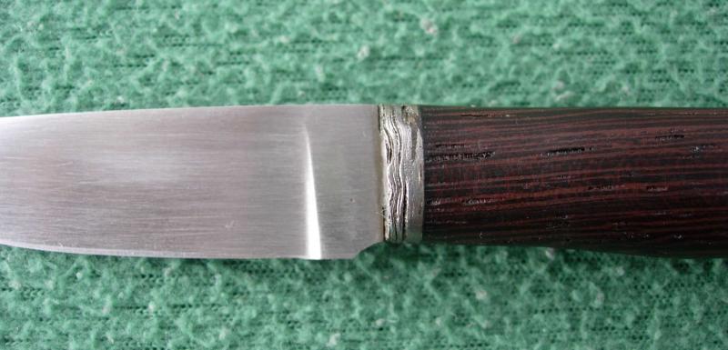

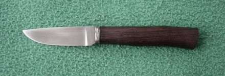

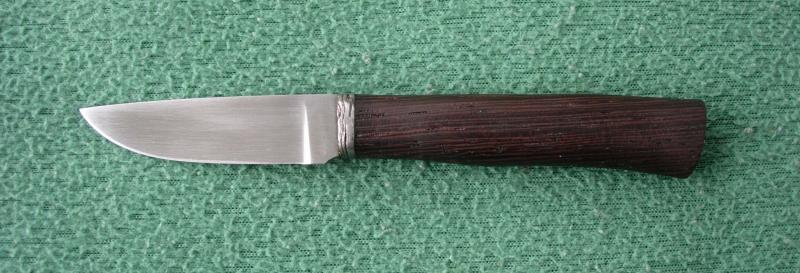

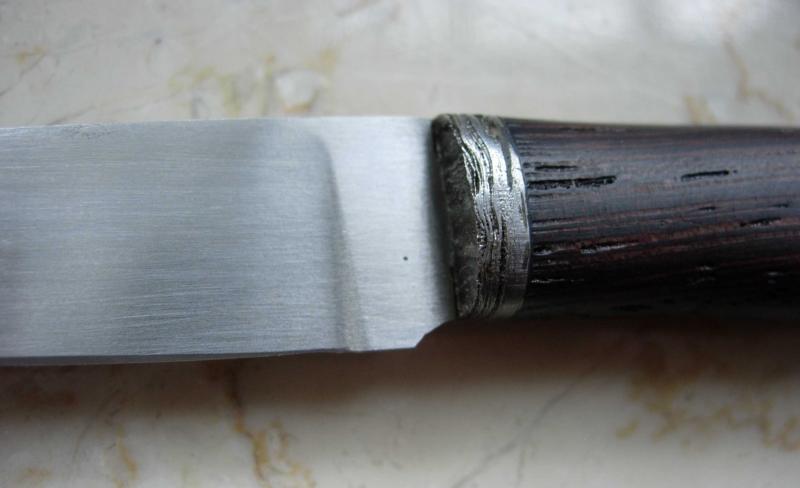

Aber jetzt geht es weiter:
Danke erst mal für die guten Ratschläge:super:
Den Griff habe ich ausgetauscht gegen Wenge. Die Klinge diesmal ohne Holz nochmal in Schwefelsäure und nun kommt auch das Puddeleisen schöner zur Geltung.
Die Strukturen der beiden Materialien harmonieren auch besser.
Das Messer hat für meinen Geschmack auf jeden Fall gewonnen. (Es müffelt gerade ein wenig nach Selbstlob :steirer:)
Gruß Herbert
