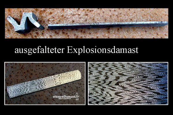

hallo, ich hab nochmal ne frage zu explosions-mosaik damast!
ich hab jetzt nochmal ein größeres stück explosionsdamast geschmiedet und dann als vierer packet nochmal geschweißt, wie geh ich jetzt am besten bei der weiterverarbeitung zur klinge vor!??? wenn ich das stück versetzt einschneide und dann auffalte, müssen die stöße verschweißt werden??
gruß
blacksmith
Hallo Blacksmith.
Sieht klasse aus. Schöne Maserung.:super:
Bisher hat es bei mir immer ohne Schweissnaht geklappt.
Man muss aber sehr behutsam vorgehen und auf die richtige Temperatur achten.
Gruß aus der Schmiede,
Peter
Hallo Lars.
Ich lege den eingekerbten Rohling in den Gasofen und gehe dabei auf Gelbglut.
Sollte mal was aufgehen kann man direkt und schnell mit Borax und Feuerschweissen reagieren.
Hat bisher aber immer mit Gefühl und Geduld fehlerfrei geklappt.
Wichtig ist vorher schon keine Schweissfehler im Material zu haben.
Ich schlitze mit der Trennscheibe ein.
Dadurch ist am Schlitzende diese schöne Rundung.
(Nachteil: mehr Materialverlust wegen des breiteren Schnittes)
Mit eingesägtem Schlitz war es etwas schwieriger, weil die entstehenden Ecken zu scharfkantig waren und man "Treppen" an den Übergängen hatte.
Dadurch ist das Flachschmieden etwas schwieriger.
Du kannst ja vorher mal mit einem Stück Monostahl probieren wie es am besten klappt.
Gruß, Peter

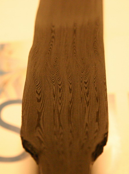

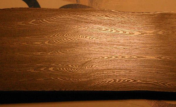

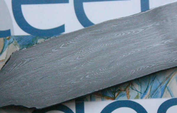

Hallo Leute und Schmiedekolegen.
Ich habe lange nichts gebracht, da ist halt die Arbeit, und war noch der Traumurlaub ;) .
Heute habe mal wieder versucht einen Explosionsdamast zu schmieden. Das war nun der 3 versuch der auch ein brauchbares Ergebnis erbrachte. Es soll mal ein Dolch werden. Der Rohling ist 170mm. lang und 20mm. breit sowie 4mm. stark.
Bis nun habe ich ca. 8,0 std. daran geschmiedet und grob geschliffen. Und dann der Moment wenn der Rohling Angeätzt wird :rolleyes:.
Hier das Ergebnis. Em das ist kein Holzstück sondern das Kunstlicht.
Hier ein Foto mit Tageslicht.
Und noch eins.
Gruß vom pit03.
http://www.peter-broich.de
Hallo Peter,
das ist ein sehr schöner Damast, aber wie ein Explosionsdamast sieht er nicht aus. Was hast Du denn da gemacht?

Hallo Peter,
jetzt wird mir einiges klar. Das Konzept des Explosionsdamastes beruht darauf, dass Lagen-Enden auf Lagen-Enden geschweißt und dann seitlich weggekippt werden. Bei 96 Lagen haut das nicht mehr hin. Auch 6 x falten ist zu viel, oder zumindest sehr viel, da dadurch eine zu enge Zickzack-Struktur entsteht, so denn die Lagen-Enden tatsächlich aufeinandertreffen.
Versuch mal mit um die 20 Lagen und 4 x falten.

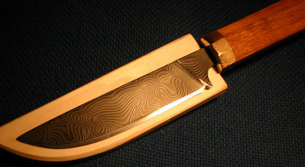

Hallo Achim und alle anderen.
Ich habe noch mal meinen vorherigen versuch rausgeholt und davon auch mal ein Foto gemacht. Das waren so um die 20 Lagen, eingekerbt und ausgereckt. Das sah dann so aus:
Gruß pit03.
Das ist doch mal eine sehr ansprechende und gleichzeitig schlichte Struktur.
Gefällt mir außergewöhnlich gut!
MfG
newtoolsmith
Phantastische Arbeit, diese Zeichnung der Klinge ist aussergewöhnlich .
