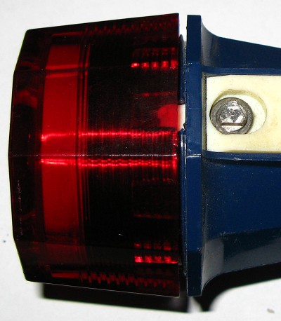

1. die Lampe so gebaut sein muss, dass sie nicht ohne Werkzeug demontierbar ist (evtl. ist ein gekapseltes Batteriefach ausgenommen?),
Jens
Kann ich bestätigen. Auf dem Bild von vorn sieht man die Innensechskantschraube, die alles zusammenhält. Auch an die Batterien kommt man ohne Werkzeug nicht heran.
Mir war auch gleich aufgefallen, dass der Hersteller von 2,2 kg spricht, aber das vorgestellte Modell wiegt tatsächlich nur reichlich 1100 Gramm.

Hallo Jens,
die ATEX-Richtlinie (RL 94/9/EG) legt für den Explosionsschutz "nur" den Rahmen fest, die konkreten Anforderungen an Geräte sind festgelegt in sog. harmonisierten Normen.
Zu 1. Es werden sog. Sonderverschlüsse gefordert, die eine unproblematische Demontage von für die Zündschutzart relevanten Teilen verhindern oder zumindest erschweren sollen. Dazu gehört auch, dass die Dreikantschraube (Bild Post #15) versenkt angebracht ist. Dies ist erst einmal unabhängig davon, ob das Gerät Batterien enthält oder nicht.
Zu 2. Die Materialien sind nicht vorgeschrieben, jedoch die Materialeigenschaften.
Aber, wie ich schon oben geschrieben habe, sind dies nur Teilaspekte eines ganzen Maßnahmenkataloges, der z.B. auch Auswirkungen auf das QM-System eines Herstellers hat (Stichwort Produktionsüberwachung).
