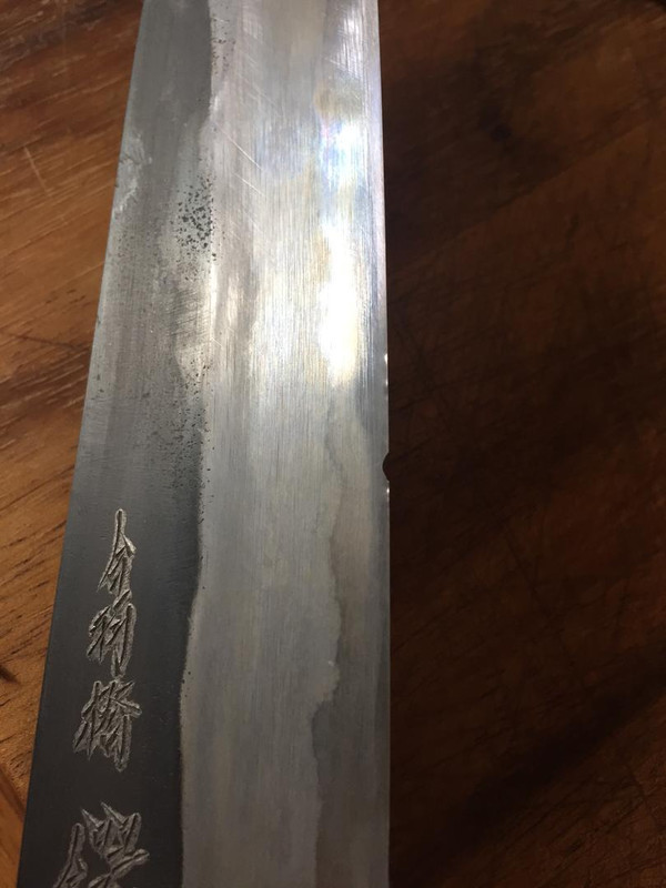

ich hab hier ein kleines Problem mit einem meiner japanischen Messer. Es handelt sich um ein 21cm Gyuto des Messerschmiedes "Shiraki" aus Blue #2 Stahl.
Nach nur wenigen Einsätzen hatte ich deutliche Ausbrücke in der Schneide:

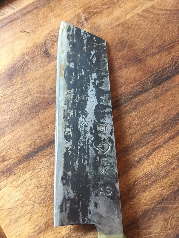

Dazu sei gesagt, dass ich seit etwa 10 Jahren japanische Messer benutze. Ich habe ein Takeda Messer aus Aogami Super Steel, welches ich nahezu täglich verwende und auch regelmäßig schärfe. Damit habe ich nie ein Problem gehabt:
Des Weiteren benutze ich auch noch ein Mizuno Fuguhiki, das allerdings eher selten.

Mikrobilder wären am aufschlussreichsten um zumindest ableiten zu können, was eventuell als Ursache in Frage kommen könnte. Man sieht auf deinen Bildern mehrere plastische Verformungen und einen halbkreisförmigen Ausbruch. Soweit ersichtlich ist der Primärschliff auf Null, ich kann keine klar definierte Schneidfase erkennen. Entweder ist sie dünner als ein Haar oder sie geht Aufgrund der sehr fein ausgeschliffenen Primärfase in der Patina unter.
Wenn es so viele plastische Verformungen gibt, wird die Schneide nicht zu spröde sein, sonst wäre alles voller Mikroausbrüche. Anwenderfehler in jedem Fall und zwar in zwei Teilen: Ist die Primärfase tatsächlich auf Null, so ist der Schleifwinkel viel zu spitz und ist mit hoher Wahrscheinlichkeit unter 10° geschliffen. So ein Schliff taugt nur für einen Zugschnitt mir geringstmöglichen Brettkontakt. Somit liegt hier mit hoher Wahrscheinlichkeit der erste mögliche Fehler. Der Zweite liegt im Schliff selbst. Wenn du damit unbefangen schneiden möchtest, dann musst du die Schneide zurücksetzen, damit über der Wate mehr Stahl und somit mehr Stabilität ist und/oder den Schleifwinkel auf gut 18° erhöhen, also stumpfer schleifen. Jetzt bleibt dir eh nichts anderes mehr übrig, als zurückzusetzen, wenn du den Ausbruch rausschleifen möchtest. Wenn du den Primärschliff dazu nicht auch ausdünnst, dann wird daraus ein stabileres Messer als zuvor, dass nicht mehr ganz so leicht schneidet, aber schneidkantenstabiler ist. Taste dich einfach heran. Schleif den Ausbruch raus und dann schneide damit. Schneidet es zu schwer, dann dünne die Primärfase ein wenig aus und teste erneut. Ziel ist es, einen passenden Kompromiss zwischen leichtem Schnitt und vernünftiger Schneidkantenstabilität zu erreichen.

Vielleicht zu dünn ausgeschliffen, vielleicht nur zu viel „quer“ wirkende Kräfte (wurde ja schon angesprochen). Das Messer war ja bereits schon einmal beim nachschleifen wegen Ausbrüchen. Normalerweise wird dabei automatisch ein weniger kritischer Winkel gewählt und durch das Zurücksetzen der Schneide die Klinge auch automatisch robuster.
Mich wundert es etwas, dass bei derartigen Verformungen der Schneide und solch einem recht fetten Ausbruch das Fiasko nicht direkt während der Benutzung des Messer akustisch in Erscheinung getreten ist.
Habe kürzlich ein extrem dünn ausgeschliffenes Santoku gekauft, bei dem sich (mikro-)Ausbrüche bereits deutlich wahrnehmbar akustisch bemerkbar gemacht hatten, obwohl die Ausbrüche mit (meinen) unbewehrten Auge noch nicht sichtbar waren.
Das neben dem Ausbruch auch noch Deformationen der Wate zu sehen sind habe ich ja schon geschrieben- und auch, dass diese Tatsache eine zu hohe Sprödigkeit (fehlerhafte Wärmebehandlung) ausschließt.

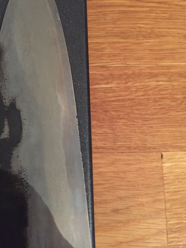

Wie gesagt, wurde das Messer ja schon einmal repariert. Das Bild ist also vom ersten "Vorfall". Nach der Reparatur ging es wieder sehr schnell. Ich habe grade noch ein Handybild gefunden:
Wie gesagt, sowie ich dazu komme, mache ich mal noch genauere Aufnahmen.
Es ist in der Tat sehr dünn ausgeschliffen. Ich bin halt nur trotzdem überrascht, wie schnell das geht. Mein Fuguhiki ist übrigens auch so dünn ausgeschliffen, damit hab ich auch null Probleme.
Die Deformationen, die man im ersten Bild sieht, waren übrigens eher "Knicke".

Dann verstehe ich auch die erneuten Ausbrüche, weil anzunehmen ist, das der Originalschliff reproduziert wurde. Im Prinzip hast du den gleichen empfindlichen Schleifwinkel und den dünnen Schliff wiederbekommen.
Um ehrlich zu sein, wird es schwierig werden, jemanden zu finden, der dir das fachgerecht umschleift/repariert, da ein Bandschliff an einem japanischen Messer nichts verloren hat und ich eigentlich niemand Gewerblichen kenne, der mit Wassersteinen und passender Progression die Schneide repariert, danach moderat ausdünnt und ein sauberes Kasumi schleift.
Du kannst bei ein paar Händler anfragen, die sich auf japanische Messer spezialisiert haben. Ich würde Hrn. Horie von JMS die Sachlage beschreiben und um seine Meinung/Hilfe bitten wenn dir das Messer den Aufwand/Kosten wert ist.
