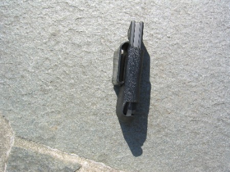

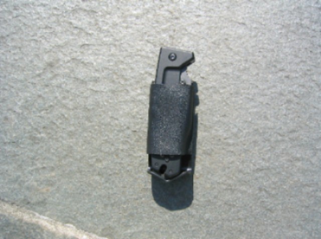

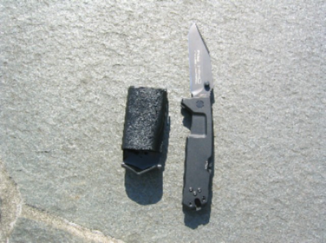

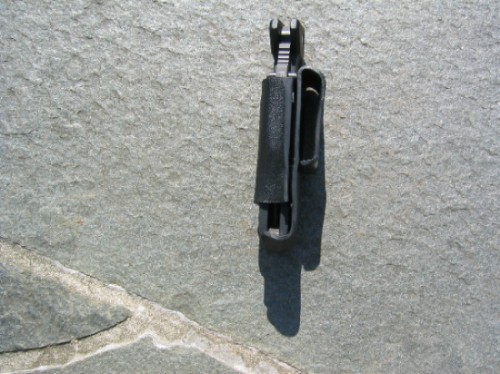

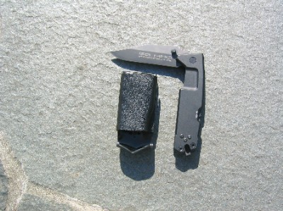

hab mich mal daran gemacht für meinen letzten zugang eine verpackung zu formen. und hier ist das ergebnis. es ist die erste kydex scheide die ich für einen folder gemacht habe. ich hoffe die bilder sind nicht allzu mies geworden.
und nu bitte ich um konstrukive kritik :haemisch:
das noch nicht alles perfekt ist, insbesondere das finisch ist mir schon bewusst :rolleyes:

Hallo Arne,
sieht doch ganz gut aus. Ich habe gestern auch meine erste Folder-Kydex fertiggestellt. Die Ösen sind recht schief geraten und das Finish ist auch nicht so doll. Aber sie hält mein M 21 zuverlässig. Hast du deine geklebt? Wenn ja, welchen Kleber hast du denn benutzt?
@ maxkos: Nein, er hat sie nicht geklebt (siehe Spalte auf Bild 2).
@ Beisser: Geiles Teil :super: . Habe das gleiche Messer (oder wohl eher Taschen-Klapp-Brechstangen-Hacken-Kombinations-Werkzeug :irre: ), werde mir wohl auch irgendwann so eine Kydex basteln, das Gerät zieht die Hosentasche nämlich ganz schön aus.
G, Annapurna.
huebsch, der klassische j-clip. ich muss auch mal wieder...
maxkos schrieb:
Hallo Arne,
Er wohl keinen, aber ich kann dir sagen das Sekundenkleber auf cyanacrylat-Basis sehr gut funktionieren. Bei ner nach allen Seiten offenen Folder-Scheide sollte verkleben auch bezüglich der Reinigung der Scheide kein Problem sein.
Gruß, Chrisse
Die "Verpackung" sieht doch ganz gut aus.
Habe zwar noch keine Folder Scheide gemacht, aber die offene Seite sagt mir nicht so zu.Würde wahrscheinlich eine Schraube da platzieren um die Spannung einstellen zu können.
Zum Klipp:
Sieht gut aus, aber kann der nicht über den Gürtel rutschen ?
Wegen der J - Form unten.Wäre etwas mehr richtung u - Form nicht besser ?
Gruß Markus
das geniale an dieser art von scheide? ist ihre einfachheit. nur ein stueck kydex, mehr nicht. das material soll das messer durch seine eigenspannung halten, darum lieber was dicker nehmen. und wenn der clip gut gemacht ist kann er nicht vom guertel rutschen, da er unten nach innen gebogen ist und um den guertel greift
Ich hab auch schon mal so eine Scheide für mein Benchmade AFO gebastelt. Da ist keine Schraube oder Verklebung nötig, bei ca. 2 mm starkem Kydex hält es von alleine.
Als Klebstoff eignet sich auch Kaltschweisskleber (z. B. aus Fensterbau) oder Kraft-Kontakt-Kleber von Pattex (richtig brutal :haemisch: ; kann nur mehr mit der Flex getrennt werden. :hehe: ).
Grüße, Annapurna

danke erstmal an alle für die netten worte. und nun zu den antworten:
das ding ist aus einem stück kydex geformt, ohne ösen, kleber etc. das messer hält sich, wie teachdair schon erwähnte, durch die eingenspannung.
der clip hält, komischerweise, bombenfest am gürtel. ich trage allerdings auch immer etwas "stärkere" gürtel und nich so ´ne bundfalten-tunten-geschichten :steirer:
den clip wollte ich eigentlich auch noch weiter umgebogen haben, hat aber noch nicht ganz funktioniert. da muss ich noch ein bischen üben. hält aber, wie gesagt, auch so.
