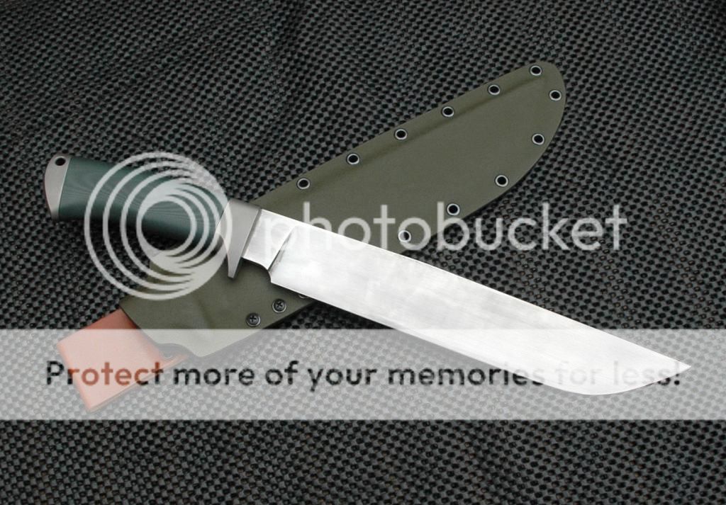

Hallo Messerfreunde,
heute habe ich Euch wieder etwas mitgebracht!
Im Auftrag habe ich diese extreme Variante eines HDCK´s gebaut.

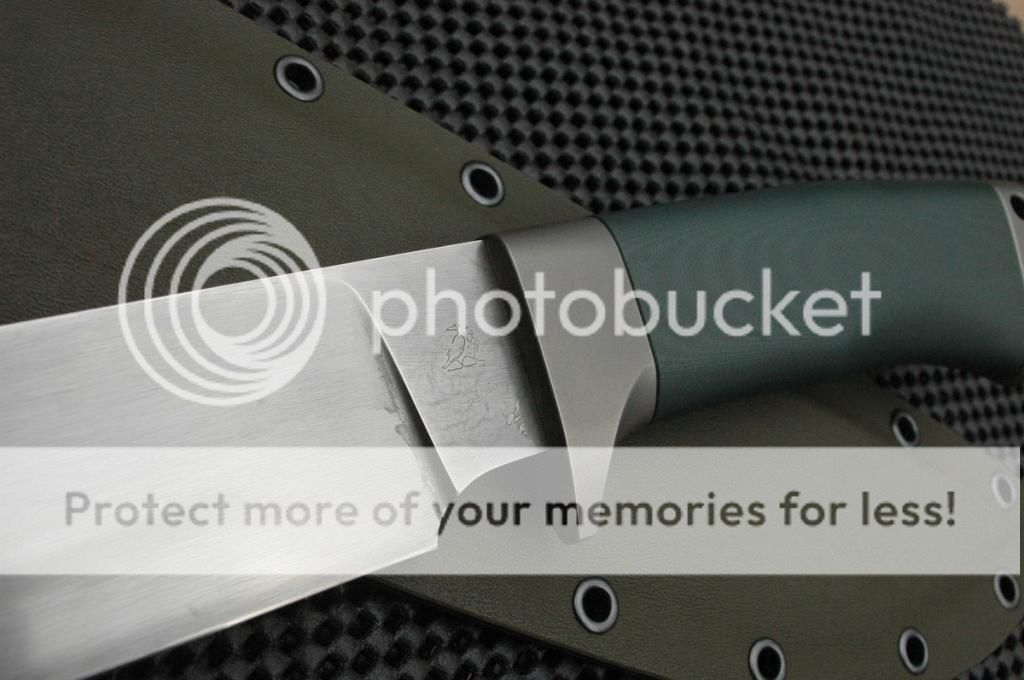

Die Klinge habe ich aus Achims Ultrafort geschmiedet, sie hat am Ansatz knappe 6mm und tapert auf 3,5mm kurz vor der Spitze.
Die Monturen sind aus federhartem Titan Ti6Al4V gefertigt; der Erl ist mit der Abschlusskappe verschraubt ( M6).
Der Griff ist aus G10 "Forest Green".

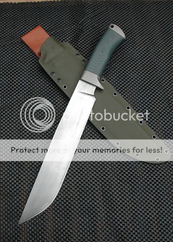

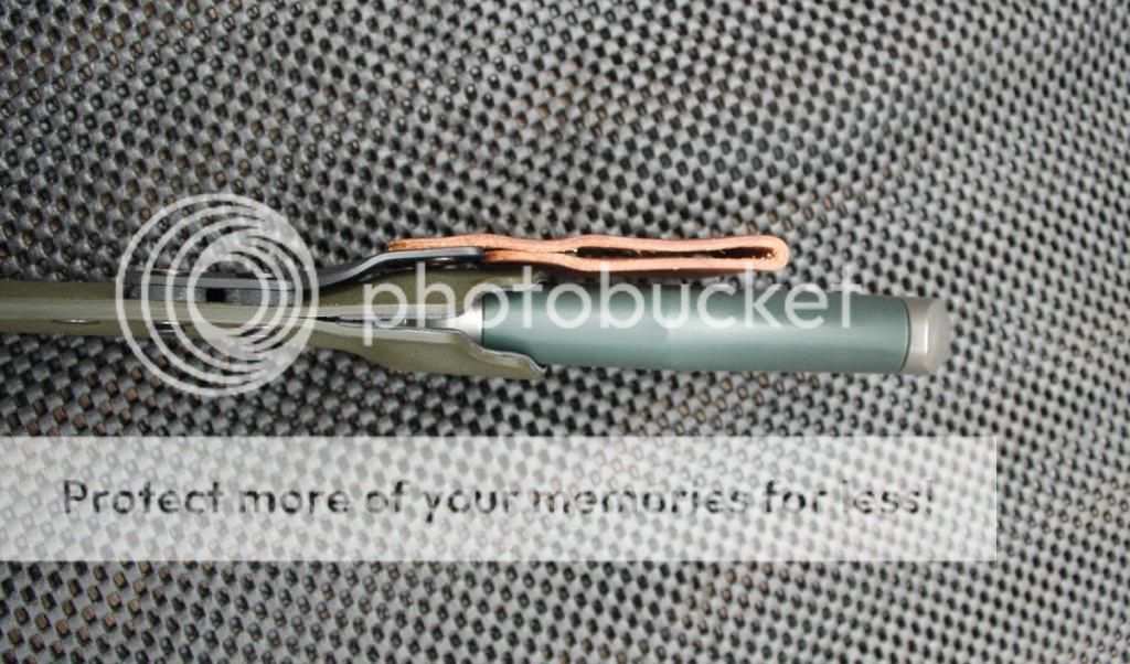

Die passgenaue, gefütterte Kydex hat Alfred "Nestor" Wolter beigesteuert.
Viel Spass beim Gucken!

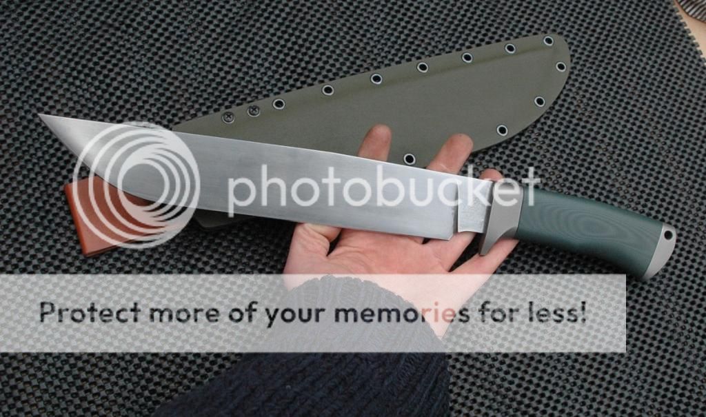

Und ja, ich hab auch Maße:
Klingenlänge knappe 30cm
Gesamtlänge knappe 44cm.....
Gewicht incl. Kydex 872g
davon Messer 636g
