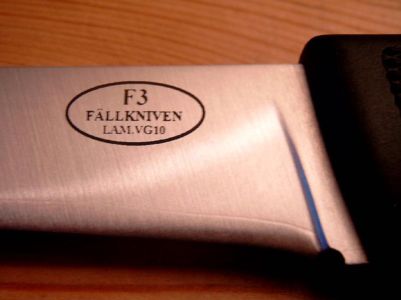

Klingenlänge 130mm, Klingenstärke 2,5mm!!!, Klingenprofil Konvex, Stahl Lam. VG10, 59HRC
Die Klinge ist leicht recurve und rasiert!

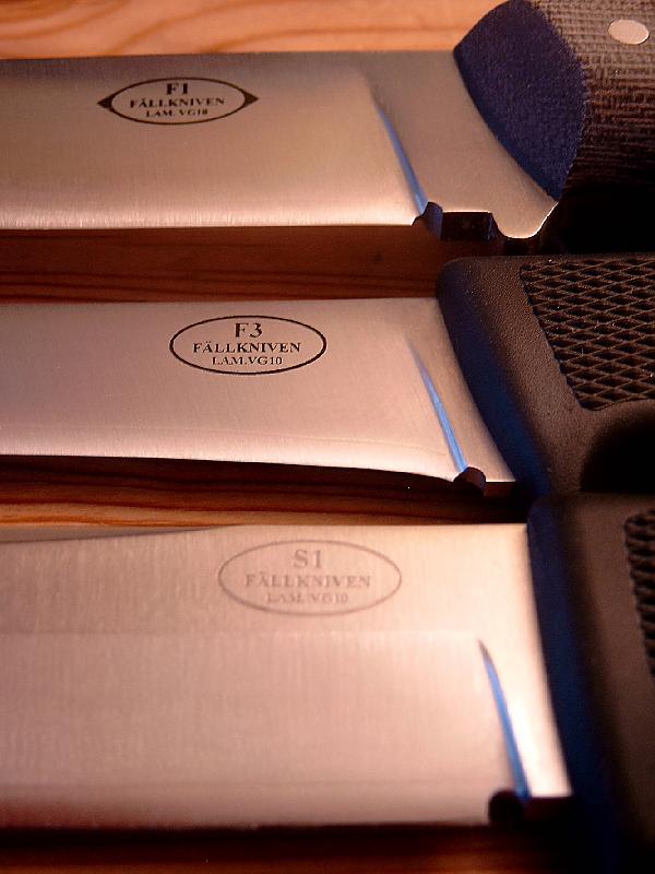

Der Schliff ist wie beim F1 recht hochgezogen, das S1 zum Vergleich hat den Schliff nicht so weit hochgezogen.

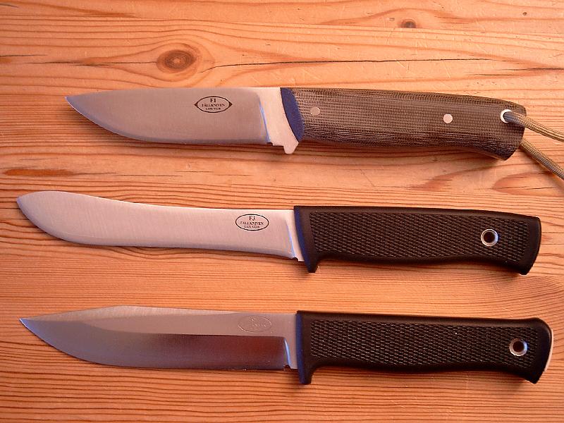

Als Vergleichsmesser sind das F1 und das S1 zu sehen, das F3 liegt in der Mitte.
