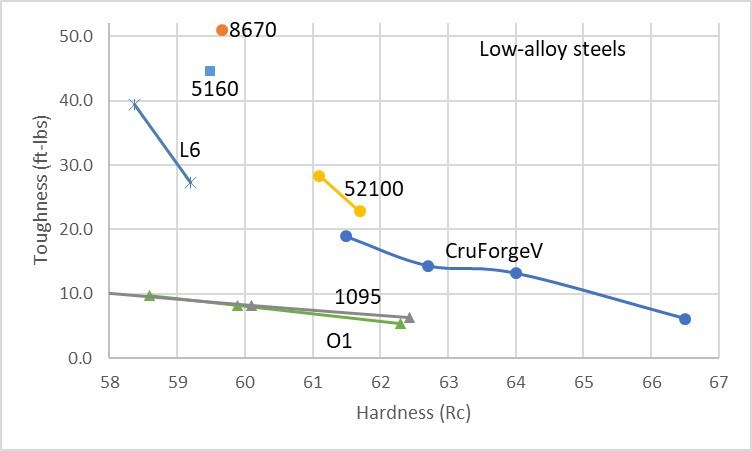

Zur Übersicht hier eine Grafik zur Toughness von Larrin Thomas aus seinem Blog.
15N20 ist hier als L6 zugegen. 80CrV2 bewegt sich auf dem selben Niveau im Bereich 52100 und 5160.

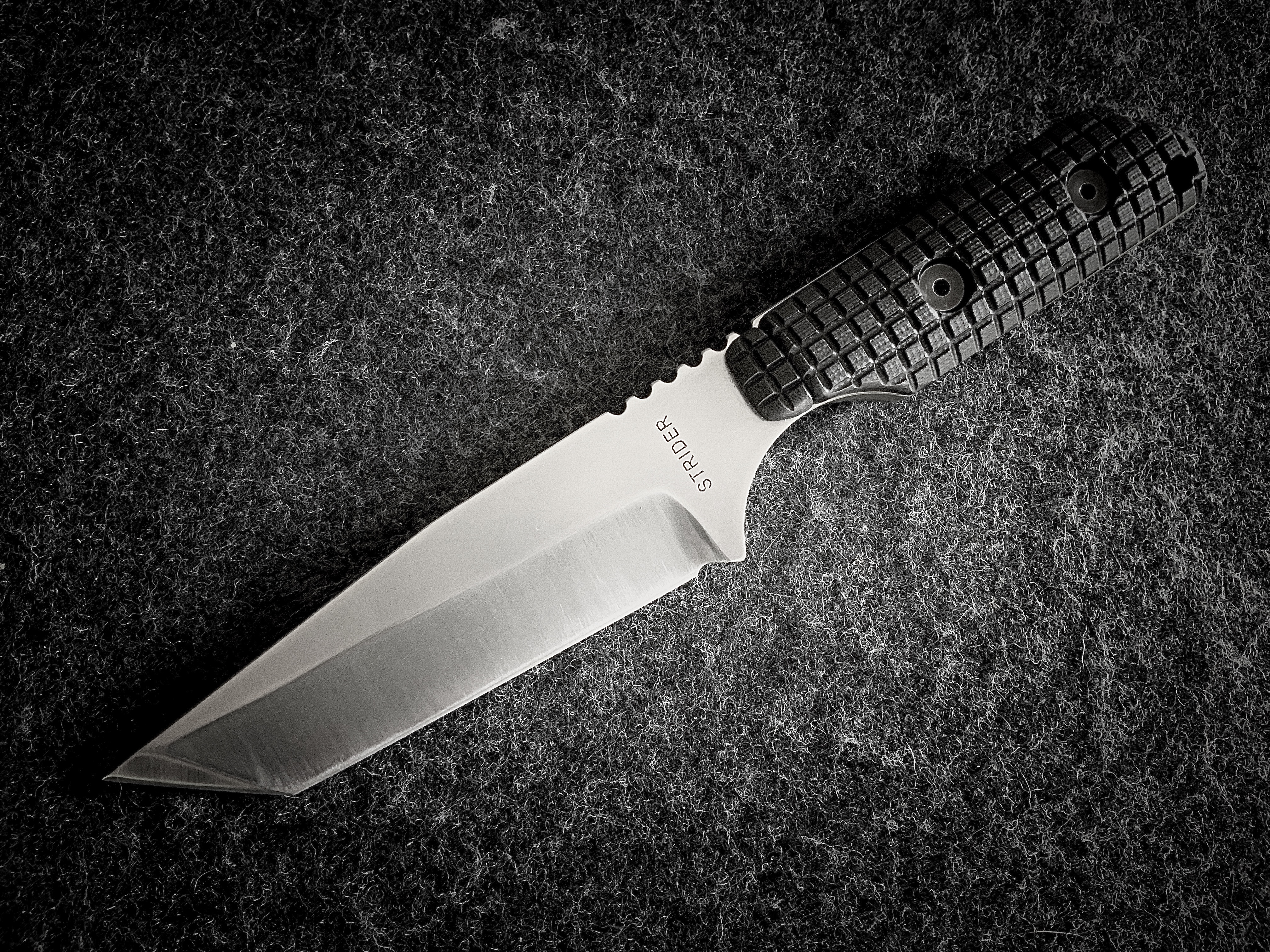

Mit einem Strider DB-l 3V thickstock kann man Kellertüren aufhebeln und Löcher ins Mauerwerk hauen, beim schneiden schwächelt es hingegen etwas :haemisch:

Ich gebe hier - um dem TO die Sache etwas einfacher zu machen - aus meiner Sicht mal folgende Empfehlung ab:
Bark River Bravo 1.5 LT Field CPM 3V
Das Messer ist trotz seiner respektablen Größe mit 203 Gramm nicht allzu schwer. Das Field hat keine Rampe. Die 4-mm-Klinge ist schlank und bleibt damit noch relativ schneidfreudig. Der ballige Anschliff macht sie stabil. Insbesondere der Stahl ist für mich ausschlaggebend. Mit seiner überragenden Zähigkeit oberhalb von L6 bzw. 15N20 in der Gegend von Federstahl 5160 - wie man anhand der beiden Grafiken von Larrin sehen kann - ist er für den harten Einsatz die sichere Bank :super:!
