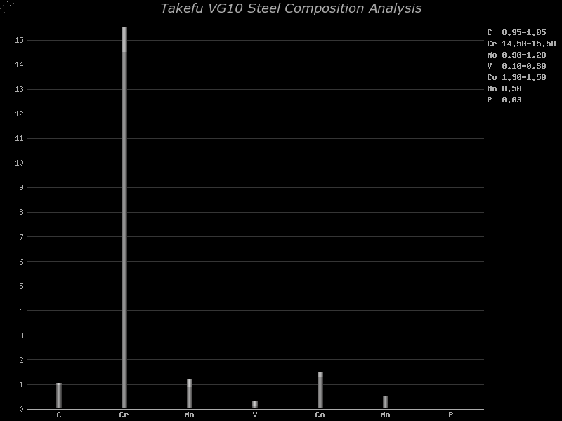

VG10 schaut in der Analyse so aus:

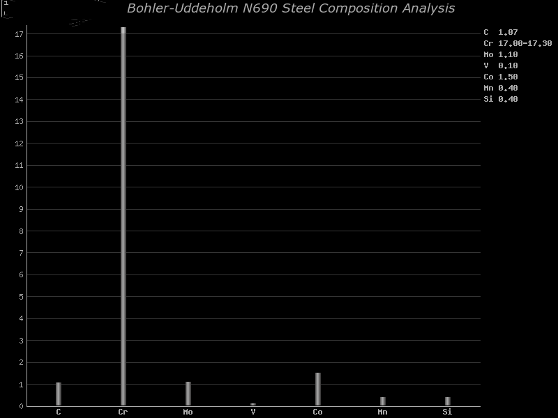

Als Vergleich ein oft für Outoormesser eingesetzter Stahl, den aber kaum jemand wegen seiner Eigenschaften kritisiert und der sich von VG10 nicht groß unterscheidet: ;)

Die Tabelle von dir ist ja ok... aber du unterscheidest gross mit klein und klein mit gross...
Das Problem an der Tabelle ist, das es sich bei beiden Stählen um rostfreie / rostträge Klingen handelt, klar können sie ähnlich aufgebaut sein / sind sie ja auch / müssen sie ja auch.
Beides sind Rostfreie Stähle... Wie gross könnten sie sich den schon unterscheiden?
Der Unterschied ist auf Papier klein und in der Praxis doch grösser als gedacht.
