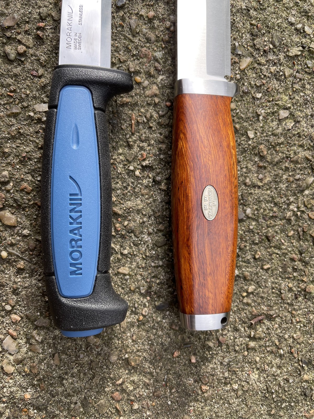

Es geht hier nicht darum Äpfel mir Birnen zu vergleichen , denn das wäre es. Es geht mir eher darum , wo praxistauglich und vernünftig anfängt
und wo die Reise hingehen kann , wenn man sich was gönnen will.
Das Morakniv bekommt man für bummelig 11.- EUR , das Fällkniven kostet gerne mal 300.- EUR ( Startpreis war mal 360.- ) . Nach oben geht noch mehr...klar.
Innerhalb dieser Preisspanne gibt es hunderte andere Messer , die Outdoor und Handwerksaufgaben gleich gut manchmal besser oder schlechter erledigen....auch klar.
Meine Tracking / Outdoorzeiten sind einigermaßen vorbei . Aber auch damals hab ich einem Messer nie brutale Aufgaben zugemutet...obwohl die das locker wegstecken.
Nun da sind die beiden
Hier mal die Daten aus dem Shop
Und hier fängt es an. Lederscheide vs. Plastik . Persönlich mag ich Leder Lieber . Optik , Haptik ....sieht einfach schicker aus.
ABER ... Nicht umsonst bietet Fällkniven die meisten Messer mit " Plastikscheiden " an . Die berühmten Staubsaugerdüsen.
Und das macht gerade bei frostigem Wetter oder " nassen" Schneidaufgaben auch Sinn . Leder und Frost...da muss man aufpassen.
Und ist die erstmal innen dreckig oder nass...wird es unschön.
In diesem Fall ist die Lederscheide so passgenau , das man das Messer kaum rausbekommt...also kleine Ziehkordel dran !!!
Das Morakniv dagegen rastet sauber ein , da klappert nix...praktisch und gut....Punkt für Kydex , Zytel...und co
Beide Griffe liegen sehr gut in der Hand . Natürlich stinkt das Morakniv gegen den edlen Griff vom Fällkniven ab.....ich meine ja nur Wüsteneisenholz
perfekt eingearbeitet . Keine scharfen kannten...tolle Qualität. ABER NÖ
Der ergonomische Griff vom Morakniv ist wie eine Verlängerung vom Arm und rutscht garantiert nicht so schnell ab.
Ein echter " Arbeitsgriff " ...super. Reduziert man das auf reine Praktikabilität hält er locker mit.
Im Gegenteil , der Handschmeichlergriff des Fällkniven ist für jagdlichte Arbeiten nicht 100% optimal
Nicht umsonst haben die reine Jagdmesser meist die Rutschtesten Thermoplastgriffe.
Insgesamt fühlt sich der Holzgriff aber schöner an...mach schon Freude das nur in die Hand zu nehmen.
Die Spreu von Weizen trennt sich aber bei der Klinge dem Stahl und der Geometrie.
Der Anschliff und die Geometrie vom Fällkniven sind einfach Bombe . Der Anschliff ab Werk ist pieksauber und schon richtig gut scharf.
Bei dem konvexen Anschliff können sich Stropingfreunde richtig austoben . Da geht einiges . Ich hab mal mit Chromoxid / grün nachgezogen....meine Herren...wow.
4mm Klingenstärke und dann ballig runter ist für Outdoor optimal und kann auch richtig was ab.
Dazu gibt es jede Menge Test auf YT...
Aber auch Foodprapping im Freien sind gut zu verrichten. Und die Standzeit ist echt enorm !
Dafür ist das Morakniv nicht gedacht...würde auch gehen, aber das ist nicht mal ansatzweise die gleiche Liga.
Aber für Pappe und als richtiges Arbeitsmesser ( Isolation , Holz und co...also alles im Haus ) ja das macht es super
Und lässt sich genau wie das Fällkniven auch schnell wieder schärfen
Fazit :
Wenn ich was zu meckernhabe dann wäre das die Lederscheide vom Fällkniven ....und das Loch für ein Lanyard . Das ist leider recht klein und scharfkantig.
Das kann man zwar nacharbeiten , aber in der Liga....erwarte ich das ab Werk .
Für einen Jäger zum Aufbrechen empfehle ich Handschuhe ...als Antirutschhilfe
Sonst bin ich schwer begeistert....einfach ein tolles Messer . Alles mit Holz will bei Fällkniven teuer bezahlt werden. Möchte man den Stahl gibt es das F1 auch mit COS Stahl...in etwas günstiger.
Das Morakniv macht für das Geld einen absoluten Top Job...für bummelig einen 10.- er macht man nix verkehrt
Bei guter Pflege hält ein Fällkniven ein Leben lang...und wenn man es aus der Scheide rausbekommt , dann macht es jedesmal Freude es in der Hand zu haben..
Ja...sowas gönne ich mir gerne
Schönes Wochenende
Micha
