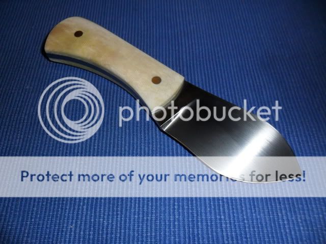

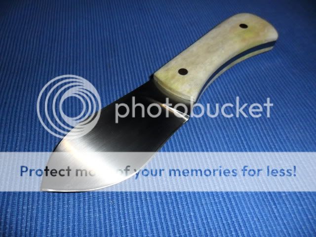

Eine zugegebenermaßen etwas aufgeblasene Kreuzung aus Skinner und Nessmuk ... 1.2519 - 60 HRC - 5 x 200 mm - Elchgeweihschalen - Messing-Pins; und ja, das ist das erste von mir ohne grooves am Rücken!
Tageslichtbilder kommen noch, evtl. auch noch eine Ätzung der Klinge und irgendwie saugen mir die Elchschalen etwas zuviel. Vielleicht werde ich diese noch "stabilisieren" bzw. färben ... mal sehen:hmpf:;

Richtig cooles Messer mein Lieber! :super: Gratualtion hierzu! Gefällt mir ausgesprochen gut. Tolle Form. Das würde ich genau so lassen und auch nichts an den Schalen verändern. Gibt es noch eine Lederscheide dazu? Das sieht mal richtig gebrauchsfähig aus und wird es als User bestimmt stemmen.
Dizzy
Servus,
muss mich da Dizzy anschliesen, tät die Schalen nur noch mit Öl behandeln.
Scheide will ich auch sehen.
Geiler Stahl, haste selber gehärtet?
Gruß ALex
Ein wirklich sehr schönes Messer!:super:
Ich bin ein Fan von solchen breiten, bauchigen Klingen.
Erinnert mich irgendwie an eine klassische Version des XC est Alpha von Tops:super:
Gruß Higo.

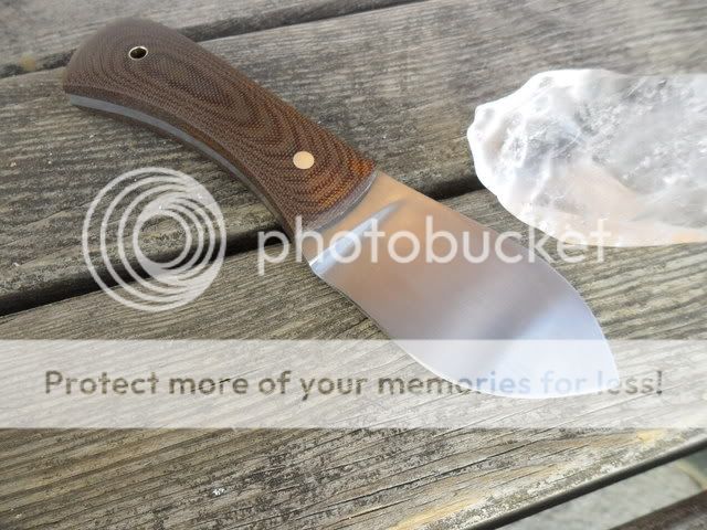

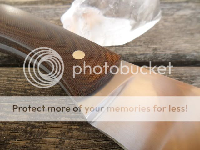

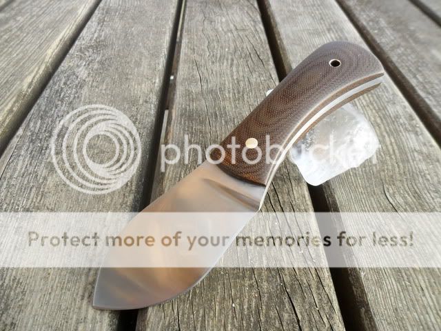

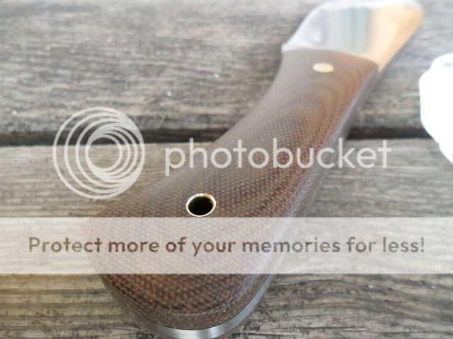

Danke für das Feedback! Leider hielt die Freude nicht lange ... die Elchschalen lösen sich ab, trotz Ertränkung derselben in Ballistol und Einhaltung der allgemeinen Verarbeitungsregeln. Ich hätt´s wissen müssen ... das war jedenfalls der defenitiv letzte Versuch mit Griffschalen aus Holz, Horn, Knochen usw. In Zukunft gibt´s sowas nur noch in Verbindung mit Spitzerl-Konstruktionen.
Als Ersatz werde ich wahrscheinlich Micarta verwenden und eine braune Köcherscheide kommt auch noch;
@Alex: nö, Härtung von Borger; Härteofen zahlt sich bei meinen Stückzahlen nicht wirklich aus ....
Gruß, C.
