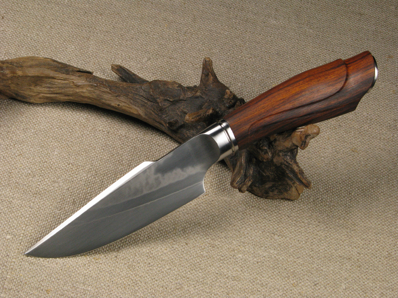

hallo zusammen,
dieses integral ist ende´15 im auftrag entstanden.
HD-freaks werden sehen, warum ich es ´Fatboy´ genannt habe:
genau, der hintere fender des bikes hat auch so ´nen schwung wie der griff.
C105 geschmiedet
differentiell gehärtet
wüsteneisenholz
länge 22cm
davon scharf 10,5cm
rückendicke 5,5-2,0mm
lederscheide
danke fürs anschauen!
