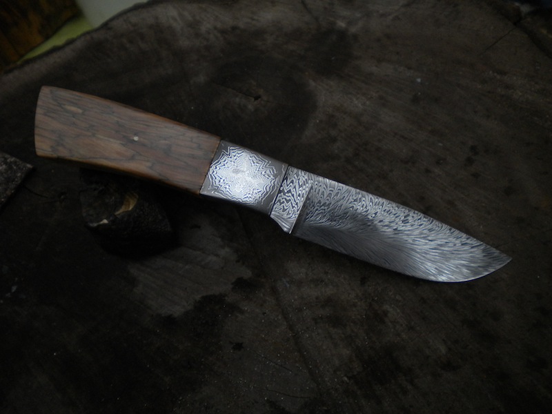

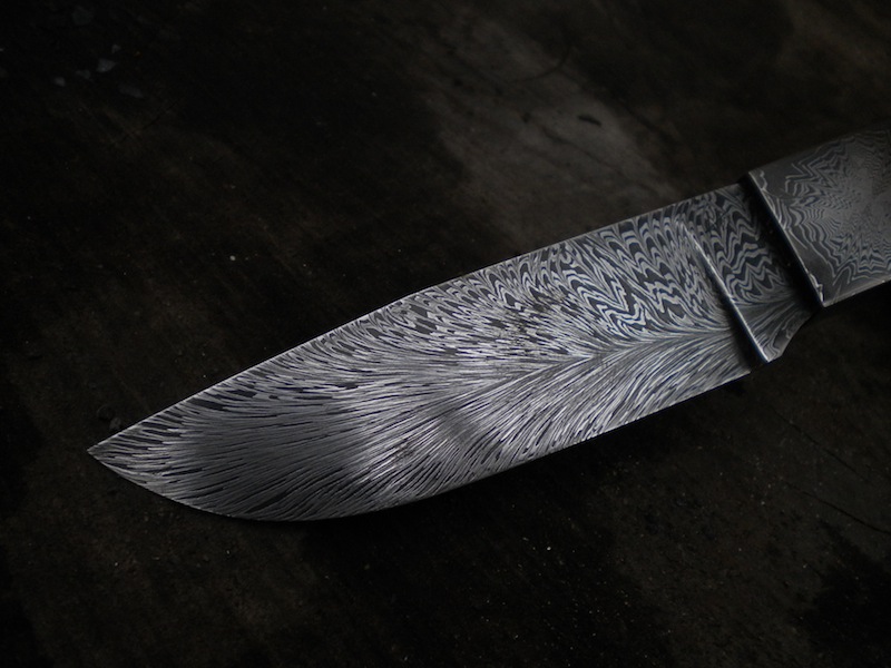

Hi Leute,
ein paar Bilder mit schlechter Belichtung.
Federdamast, Mosaikbacken und gestockte Buche.
Gesamtlänge 22cm
Klinge 10,5cm
Grüße Uwe

Der schönste Damast den ich seit langem gesehen habe. Die Grifffarbe sieht auch schön rustikal aus - gefällt mir richtig gut!
Knifefaan
Hi Uwe
traumhaft schöner Damast !
Gruß aus dem Neckartal ... Norbert
Das Messer hätte auf jeden Fall bessere Bilder verdiennt.
WaS ich sehr gefällt auf jeden Fall. Besonders der Damast ist mal aussergewóhnlich:super:
Hallo Uwe,
wow, was für ein edles Muster Dein Federdamast.
Das Messer wirkt bei besserem Licht sicher noch
viel besser ... :super:
Gruß aus Witten
Hallo Uwe,
sieht vielversprechend aus. Ein paar Photo's mit besserer Beleuchtung wären nicht von schlechten Eltern.
Dizzy
Hallo Uwe,
auch von mir gibt es einfach nur ein uneingeschränktes
"SUPER"!
wie bekommt man so etwas nur hin...???
ein super Messer ... :super:
aber für mich sind die Backen etwas zuviel des guten ... ich hätte mir da was schlichteres gewünscht.
Der Federdamast und die Klingenform: 1. Sahne! Solch eine Klinge will ich irgendwann auch haben.
Auch die Buche ist prima, gestockte und gebeizte Hölzer ohnehin in den meisten Fällen.
Aber die Backen! Der Mosaikdamast ist sehr schön und für die meisten im Forum ein Traum, hier aber meiner Meinung nach zuviel des Guten. Das wirkt überladen.
Nur die Klinge mit diesem Holz, ganz ohne Backen: Das wäre ein Messer! :super:
Respekt---die Idee für den Damast mußt Du wohl Sylvester gehabt haben-ein wahres Design-Feuerwerk:super:
Ich kann mich da nur anschließen, der schönste Damast seit langem.
Das die Fotos nicht sooo berühmt sind, finde ich nicht so schlimm. Mit Superbildern wäre der "Sabberfaktor" noch größer.
Danke fürs Mundwässrig machen:D
