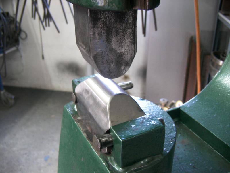

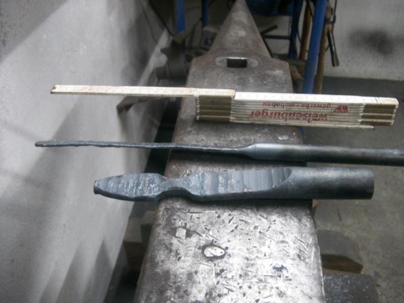

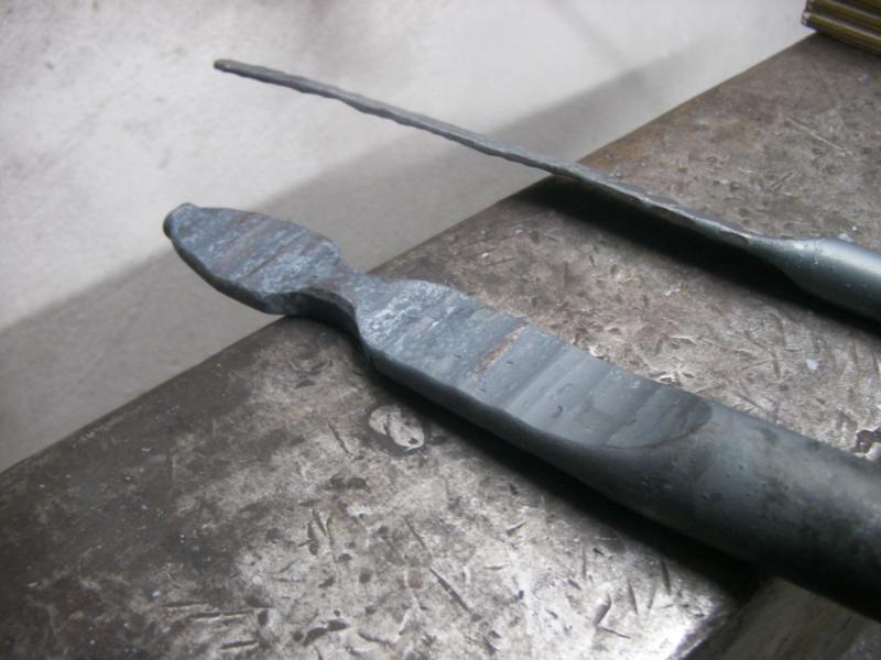

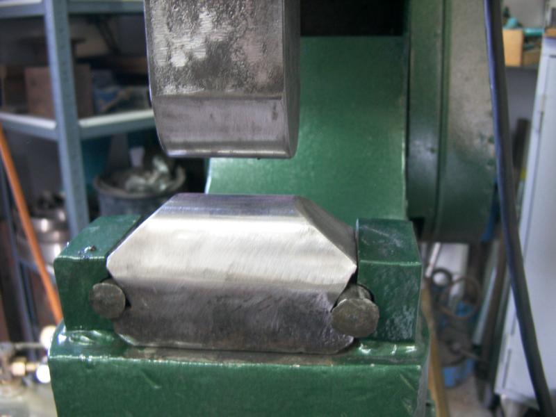

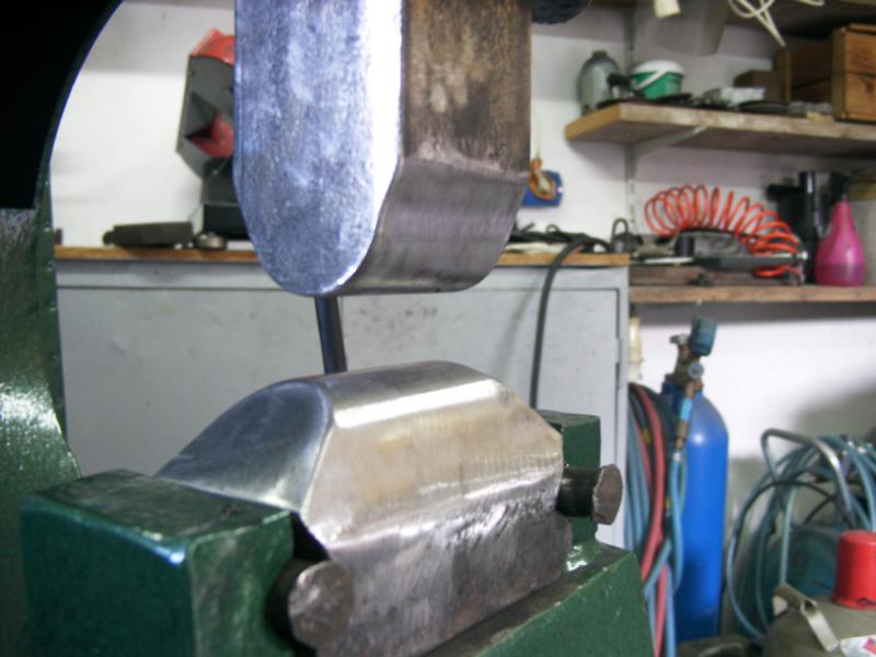

Heute hab ich mein Hammertuning abgeschlossen.
Eingebaut hab ich einen 4 KW Motor mit einer 63mm Doppelriemenscheibe (eine kleinere hab ich nicht bekommen) auf einer 20mm Welle, die Mittleren Riemenscheiben hab ich ausgebaut, der Keilriemen geht jetzt direkt vom Motor auf die Antriebswelle und macht 245 U/min.
Erhöhte Schwingungen oder sonstige Schwierigkeiten habe ich bei meinem ersten Schmiedeversuch nicht festgestellt, aber ein erheblicher Anstieg der Leistung.
Teile die ich sonst mit zweimal erwärmen bearbeitet habe konnte ich locker mit einer Hitze umformen.
Wie sich das auf die Lager oder andere Verschleißteile auswirkt kann ich noch nicht sagen,
werde es aber genau beobachten und euch mitteilen.
Gruß Link
Bei youtube hab ich zwei Videos eingestellt, Federhammer Tuning 1 und 2
da schmiede ich C45 mit Durchmesser 20mm und Durchmesser 32mm.
Die Filmqualität ist nicht besonders aber man sieht wie Kraftvoll der Hammer schlägt.
www.youtube.com/watch?v=K7PwLWv0UhM
www.youtube.com/watch?v=pJT48ejEX0s
Zusätzlich hab ich noch aus zwei alten keilförmigen Gesenke Rundgesenke geflext.
Gruß Link
