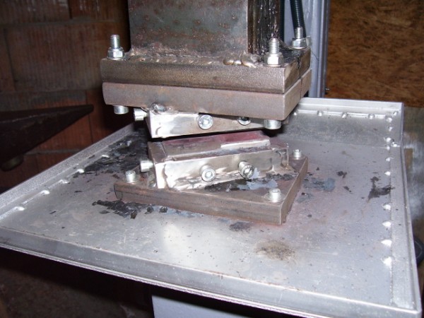

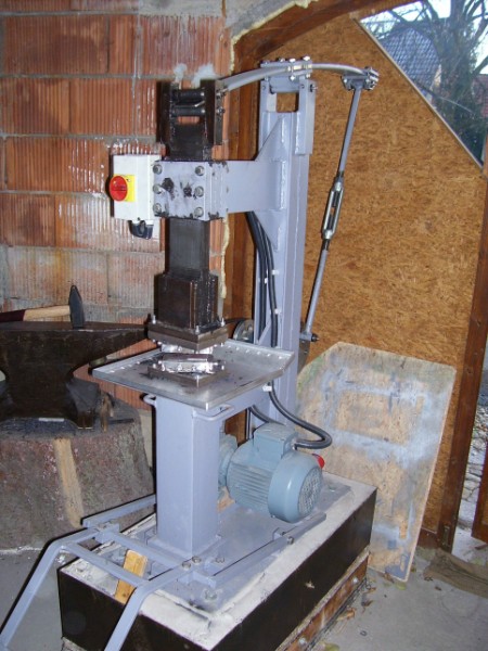

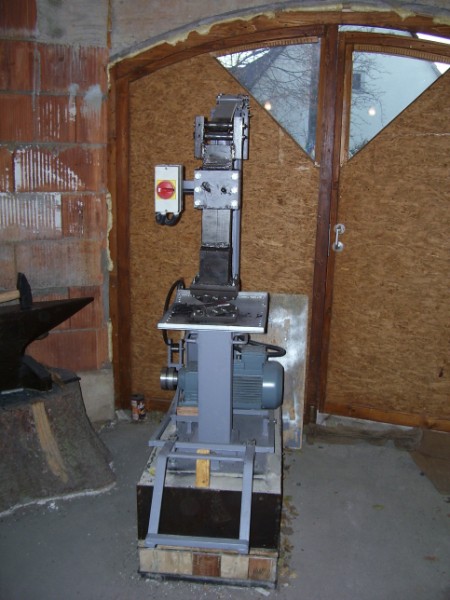

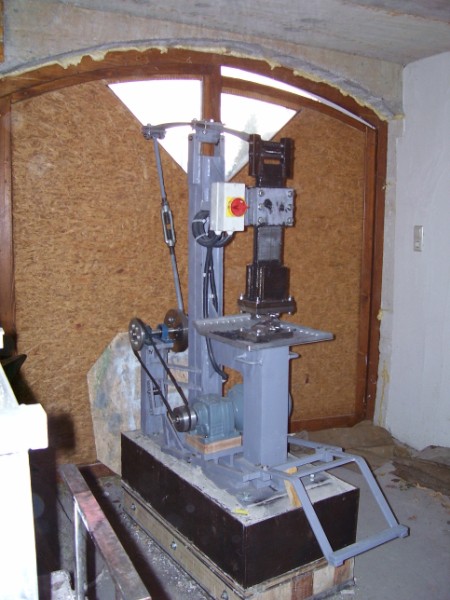

Hier die Features des Hammers:
Schlagzahl: max. 250 Hübe min.
Bärgewicht: Ca. 20 Kg
Bärhub: max 140 mm
Motor: 1,5Kw Drehstrom (400V) Getriebemotor (n1: 1400 U/min ; n2 326U/min restliche Untersetzung per Keilriemen.)
Gesamtgewicht Hammer: ca. 280 Kg
Gesamtgewicht mit Fundament: ca. 750 Kg, ( Der Hammer steht direkt auf einem Betonfundament welches mit 100 mm Holz und Gummimatten vom Boden isoliert ist.) Ein schwereres Fundament war aus Platzgründen nicht möglich.
Abbossgewicht: 65 Kg
Maße Gesenke: 100*40*32mm wahlweise Flach oder mit großem Radius/ kleinem Radius, je nach Wohlgefallen.
Mögliche Gesenkstellungen: wahlweise 0° oder ca. 35° nach rechts gedreht. (arbeite zur Zeit mit der schrägen Einstellung)
