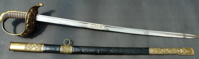

Das Schor (oder auch Schör) ist die konvex gebogene Rückenschneide am Ort von Steckrückenklingen.
(nachzulesen u.a. HIER ). Bei unseren Messern kommt so etwas sehr, sehr selten vor und ist am ehesten bei Entermessern zu beobachten.
Steckrückenklinge mit Schör 01.jpg Steckrückenklinge mit Schör 02.jpg Steckrückenklinge mit Schör 03.jpg Steckrückenklinge mit Schör 04.jpg Steckrückenklinge mit Schör 05.jpg Steckrückenklinge mit Schör 06.jpg
Zur Steckrückenklinge :
Auch Steckenrücken oder gesteckter Rücken genannt. Gemeint ist der Klingenrücken von Degen, Säbeln oder Seitengewehren, der zu einem Rund-, manchmal auch Drei- beziehungsweise Vierkantstab geschmiedet ist.
(Quellen: HIER, und u.a. auch HIER. An anderer Stelle auch so formuliert: Degen-, Säbel- oder Seitengewehrklinge, mit verstärkten Graten durch aufgeschweißte/geschmiedete Drei- oder Vierkantstangen im Ortbereich.

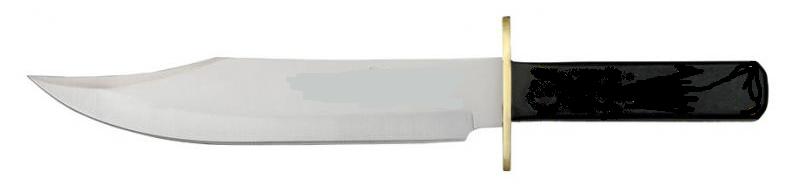

Irrtümlicherweise wird auch ein angeschliffener (jedoch nicht scharf geschliffener) Bereich auf dem Klingenrücken eines Messers manchmal als Fehlschärfe bezeichnet. Die korrekte Bezeichnung für einen solchen Bereich lautet jedoch „Falsche Schneide“ oder neudeutsch „false edge“. Der Begriff Fehlschärfe oder Schor/Schör ist an dieser Stelle falsch.
Eine falsche Schneide (false edge) ist ein Anschliff des Klingenrückens, der nicht scharf ist. Nicht zu verwechseln mit Fehlschärfe oder Schor/Schör !
HIER, HIER oder auch auf dem nächsten Foto zu sehen:

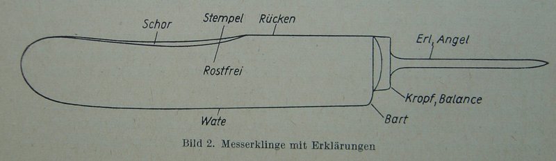

Laut August Scheidtmann, einem Urgestein der Solinger Schneidwarenindustrie und seinem Wörterbuch der Solinger Fachausdrücke:
"Schor: (Schor) An Taschenmessern werden ®Kniepe und ®Federmesser vom Schleifer mit einer Sch. versehen, die sich in der Regel zwischen Nagelhieb und Spitze befindet. Hierdurch erhält die Klinge eine gewisse Eleganz. An mehrteiligen Messern wird durch die Sch. etwas mehr Platz für die anderen Teile geschaffen." Quelle: http://www.pocketknives.de/%C3%9Cber-uns/Fachausdr%C3%BCcke-in-Solinger-Platt/Buchstabe-S.html

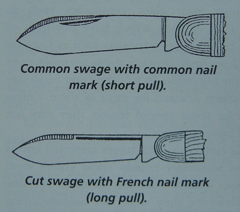

Im englischsprachigen Raum verwendet man für die Schor an klassischen Taschenmesserklingen die Bezeichnung "Swage"
Hier eine Abbildung eines Tafelmessers mit Erklärungen aus einer Publikation von 1960: Borchert, Gerd: Stahl- und Schneidwaren:
Und auch Englisch ist eine lebendige Sprache, und was im Katalog als "Swage" bezeichnet wird nennt man in allen US Foren die ich mitlese "swedge",
mein Wörterbuch übersetzt swage als Gesenk oder Gesenkschmieden.
Nicht "wedge", Keil? Und Schor wird dann als "choil" übersetzt, als falsche Schneide.
