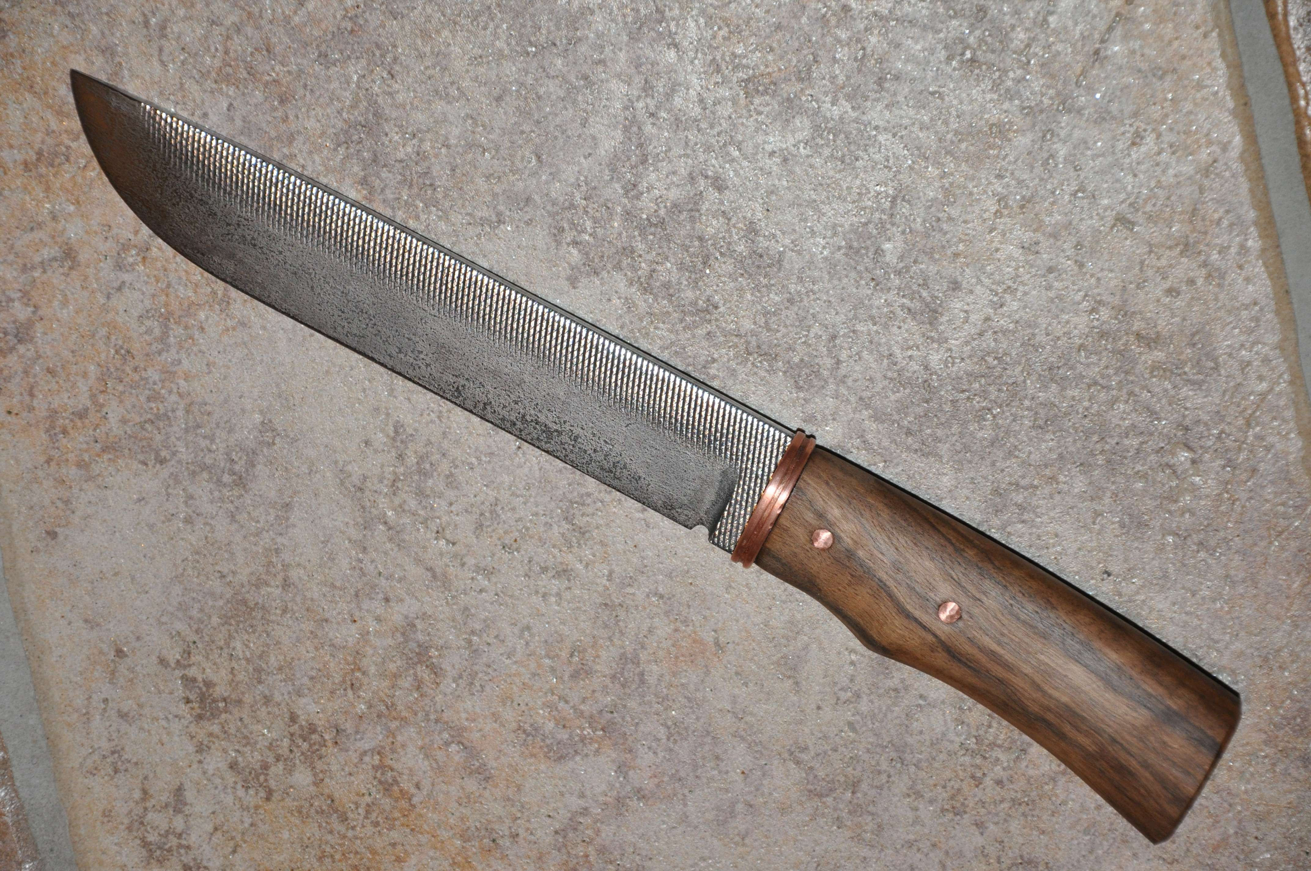

hier eine Kundenarbeit von mir. Genauer gesagt, für eine Kundin
Klinge aus Feile, 185mm lang, 30mm breit und 5.5mm dick. Gem. Wunsch, sichtbares Feilenmuster und angeäzte Klinge.
Angelassen 3 x 1 Std. bei 200°.
Griff aus europäischem Nussbaum / Holz, mit Kupfer Beschlag. 2 gehämmerte Kupfernieten.
Eine braune Lederscheide, die horizontal getragen wird, folgt noch. Bessere Bilder ebenfalls.
