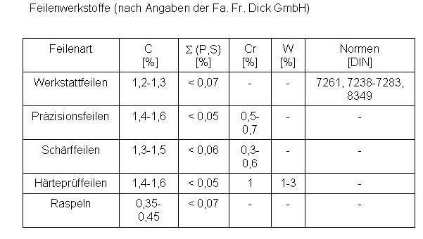

Roman hat vor ca. 10 Jahren mal die Feilen der gängigen guten Hersteller analysieren lassen. Die kleineren Feilen der Marken F. Dick, Hase, Grobet u. a. bestanden alle aus einem Stahl ähnlich 1.2oo8, die großen- ab 3o cm aus 1.2oo2. Daran hat sich wohl nicht viel geändert. Bei Rapatz ist eine Zusammenstellung von Feilenstählen zu finden, die auf einem Aufsatz von O. Pettermann aus den Jahren 1950/51 beruht. Das fängt mit einem C 75 für schwere Werkstattfeilen an und endet mit Stählen ähnlich 1.2516 oder 1.2oo8 für höchste Ansprüche. In der Zusammenstellung bei Küntscher/ Werner: Technische Arbeitsstähle, 3. Auflage 1966, bewegt sich das im gleichen Rahmen, wobei für Sonderzwecke und höchste Ansprüche häufiger wolframlegierte Stähle empfohlen werden. Das war bei den Herstellern von Qualitätswerkzeug früher nicht anders und das wird sich auch in Zukunft nicht wirklich ändern, weil es einfach dem Kompromiss zwischen guter Leistung und Kosten entspricht. Dabei muß man sagen, daß die wolframlegierten Stähle wohl in der Theorie empfohlen werden, in der Praxis aber eher selten anzutreffen sind. Ich habe bisher von vielen hundert Feilen, die ich in Händen hatte, nur eine einzige wolframlegierte gefunden- kleine
Härteprüffeile von Grobet. Sonst begnügt man sich selbst für höchste Ansprüche in der Regel doch mit leicht chrom-vanadinlegierten Feilen.
An Nickel in Feilenstählen glaube ich nicht. Rapatz schreibt dazu:"Als Werkzeugstähle werden Stähle, die außer Kohlenstoff noch Nickel enthalten, nicht angewendet" und an andere Stelle:"Nickel fördert wohl die Durchhärtung, ist aber zur Erreichung von hohen Härten, z.B 62 HRC, unverläßlich....Da Nickel im Stahl außerdem keine Karbide bildet, wird es für Schneidwerkzeuge und solche für größten Verschleißwiderstand in der Kälte kaum verwendet." In Feilen ist Nickel daher allenfalls deshalb enthalten, weil man es beim Erschmelzen aus dem eingesetzten Schrott nicht entfernen konnte, da es edler als Eisen ist. Für Feilen wäre Nickel jedenfalls eine unbeabsichtigte und qualitätsmindernde Beimengung.
Gegebenenfalls könnte Herbert hier noch etwas beisteuern. Er hatte mal eine Zusammenstellung gängiger Feilenstähle veröffentlicht.
MfG U. Gerfin

Na also, hier die Tabelle nochmal.
