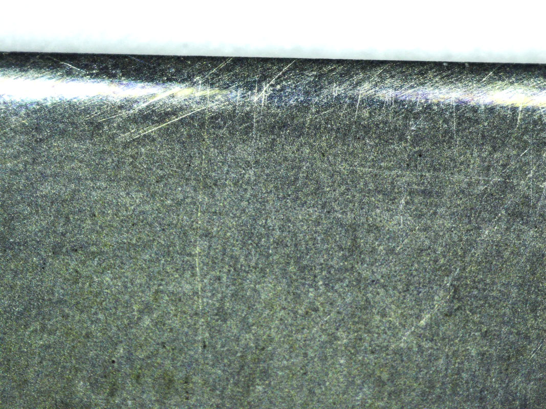

Moin enrico,
ich hab' gerade mal mein Herder 1922 Office unter das Mikro gelegt. Das schneidet JEDEN Tag seit Jahr und Tag Äpfel, Tomate, Zitrone etc. Ich ziehe es alle paar Wochen mal ab. Die Klinge ist ja gut mit der eines Opinel Carbon vergleichbar. Patina von oben bis unten ...
Weder im Gebrauch noch in der Ansicht (mit bloßem Auge und unter Mikro) ist irgendetwas festzustellen, was auf eine Beeinträchtigung hindeutet. Korrosion solte meines Erachtens DANN eine Rolle spielen, wenn eine Carbonstahlklinge sehr lange unbenutzt liegt. Ich hatte schon mal bemerkt, daß eine solche Klinge nicht mehr sauber Papier schnitt.
Herder 1922 Office
attachment.php
R'n'R

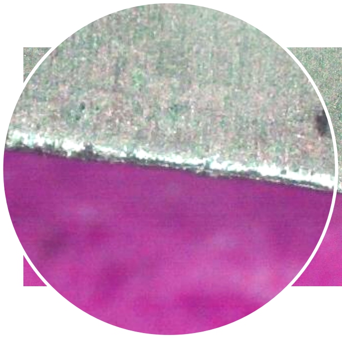

Servus,
güNefs Bild zum "kollabierten" SB 1 hat mich zu folgender Frage bewegt: Könnte es sein, dass da auch Korrosion eine Rolle spielt? Ganz laienhaft ausgedrückt, je gröber der Anschliff, desto "offener" die Schneide, desto größer die Oberfläche und damit die Angriffsfläche für Korrosion .... was letztlich die Schneide schwächt und dann eben zu diesem "Kollabieren" führt?
Korrosion ist möglich, allerdings setzt das Zeit voraus, die es braucht um eine Schneide soweit zu schwächen, dass sie in weiterer Folge kollabiert. Mir ist ein Beispiel eines "Transportschadens" in einer Styroporsaya bekannt, wo Kondensat innerhalb eines mehrtägigen Transportweges eine Schneidenspitze ruiniert hat. Zu Beginn wusste keiner warum einige ausgelieferte Messer ( sc125 ) nach einer Mahlzeit stumpf waren, obwohl sorgfältig geschliffen versendet.
Erst eine mikroskopische Kontrolle zeigte das Ausmaß und eine Vermutung wurde durch einen Versuch bestätigt. Die Schneide ist in der Styroporhülle korrodiert ( ausgeblüht ):

Bei der von mir gezeigten Schneide schliesse ich Korrosion als Ursache aus, auch wenn es richtig ist, dass eine "zerklüftete" Schneidfase ein optimaler Nährboden dafür ist. Mir wäre unter dem Mikroskop keine Verfärbung/sonstige reaktive Veränderung der Oberfläche aufgefallen. Ich bin ziemlich sicher, das ein Overgrind und ein ungünstiger Impact für den Einbruch der Schneide verantwortlich ist.
Ich habe einfach verabsäumt die Schneide nach Erhalt ( Sekundärmarkt ) genau zu kontrollieren. Tiefe Riefen, die bis zur Schneidenspitze durchlaufen durch zu grobe Schleifmittel oder eine wellige Schneidfase erkennt man nur unter hoher Vergrößerung. Das sind potentielle Sollbruchstellen. Das kann bis zum ersten Grundschliff durchhalten, oder aber nach ein paar Einsätzen zu Ausbrüchen führen.
Ich hab eine ganze Reihe von sehr dünnen SB1 Schneiden dokumentiert, die unter normaler Last ( Kochmesser am Schneidbrett, Wiegeschnitt, choppen ) kollabieren und erst durch einen gezielten Umschliff ( Entfernung möglicher "Fehlerquellen" und hoher Progression geschliffen bis zu 8k/12k ) eine deutlich bessere Schneidkantenstabilität erreichen, aber das würde den schönen Thread von R'n'R kapern und das möchte ich nicht. ;)
