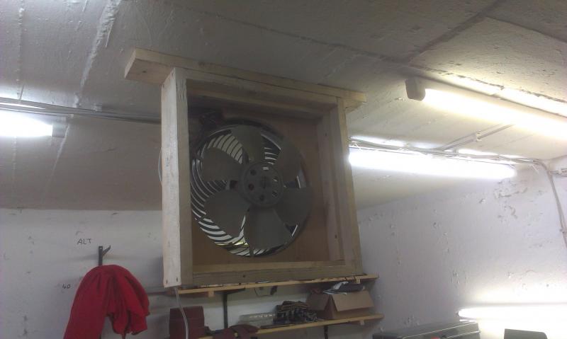

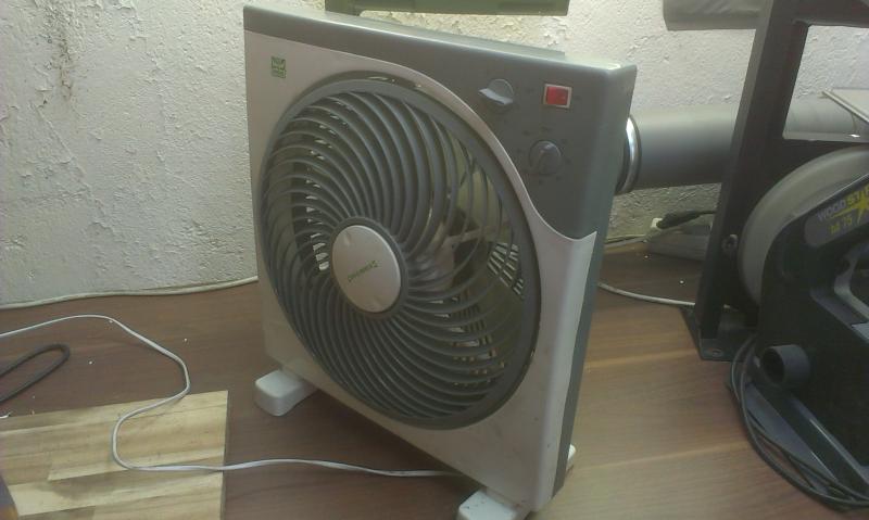

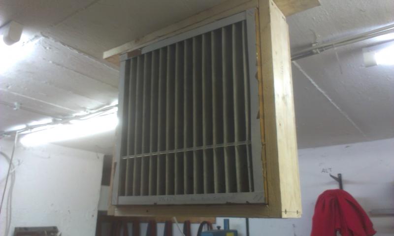

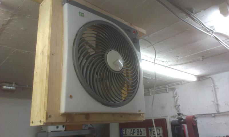

ich möchte Euch heute meinen Quick and Dirty Feinstaubfilter zeigen. Mich nervt der Staub in meiner Werkstatt gewaltig. Trotzt einer Absauganlage für Holz und einem Wassereimer unterm Bandschleifer, dauert es nicht lange und meine Werkstatteinrichtung versinkt im Staub. Der Filter läuft während ich arbeite und noch eine Stunde danach. Wenn ich mit meiner Arbeit fertig bin, blase ich die komplette Werkstatt mit Druckluft ab und kehre fix durch. Die Hauptbestandteile sind ein Ventilator und ein Feinstaubfilter. Beides ist in einem Holzrahmen befestigt, mit Silikon abgedichtet und unter die Decke geschraubt. Hier ein paar Bilder:

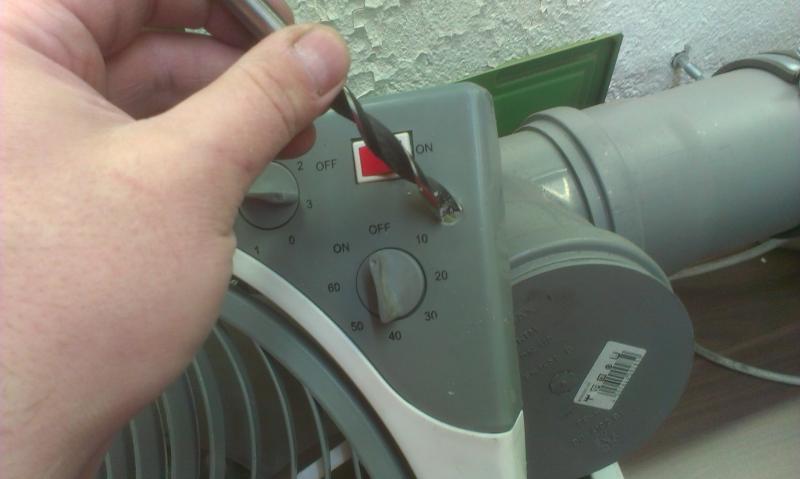

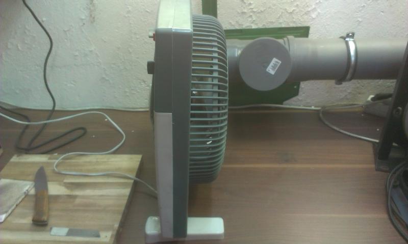

Der Ventilator:

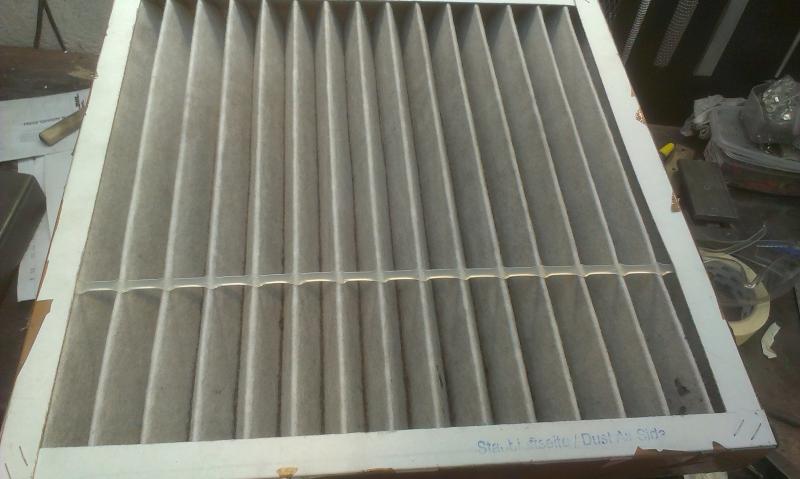

Der Filter:

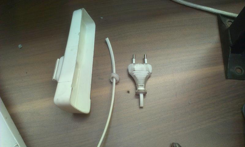

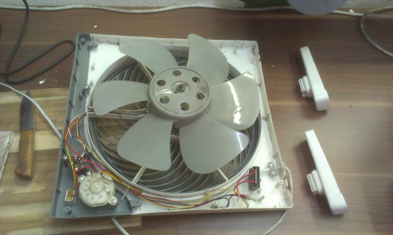

Ventilator geöffnet. Füße entfernt. Anschlußleitung nach oben gelegt:

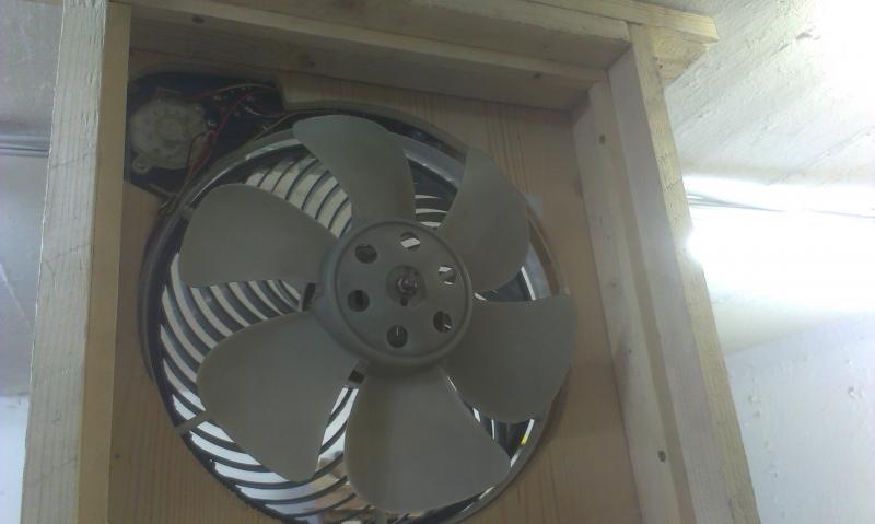

Die hintere Gehäusehälfte verwende ich nicht mehr. Hier ist der Holzrahmen schon fertig und der Lüfter ist eingebaut:
Bereits an der Decke montiert:
Von hinten, mit Filter:
Sollte etwas nicht klar sein, könnt Ihr gerne fragen. Wenn Ihr sowas nachbaut, passt bitte auf. Es fließen Ströme, die unter Umständen lebensgefährlich sein können!
Viele Grüße
Christian

Servus Carsten,
danke, war aber nicht meine Idee, hab ich gestohlen. Die Filter sind anscheinend Standard. Sie schimpfen sich Filterzelle.

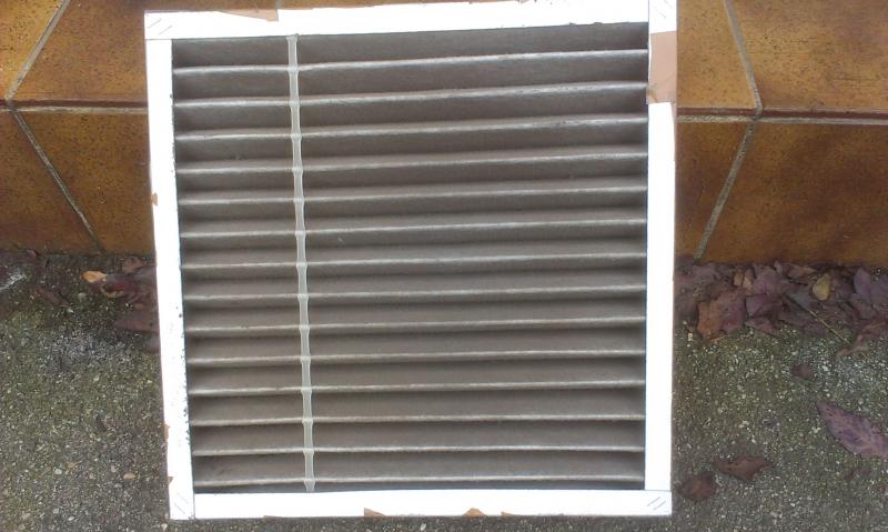

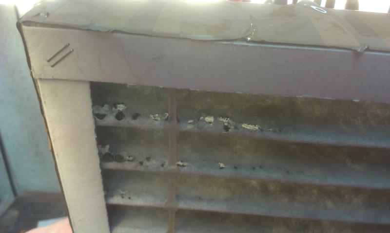

Den Filter blase ich im Hof mit Druckluft aus. Es sammelt sich schon viel Staub im Filter an. Er filtert aber nur den feinen Staub aus der Luft, der Rest sinkt zu Boden oder wieder auf die Werkbank. Wenn man aber öfter abbläst, wird es wirklich sauberer. Ich finde es besser als Staubsaugen.
Ich habe das Teil auch schon neben mir aufgestellt, während ich einen Holzgriff geschliffen habe. Der Schleifstaub wurde weg gesogen und die Nase blieb komplett sauber. Das soll aber niemanden davon abhalten, eine Maske zu benutzen.
Hier ist mir der volle Filter auf der Werkbank umgefallen:
Vorm ausblasen:

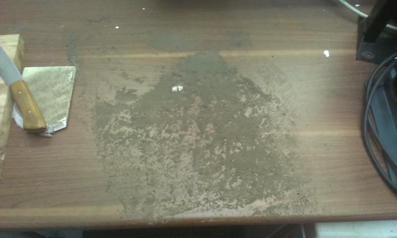

Es ist übrigens keine gute Idee, den Filter laufen zu lassen, wenn man maschinell Metall schleift:
