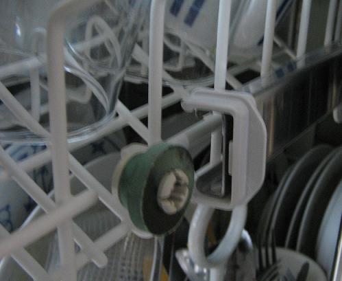

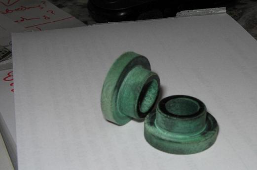

Ja auch als Messermacher darf man nicht nur Messer machen sondern mann muß auch Zeit in die Forschung investieren alles zum Wohle des Kunden.
Micarta ist ja als sehr wiederstandsfähiges Material bekannt.:argw:
Meine Überlegung war wie kann man dieses sehr robuste Material im wirklichen Härtetest beanspruchen.
Da bei unserer Spülmaschine der obere Tassen Korb nicht mehr in der Führung rollte weil die Rollen durch die tägliche Beanspruchung zerschließen waren. Kam mir die Idee Micarta als Rollenmaterial zu verwenden.
Die Thermochemische Versuchsanordnung läuft über einen Zeitraum bis quasi unendlich oder bis die Maschine den Geist aufgibt.
Das Material wird täglich einmal, manchmal sogar zweimal mit 65° Grad heissen Wasser plus Spültabs + Klarspüler und Essensreste konfrontiert.
Ich werde am ende des Jahres weitere Fotos zeigen um zu zeigen wie das grün Schwarze Micarta auf diese Beanspruchung reagiert.
Gruß und schönes Wochende
Dirk Frentzel

Das echte Problem in der Spülmaschinen-Versuchsanordnung für Kunststoffe ist nicht die Spültemperatur oder die (heutzutage) recht milden Reinigungsmittel, sondern der "Trockengang". Nach dem Spülen wird der Innenraum auf bis zu 80° aufgeheizt, damit das Geschirr schön Warm und Trocken wird - dabei verspröden viele Kunststoffe recht schnell. Da das Epoxidharz ja bereits per definition abgebunden ist, dürfte eigentlich nicht viel passieren.

Nach meinen Informationen wurde/wird Micarta mit Phenolharz hergestellt, das sowohl chemisch als auch thermisch weniger stabil als Epoxidharz ist.
Warten wir es ab; der Test wird es zeigen. Aber aus meiner Sicht ist das keine echte Härteprüfung, weil sie an der üblichen Nutzung vorbei geht.

Die Verklebung ist nicht wirklich beurteilbar gewesen bis jetzt, da ich enorme Schraubnieten aus V2A verwendet hatte.

Natürlich war ist dieser Versuch nicht ernst gemeint. Aber dennoch, finde ich es interessant zu sehen was Micarta als Verbundwerkstoff so aushält. Vielleicht ist ja Menschenschweiss agressiver
aber mir Micarta nen halbes Jahr oder länger unter Achseln zu klemmen fand ich nicht so prickelnd.:irre:
