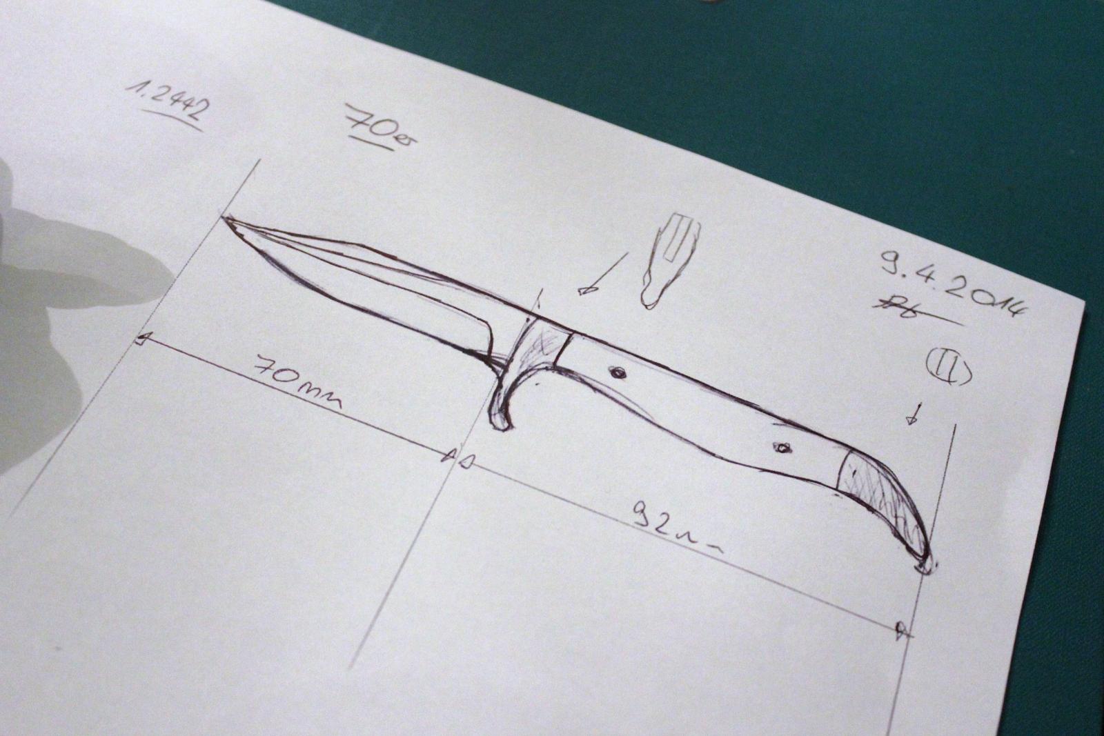

Endlich mal Zeit anzufangen.
Die Skizze habe ich gemacht, und heute werde ich wohl auch mit der Klinge anfangen :cool:
Name ist auf die Klingenlänge bezogen, aber weil das Design auch eher altmodisch wirkt passt es auch dazu.
Hier mal die Skizze
So habe also mal angefangen, weit bin ich noch nicht.
Stahl wird 1.2442, weil ich bei einem Rostfreien sonst zuviel Aufwand beim Härten betreiben müsste, ausser ich lasse das Tiefkühlen weg.

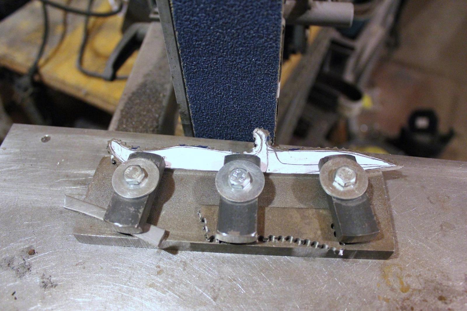

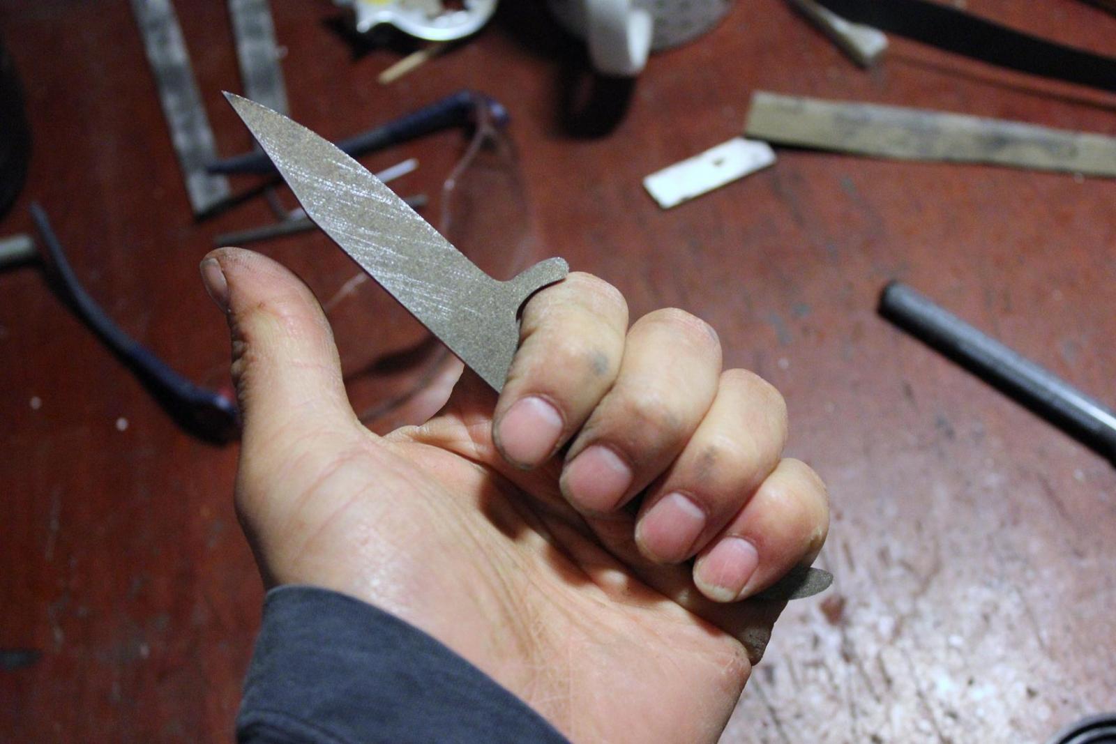

Heute hatte ich endlich mal ein wenig Zeit und Lust weiter zu machen.
Also wie andere auch, habe ich die Klingenform abgebohrt, rausgemeiselt und anschliessend ausgeschliffen.
Dazu habe ich eine Vorrichtung, da vor allem kleine Teile sonst heiss werden und ein erhebliches Gefahrenrisiko für meine Finger besteht.
Klar, Details habe ich mit der Feile nachgearbeitet, mit Band gibt das keine schöne Radien.
Man sieht das die Handlage nicht schlecht ist. Der Handschutz vorne gibt da richtig viel halt.
Zum Schluss der Klingenschliff, wieder Vorrichtung und viel Konzentration.
Und schon durch für heute.

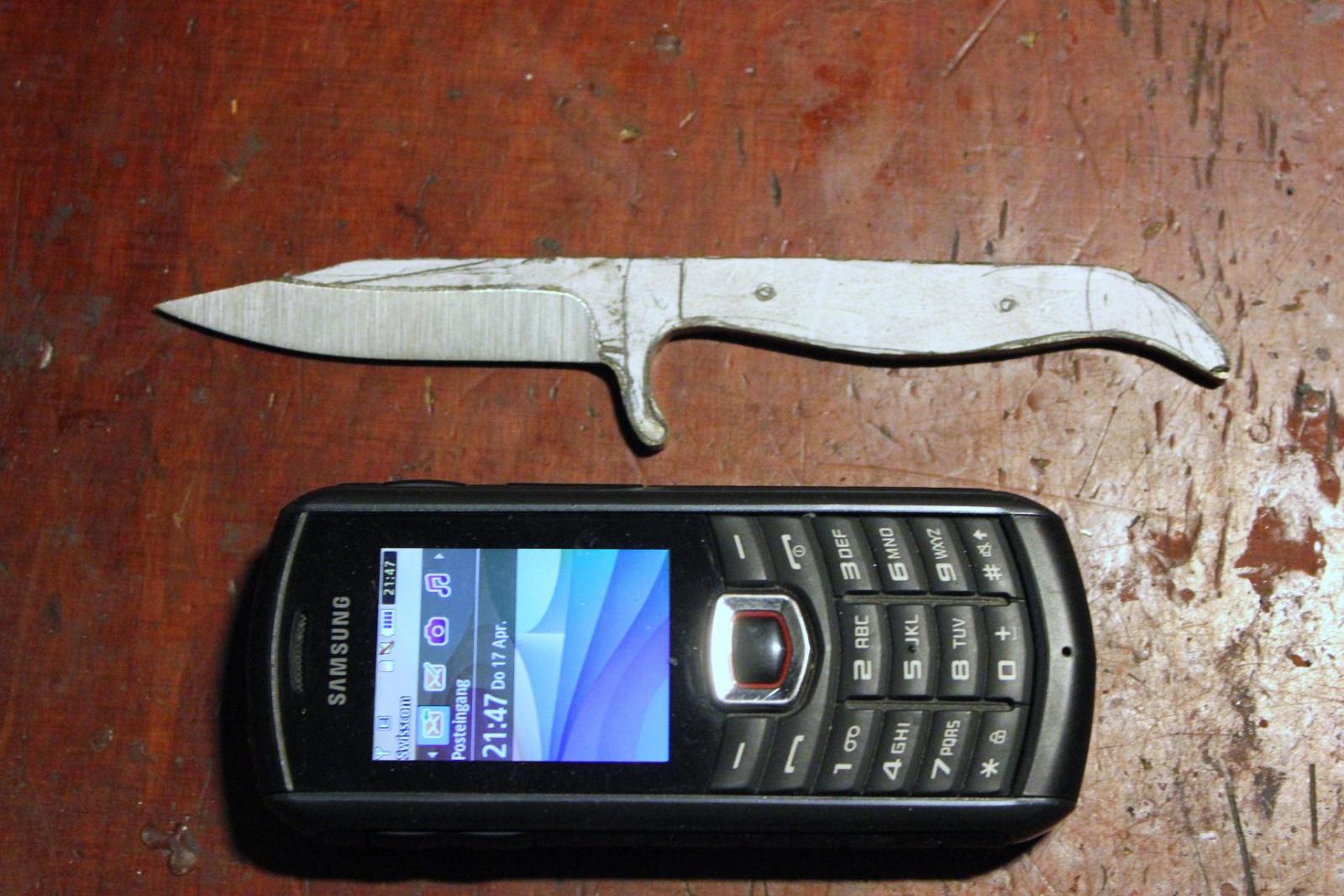

Heute wars relativ unspektakulär, ich habe die Fehlschärfe oben gemacht sowie die Klingen soweit vorbereitet das man sie härten kann.
Also Kleber weg und die Klinge sauber geschliffen. Einen Teil der Flächen lasse ich roh, sieht toll aus.
Gruess René

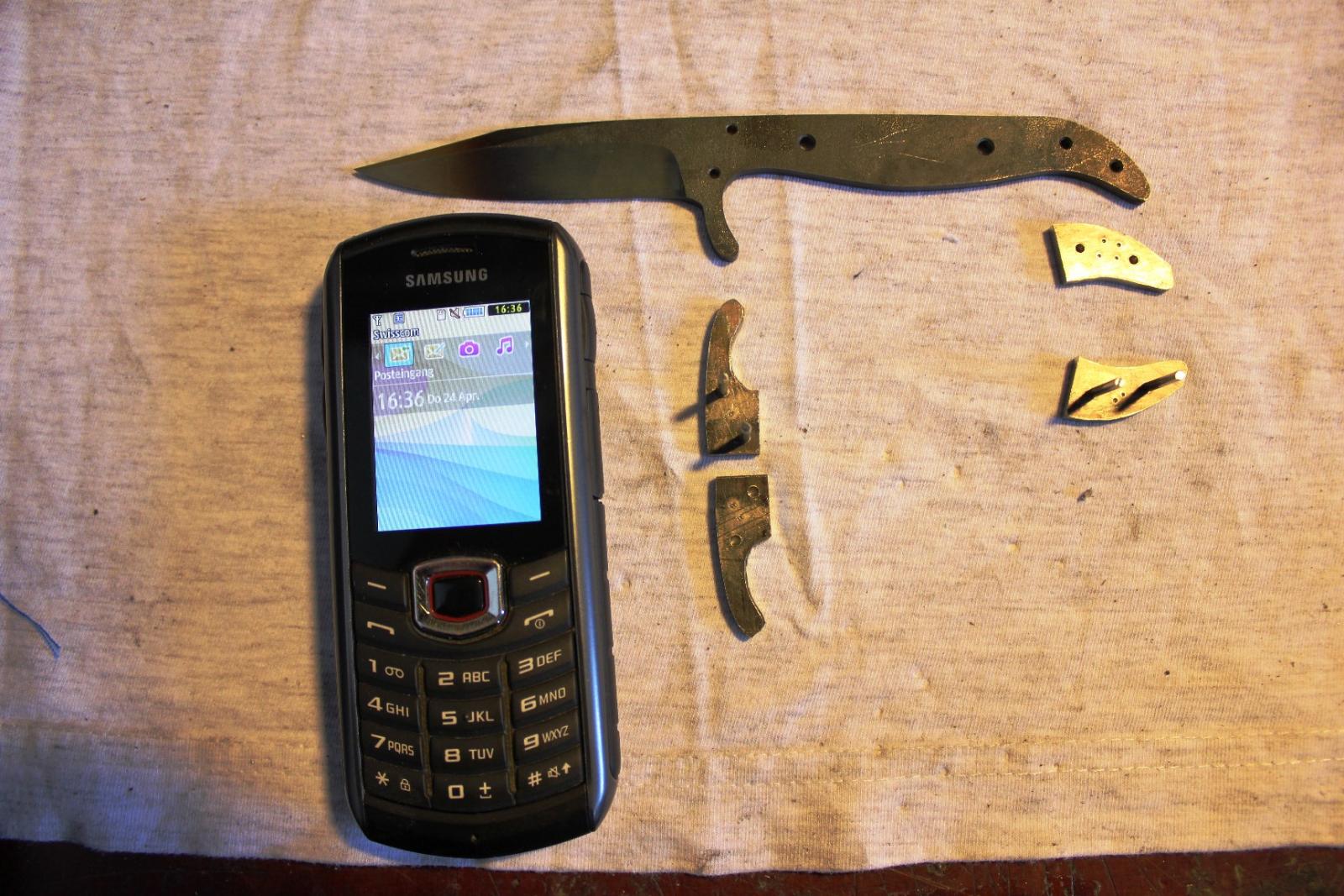

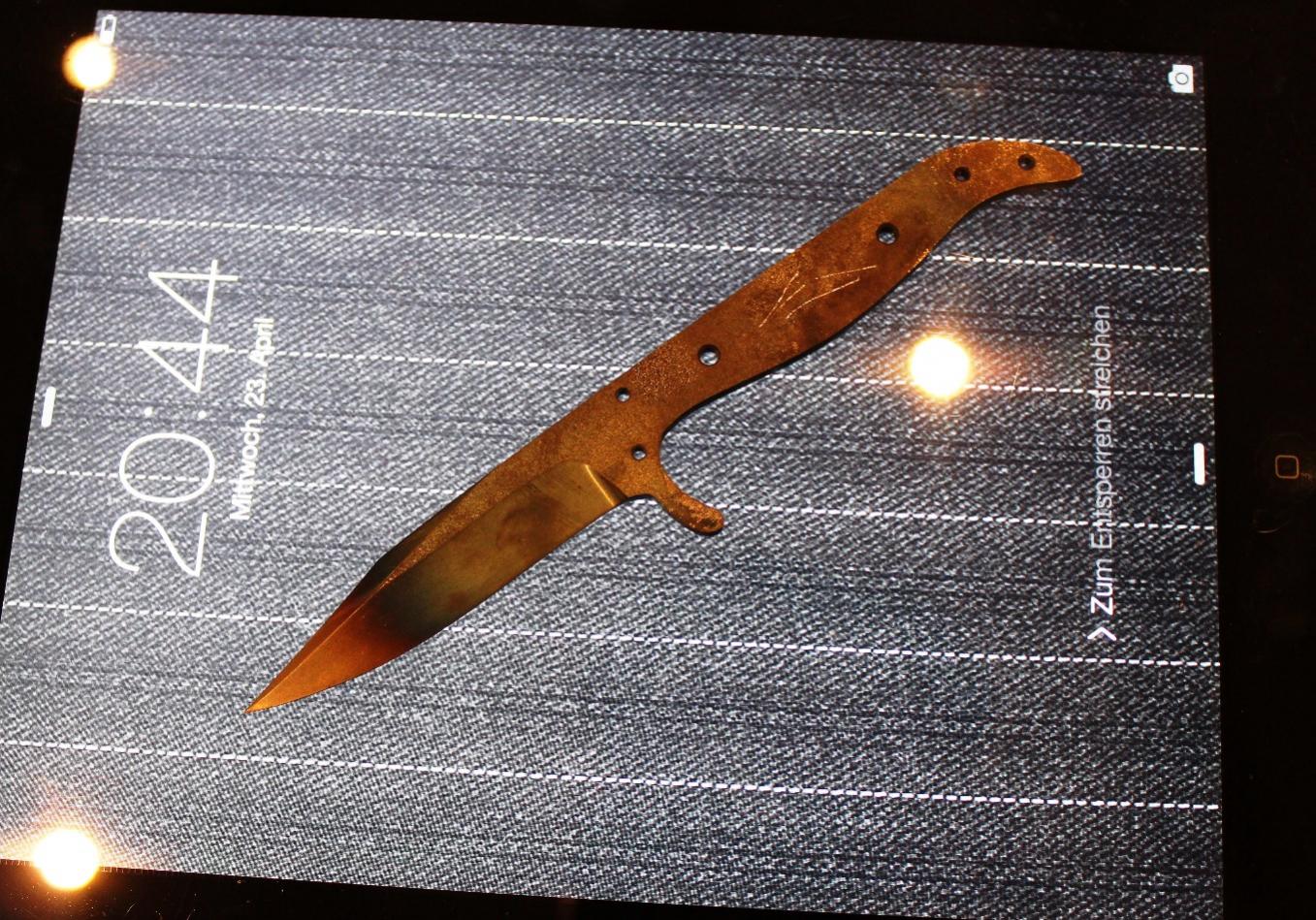

Gestern Abend habe ich noch gehärtet. Leider ist mir beim ersten Durchgang die Klinge krumm geworden. Ich war doch sehr erstaunt, da ich die Klinge zwischen zwei Platten gespannt hatte. Also das ganze nochmals aber dieses mal habe ich wie üblich nach dem Abschrecken von Hand gerichtet. Hat dann super geklappt, denn die Klinge hat sich selbst wieder gerade gestellt. Glück im Unglück :rolleyes:
Da ich heute das neue Fundament für meine neue Poliermaschine machen musste, konnte ich nicht an die Schleifmaschine, diese steht genau davor. Dafür gibt es heute noch die Fotos. Wegen dem Datum habe ich die Klinge auf das Ipad gelegt, war einfach zu bequem.
Gruess René

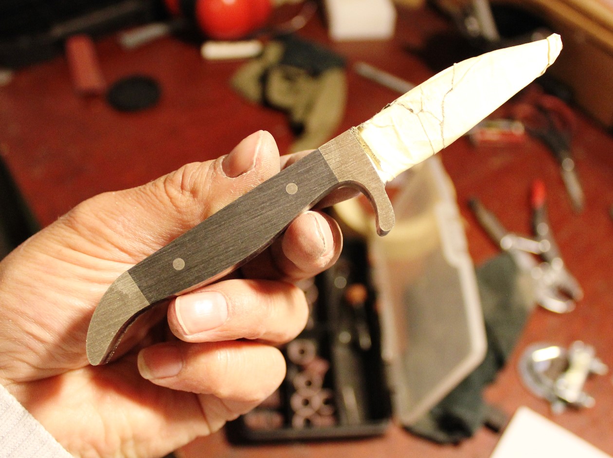

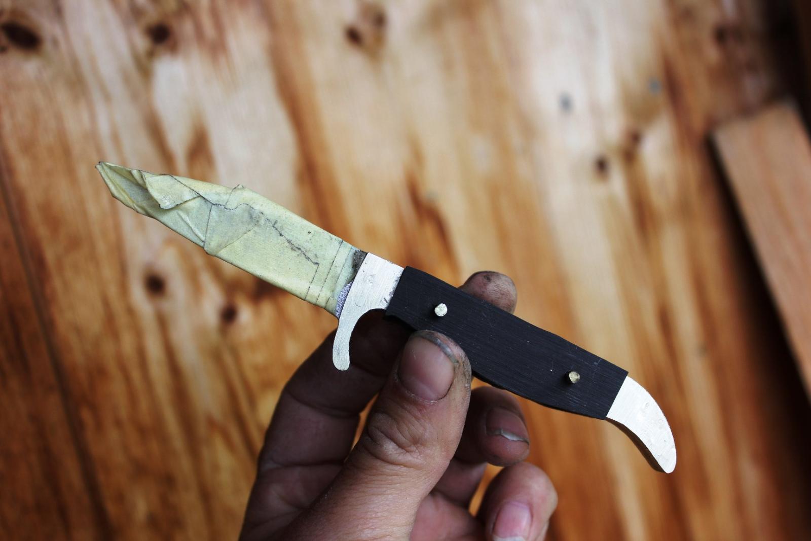

Heute habe ich mich endlich für das Griffmaterial entscheiden können, war hin und her zwischen Knochen oder Ebenholz. Ich habe mich Schlussendlich doch für das Holz entschieden, weil ich fand das Messer soll schlicht sein und die Backen sollen einen schönen Kontrast bilden.
Die Backen habe ich mal grob den Umrissen des Messer angepasst. Für die Schalen hatte ich noch ein Resten übrig, also habe ich das in grober Form gebracht, sprich dünner gemacht und Abmass reduziert. Das ganze eingepasst und abgebohrt. Die Aussenkontur auch so nah wie nötig an die Klingenkontur gemacht. Zu guter Letzt die ganze Geschichte verklebt. Das Messer liegt nun auf dem grossen Holzofen in der Stube, bzw. Wohnzimmer. Der Ofen Strahlt angenehme wärme aus, ideal für den Leim zum aushärten. Nächste Woche steht dann das ganze finish an.
Gruess René

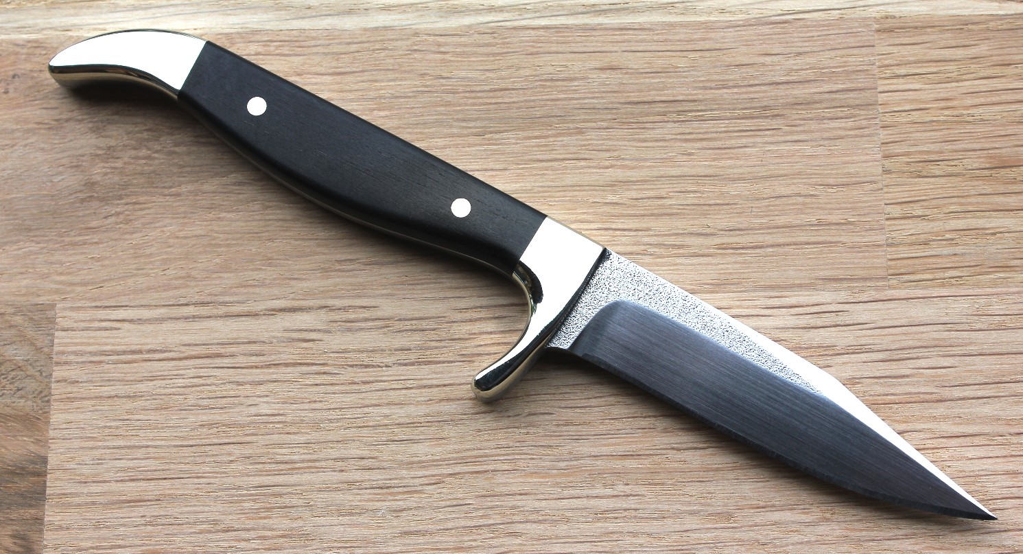

Gestern war das Wetter sowas von schlecht, das ich eh nichts draussen machen konnte, also habe ich mein Messer fertig gemacht.
Weil so kalt war, musste ich sogar einheizen um mir dazwischen die Finger wieder etwas beweglich zu machen.
Also poliert, geschärft, gereinigt. Vielleicht mache ich noch ne Lederscheide dazu, mal schauen wie es zeitlich aussieht.
Viel Spass mit den Bildern.
Gruess René
