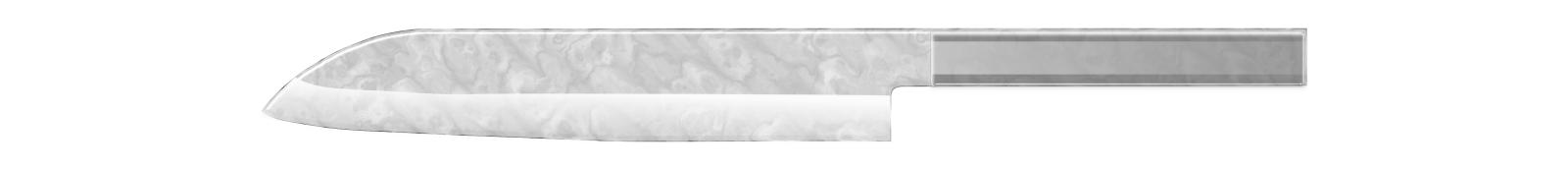

Hallo, liebe Mitbewerber in der WIP-Arena und Küchenmesserbauinteressierte draussen an den Geräten, anbei mein angedachter Entwurf für meinen WIP-Beitrag:
mit korrigiertem Schneidenverlauf
und jetzt noch mit korrigiertem Kehl!

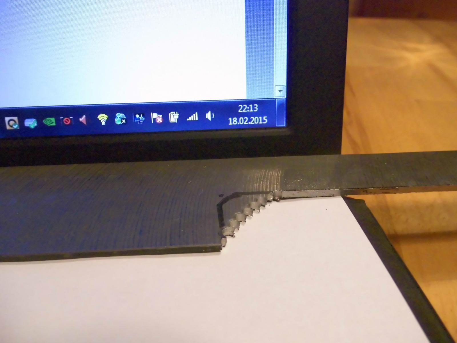

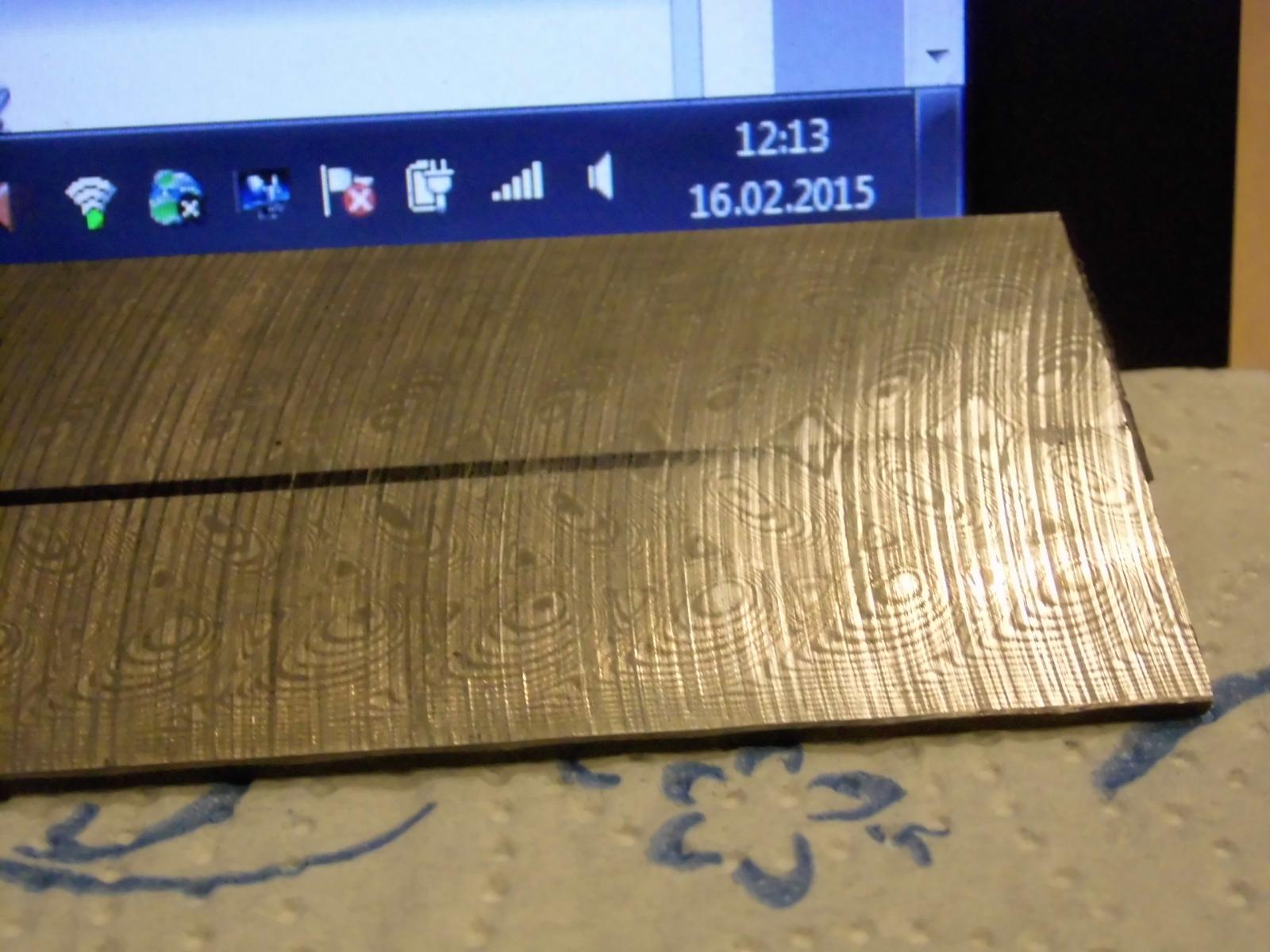

Messerkontur auf Damasteel übertragen
Mit neuem Kehlverlauf

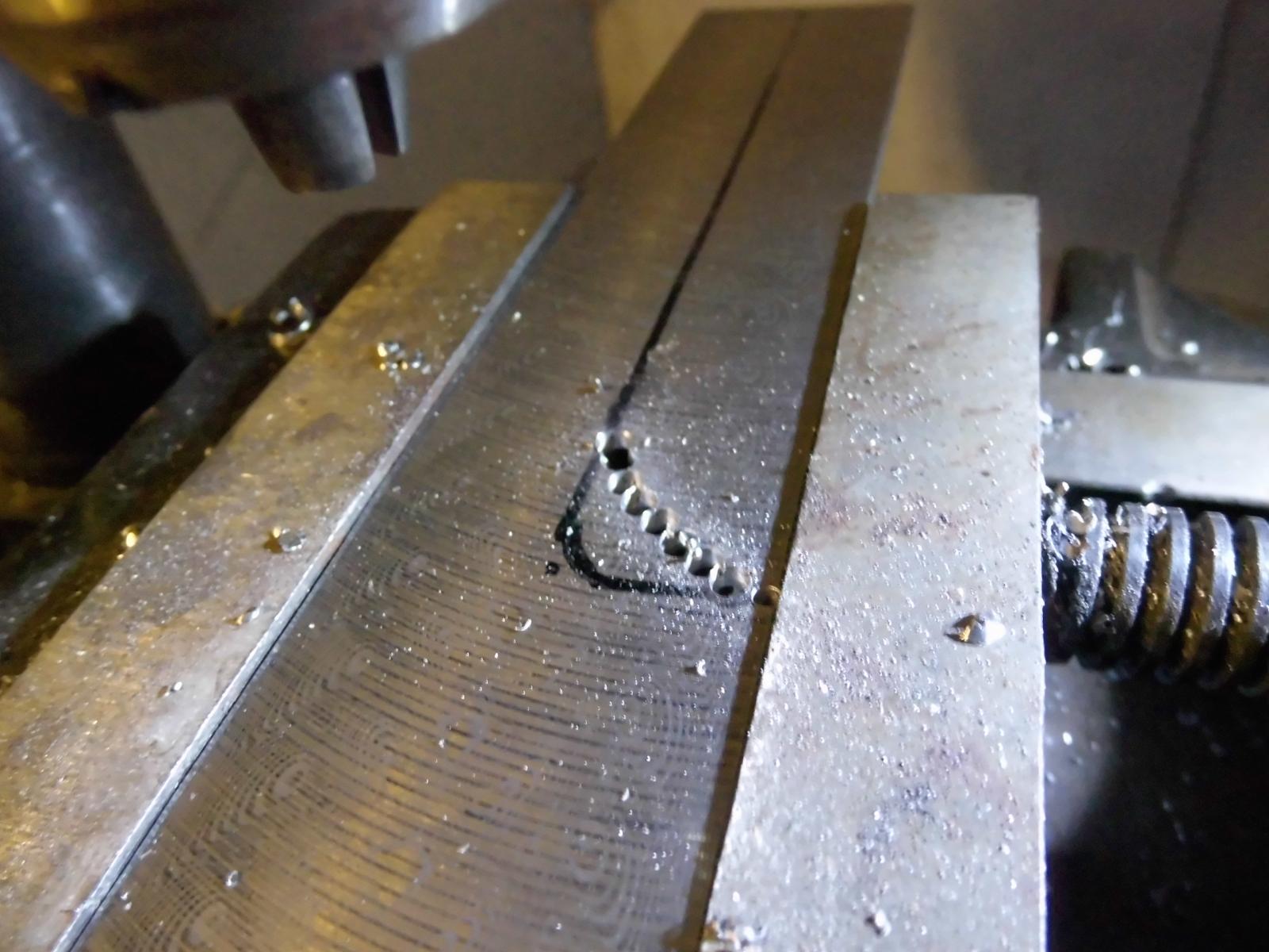

Kehlverlauf ankörnen
Doppelkörner
Kehlverlauf durch Bohrungen perforieren
dto
Aussägen
dto

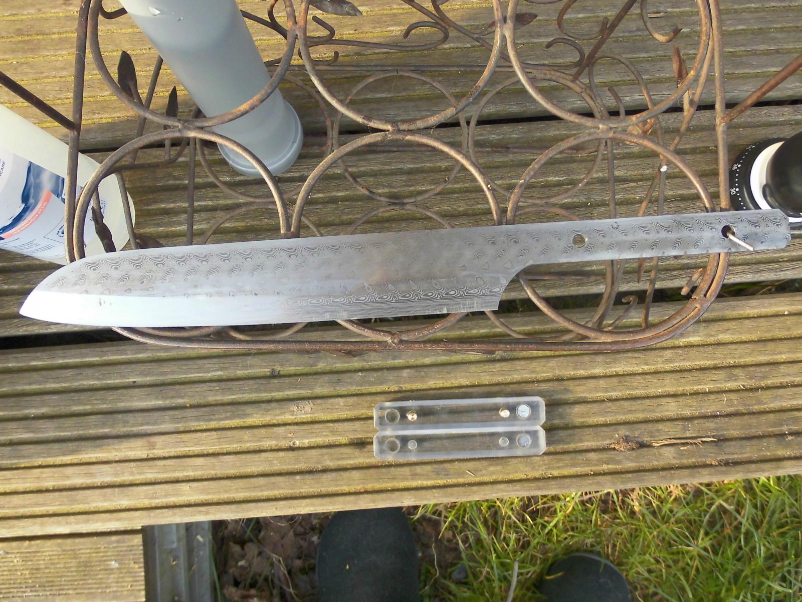

Fertig zum Konturschleifen

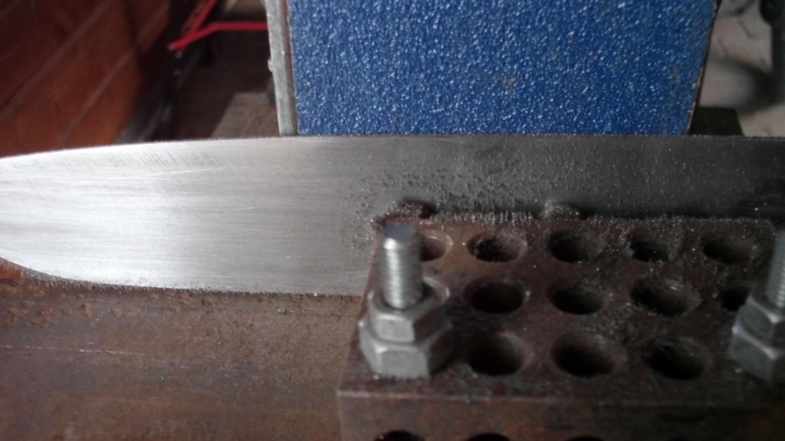

sodele, im Folgenden kommen bei mir ein paar Schleifarbeiten bezüglich der zukünftigen Messerkontur:
Schleifen der Schneide

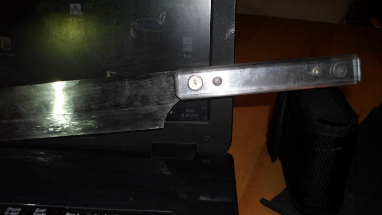

mit einer vorläufigen Griffstudie 8-kantig aus Titan
Jetzt beginnt bei mir die Griffgestaltung:

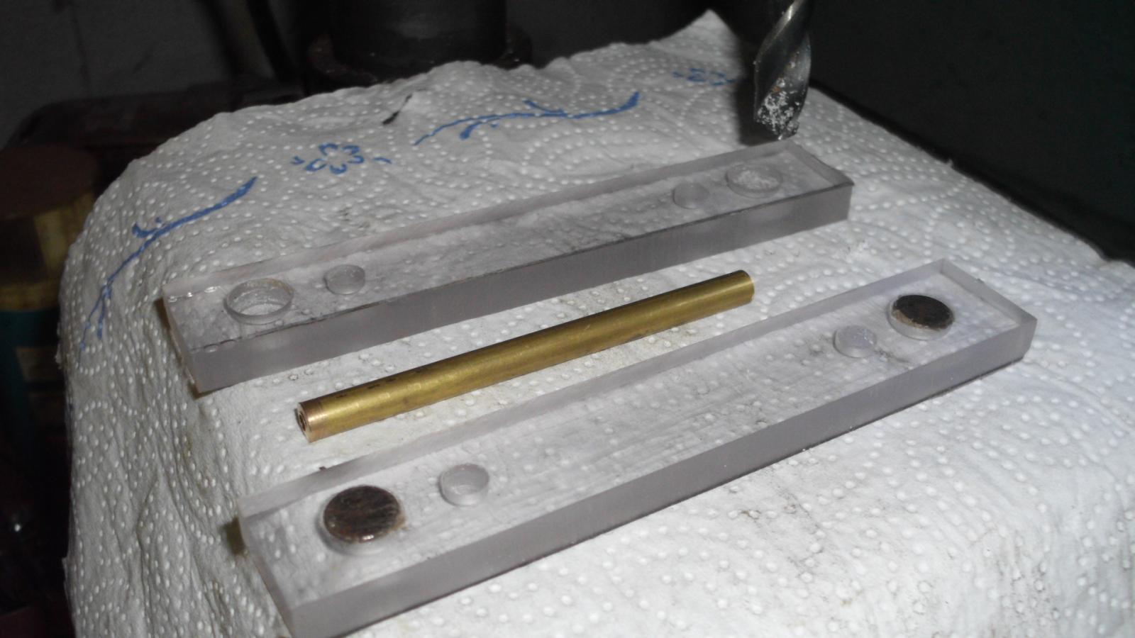

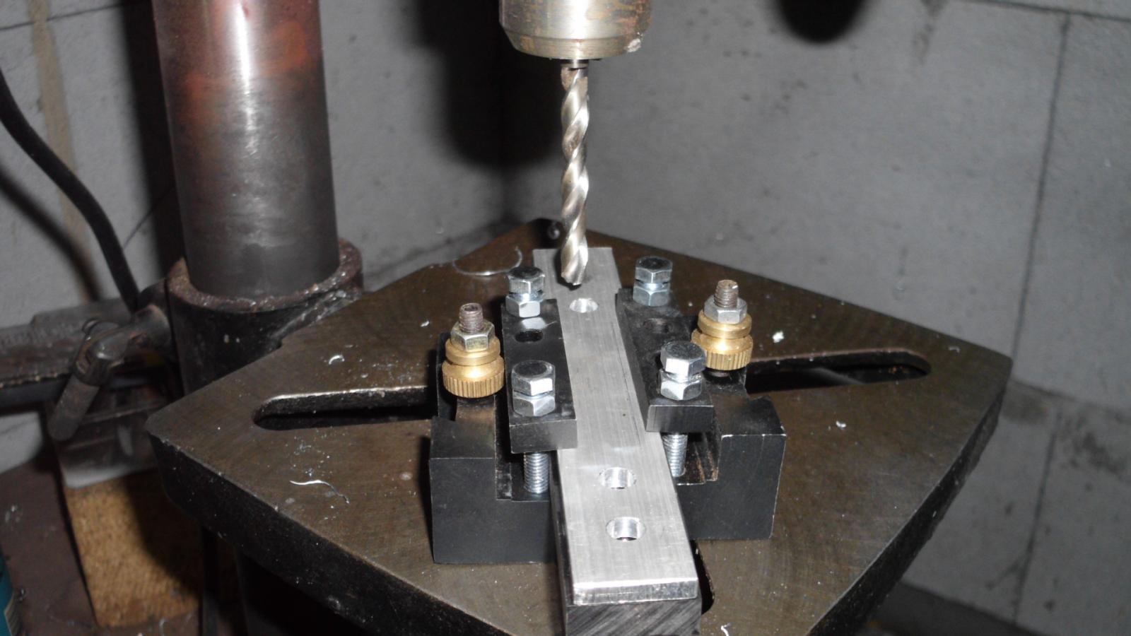

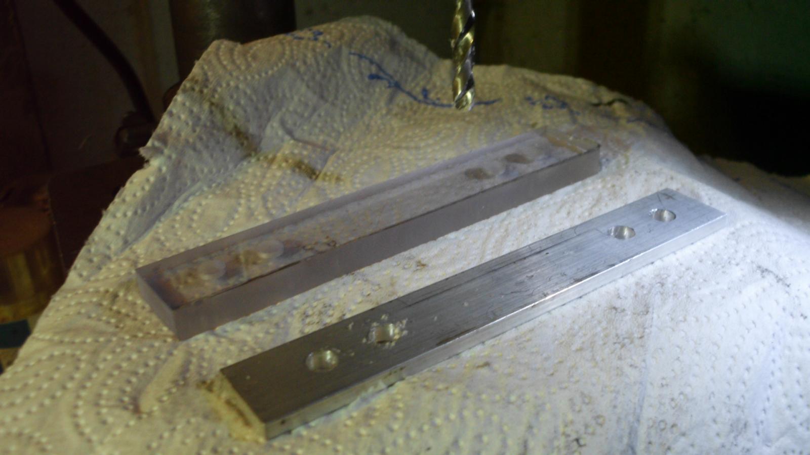

Es sollen transparente Griffschalen aus Makrolon werden, welche durch Zwei 6mm Messingpins und Zwei 10mm x 5mm Neodymmagnete fixiert werden. Durch Symmetrie- und parallele Ausführung, sowie entsprechende Polung der Magnete, sollen die Griffschalen beliebig angeordnet werden können. Soweit der Plan, ob es klappt wird sich zeigen:ambivalence:
Makrolon 8mm Stärke
Bohren mit Schablone
6mm Sackbohrungen für Messingpins
10mm Sackbohrungen für Neodymmagnete
Drehen der Messingpins

...weiter mit der Griffgestaltung:
jetzt vorbereiten zum Einkleben der Magnete (10mm x 5mm axial magnetisiert)
Anprobe an einem Dummy

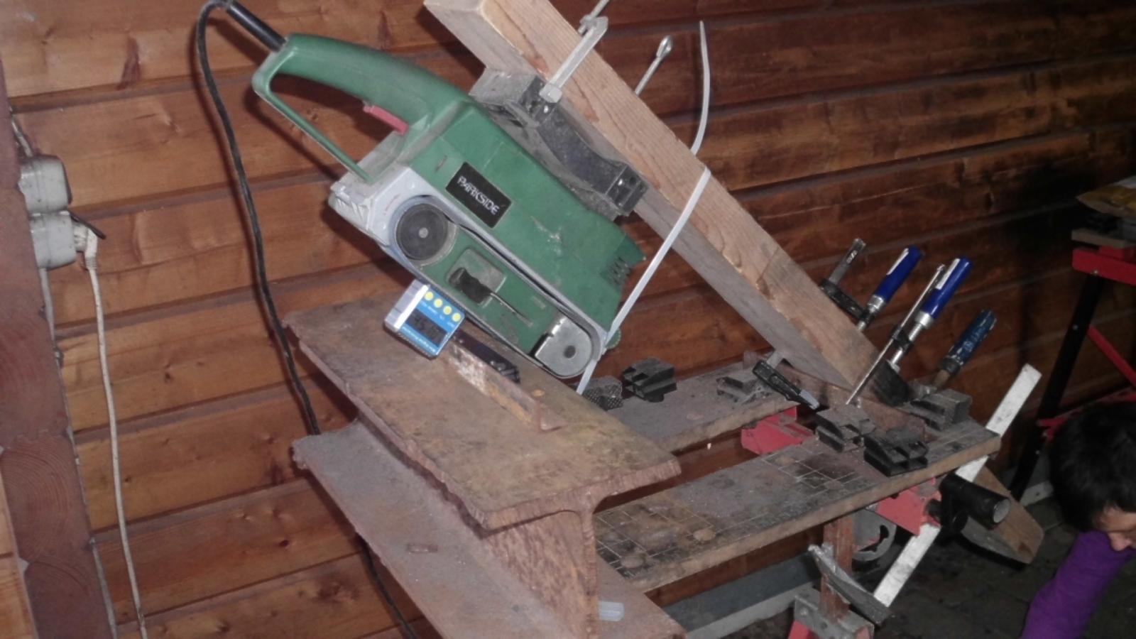

....Die noch quaderförmigen Griffschalen sollen mit 45° Fasen versehen werden:
Anzeichnen der Fasen
Einstellung meines Bandschleifers auf 45°
Schleifen der Fasen

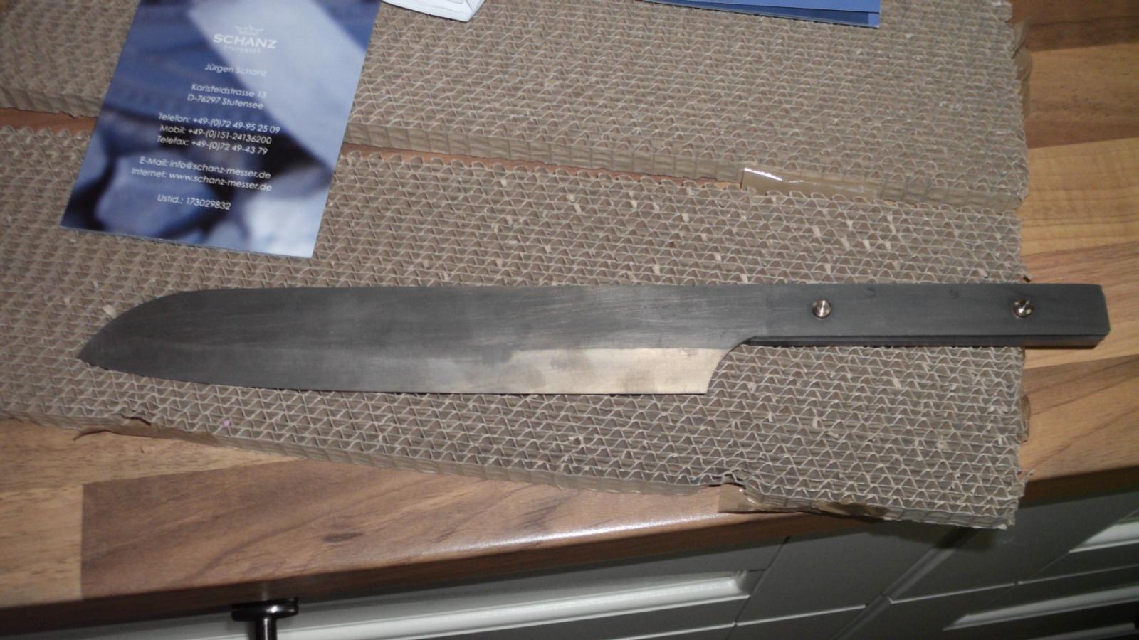

So kurz vor Ostern war heute für mich wie Weihnachten. Mein heiss erwartetes und bereits avisiertes Päckchen aus Stutensee traf ein. Ich hatte mir alles sooo schööön vorgestellt. Die Klinge sollte professionell gehärtet und geschliffen werden und ich wollte nur noch meine magnetischen Griffschalen dranklacken und feddisch. Den GAU von Marius wollte ich unbedingt vermeiden. Leider kommt es meist etwas anders als man wünscht. Die Klinge ist super und ohne Verzug gehärtet, aber mein ebenfalls gewünschter Auftrag auf anschliessenden "Anschliff auf Null" ist wohl leider untergegangen. Da aus Zeitgründen ein Hin- und Zurück-Shipment nicht mehr in Frage kommt, bleibt mir der "Eiertanz" mit meinem High-Tech-Bandschleifer nun doch erhalten und die Chancen auch alles noch zu versemmeln sind damit wieder enorm gestiegen.
In diesem Sinne auf wiederterminalen
Die Post ist da!
geschwind öffnen
schön gehärtet, schön gerade, aber ohne finalen Anschliff der meine Scharten auswetzen und mich sorgenfrei auf die Zielgerade bringen sollte.
Griffanprobe
und wenn ich schon mal am 45° Schleifen bin

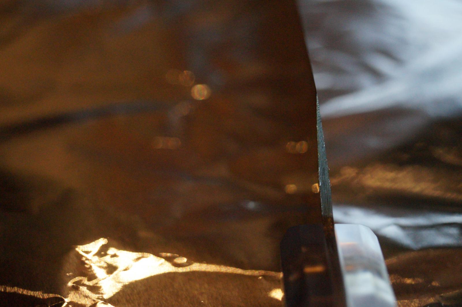

Umbau meines Bandschleifers auf 6° Schneidenwinkel
behutsamer 6° Anschliff auf Null, damit nichts "anbrennt"

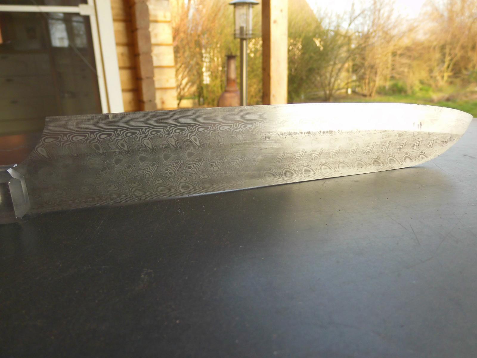

......hiermit nähere ich mich langsam meinem Ziel:

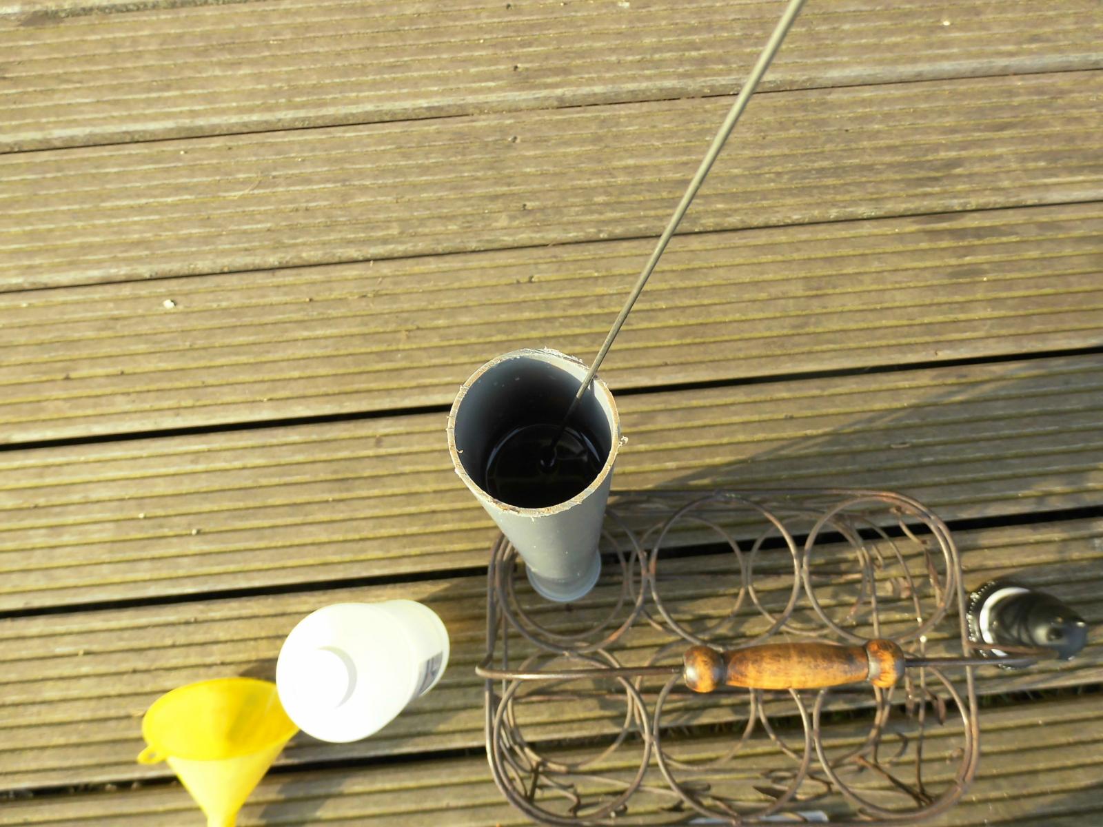

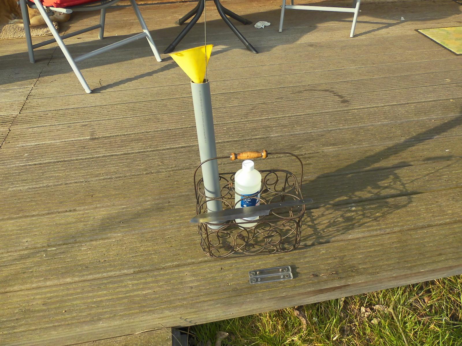

50mm KG-Rohr als Ätzbehälter vorbereiten
Eintauchen
Ätzen
.....15 Min später:super:

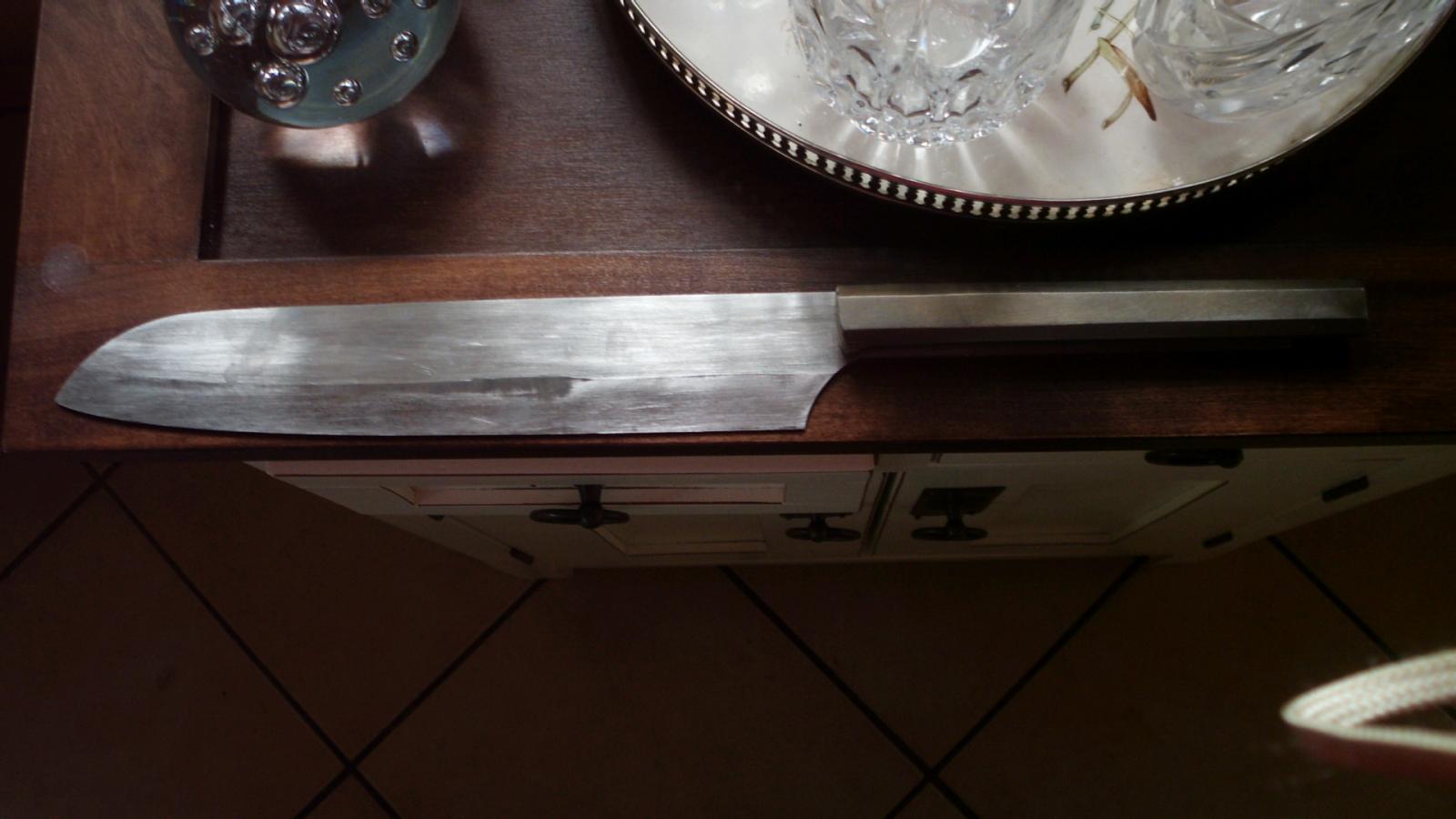

Mit dem bisherigen Ergebnis bin ich sehr zufrieden und bereite mich jetzt auf den Schlussspurt vor !

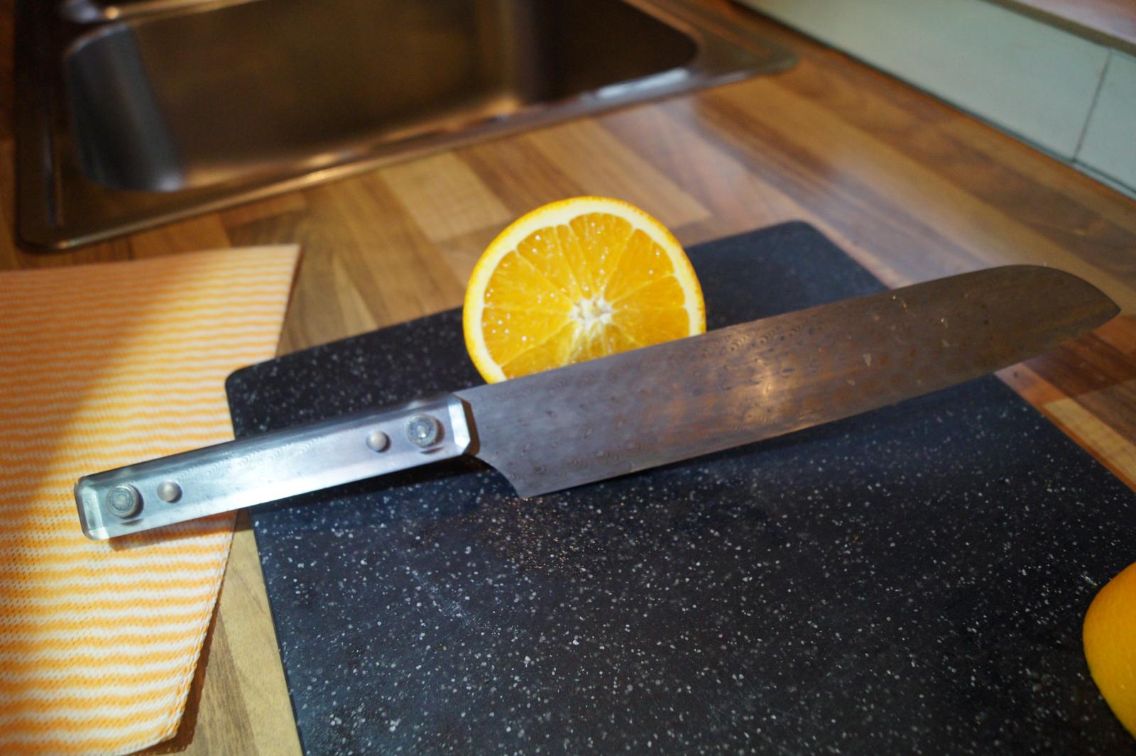

Zum Schluss ein noch paar Impressionen meines Santoku-WIPs:
Technische Daten
Material Damasteel (Klinge) Makrolon (Griffschalen) Messing (Passstifte)
Länge gesamt 360 mm
Länge Schneide 225 mm
Höhe max 39 mm
Dicke 2mm
Gewicht total 200g
Gewicht ohne Griffschalen 140g
Vielen Dank an alle Beteiligten und den regen konstruktiven Austausch!
