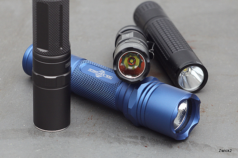

Verarbeitung
An der Verarbeitung der PD 32 kann man nicht mäkeln, sie ist routiniert und Fenix typisch .
Die LED ist im OP Reflektor zentriert, die Gewinde (übrigens Trapezgewinde) sind leichtgängig.

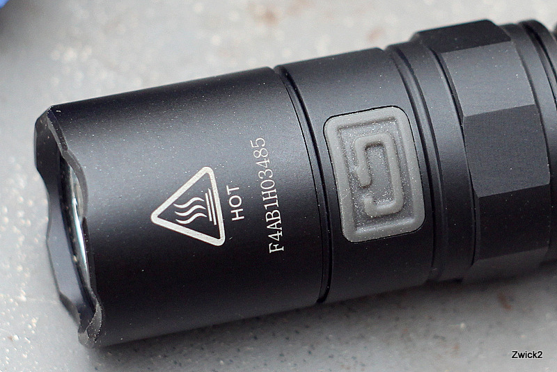

Fenix hat den seitlichen Schalter sauber integriert dieser zieht jedoch aufgrund seines Materials Staub geradezu magisch an.
Im Vergleich zum Vorgängermodell hat die Lampe um gerade ein mal 4mm an Länge zu gelegt, die Dicke blieb gleich, der Schalter ragt jedoch etwas weiter heraus als beim Vorgänger, so dass die PD32 insgesamt 6 mm länger ist als die PD31. (12,1cm zu 12,7cm)

Über den seitlichen Schalter lassen sich die restlichen Modi wechseln.
Jeweils kurzes drücken auf den seitlichen Schalter lässt die Lampe auf die nächste Schaltstufe wechseln.
Wenn der seitliche Schalter für ca. 1 Sekunde gedrückt wird, schaltet sie auf Strobe, wird länger gedrückt ist SOS aktiviert.
Mit einem kurzem Druck gelangt man aus der Blinkerei wieder zu einem der vier Leuchtmodi.

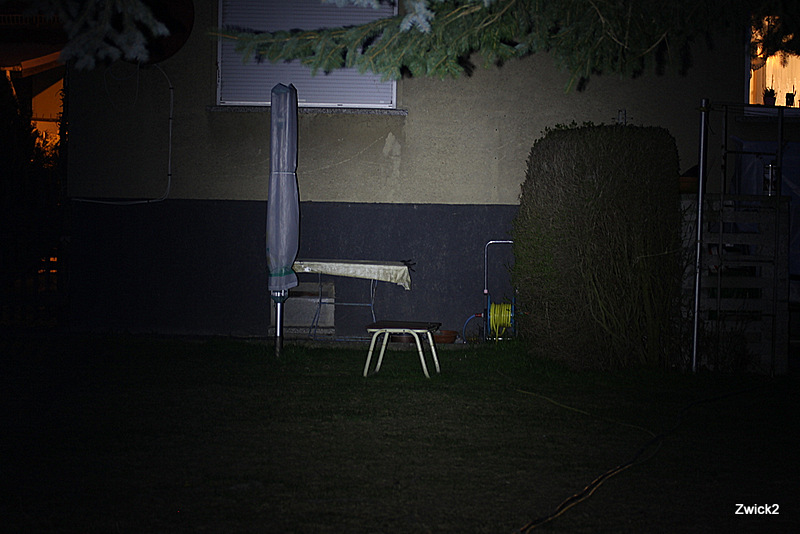

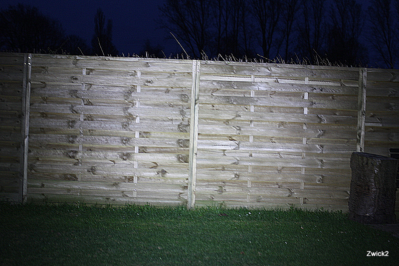

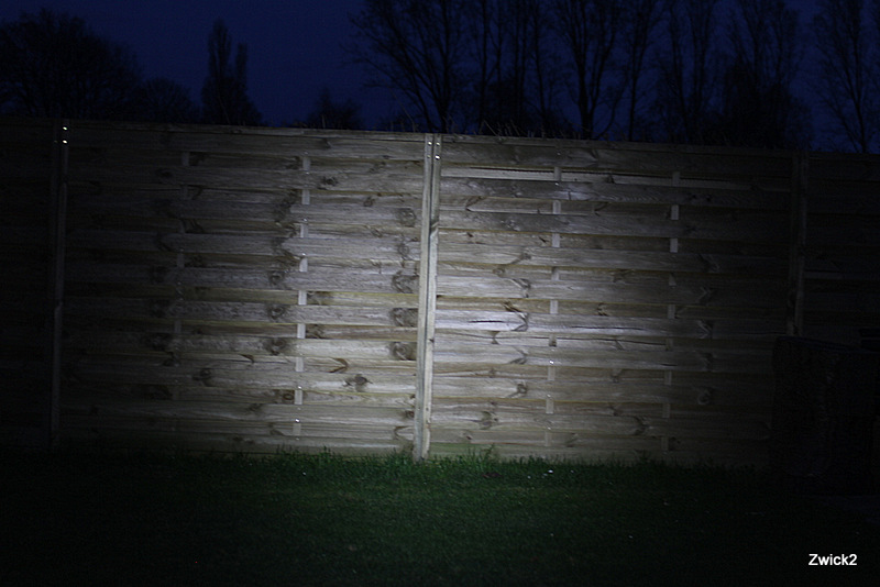

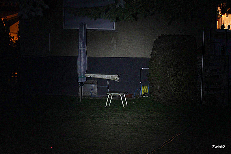

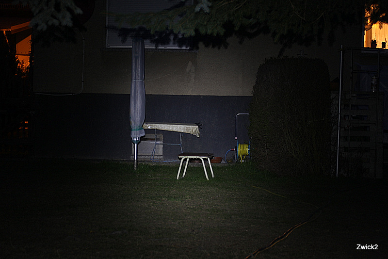

Beamshots, Leistung, Lichtverteilung
Die Leistung der kleinen PD32 überzeugt.
Das mir vorliegende Exemplar zeigte zwar ein Donuthole im Spot, dies störte jedoch draußen nicht.
Helligkeit und Lichtverteilung gefielen.
Unbedarfte, die eine PD32 in die Hand bekommen, dürften begeistert sein.
Natürlich kann man bei der Größe der PD 32 und der daraus resultierenden Größe des Reflektors keine Reichweitenwunder erwarten.
Dafür erhält man eine Lampe die z.B. problemlos ein Zimmer ausleuchten kann und im Nahbereich viel Licht bringt.

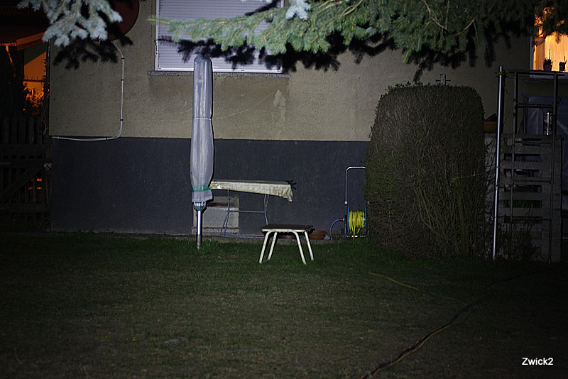

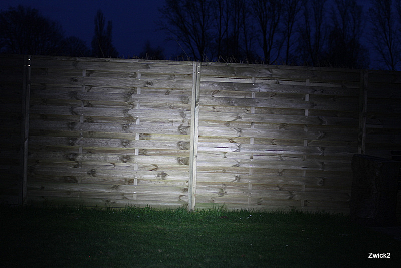

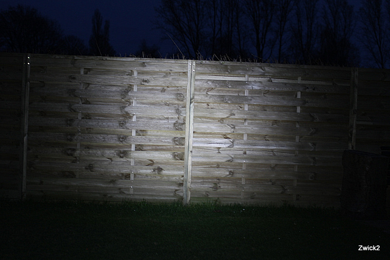

Siehe dazu Beamshots im Vergleich mit vergleichbar großen Lampen:
Inova T2
Jetbeam Pro ST
Inforce 6V
Fenix PD32
Inova T2
Jetbeam Pro ST
Inforce 6V
Fenix PD32

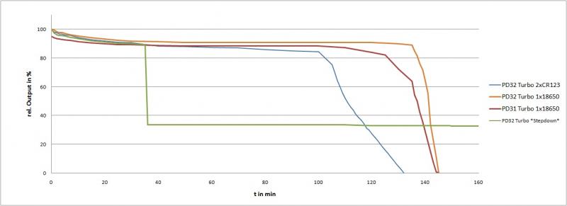

Hier noch der Laufzeit Test der aktuellen PD32 und dem direkten Vorgänger, der PD31. Auf einen Test mit CR123 Batterien mit der PD31
habe ich aus Kostengründen verzichtet, zumal sich die Laufzeiten wahrscheinlich analog zur PD32 verhalten:
Fenix hält das Werbeversprechen und liefert über lange Zeit eine sehr konstante Helligkeit. Die PD32 scheint einen etwas effizienteren Treiber zu nutzen. Getestet wurde ungekühlt mit immer der gleichen 2600mAh Zelle von Spark. Die Fenix PD32 schaltet im Dauerbetrieb nach 35 Minuten einen Modus runter. Über Sinn und Unsinn lässt sich streiten. Die Lampe ist nach 15 Minuten genauso heiß wie nach 35.
Beim Test habe ich immer wieder in den Turbo Modus hoch geschaltet. Den Test mit Stepdown habe ich aus Zeitgründen nicht bis zum Ende durchlaufen lassen. Allerdings sollten 4h + drin sein!
Negativ ist die bereits erwähnte, nicht vorhandene Schutzschaltung. So etwas sollte ein Premium Hersteller wie Fenix besser lösen können. PWM Flimmern konnte ich bei beiden Lampen nicht erkennen.
