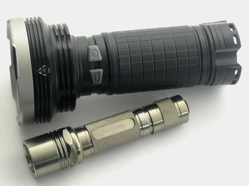

Handlichkeit
Nach dem auspacken fand ich die Größe o.k. Beim ersten Größenvergleich mit der Eye-40 war ich dann
aber doch erschrocken wie viel größer die TK75 ist. Mal eben die Lampe in die Jackentasche stecken klappt nicht.
Erstaunlich, vom Gewicht trennen die beiden nur wenige Gramm.
Auf jeden Fall liegt die TK75 super in der Hand.

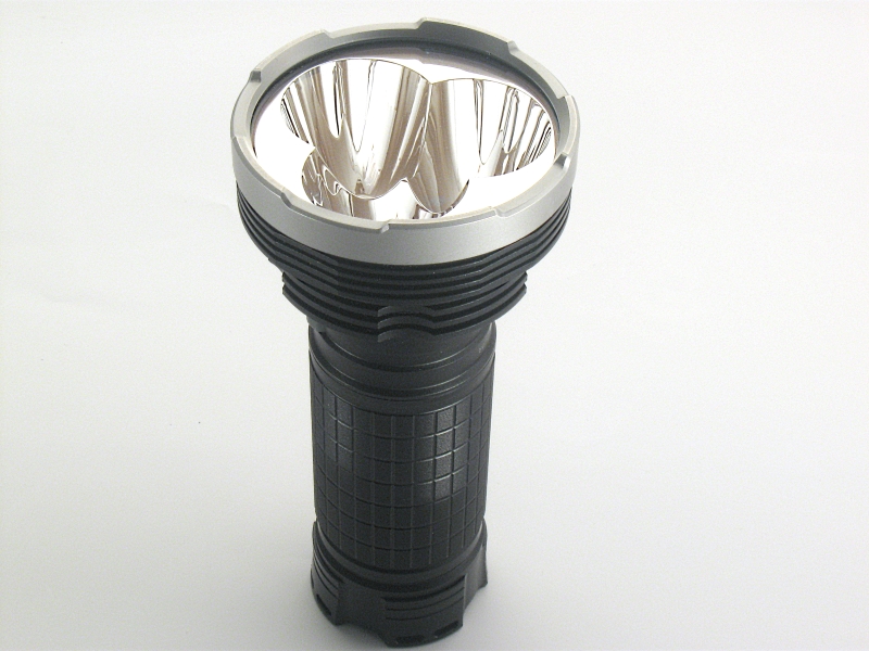

Also das ist eine richtig große Lampe. 4x18650 garantieren für einen erklecklichen Umfang,
und der Kopf ist nocheinmal größer als bei einer TN30 zB:
Der größere Reflektor erzeugt einen sehr sauberen Beam, ohne Schmetterlingsflügel.
Man merkt nicht, dass man eine 3-LED Lampe in Händen hält.

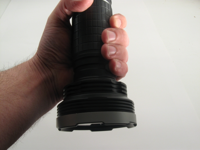

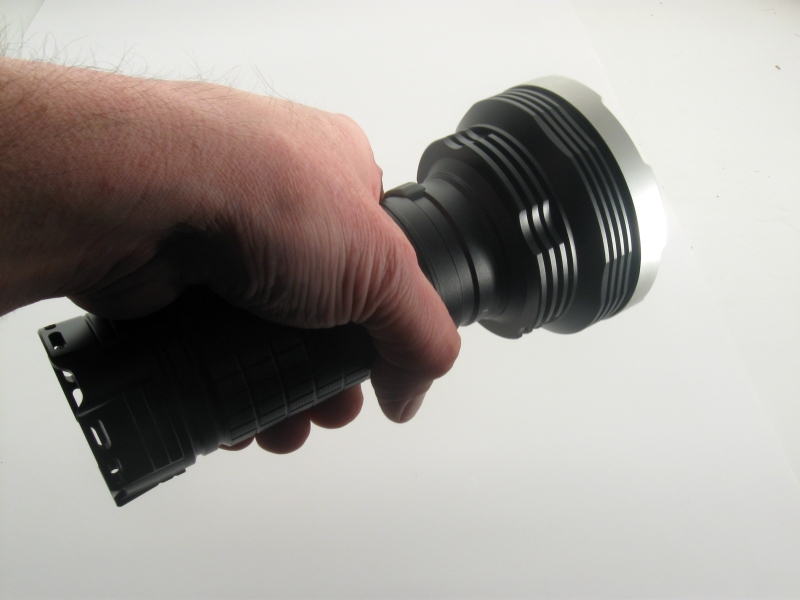

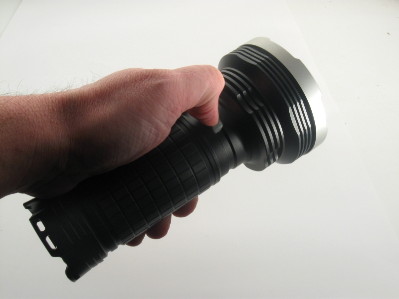

Handlage
Das passt nicht schlecht. Die Lampe wird mit einem Lanyard geliefert aber ohne Holster. Also ist herumtragen
angesagt. Aber wohin, wenn ich sie einmal nicht brauche?

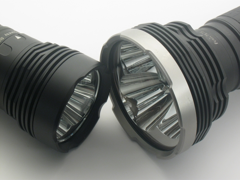

kurzer Vergleich mit der TN30
Die Fenix ist für einen Bruchteil des Preises für eine TN30 zu erstehen, und kann (bis auf die Größe) alles besser.
Selbst in der Helligkeit schlägt die TK75 die TN30 nach wenigen Augenblicken. Und dann aber schön flach geregelt.
Das kann die TN30 in höchster Stufe nicht. Bedienung und UI gefallen mir bei der TK75 auch besser.

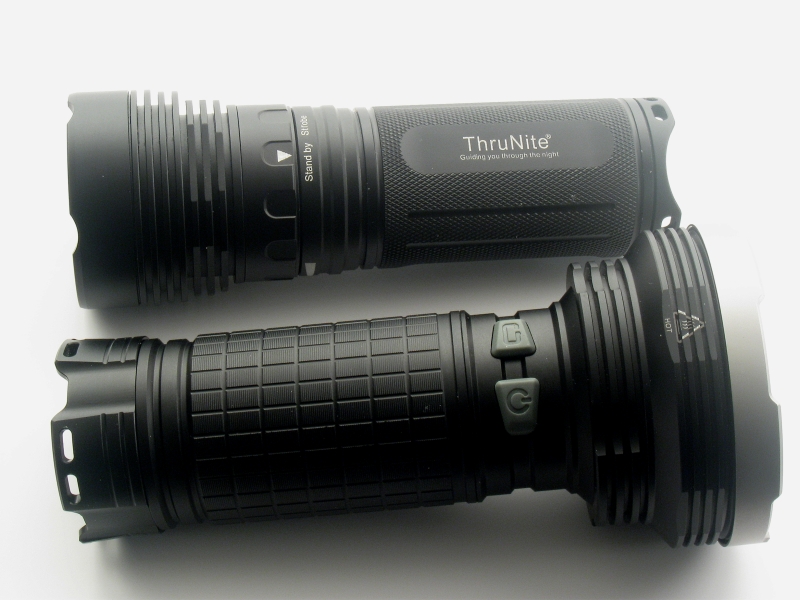

Größenvergleich mit anderen Lampen
