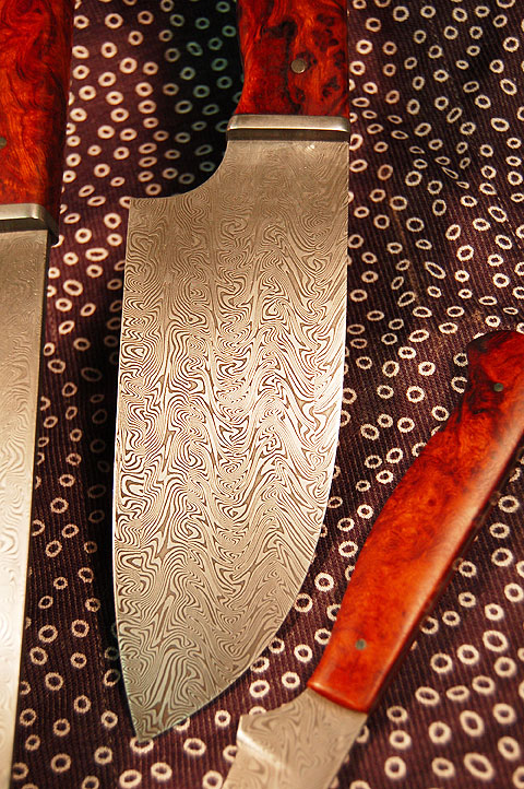

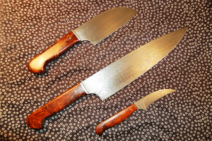

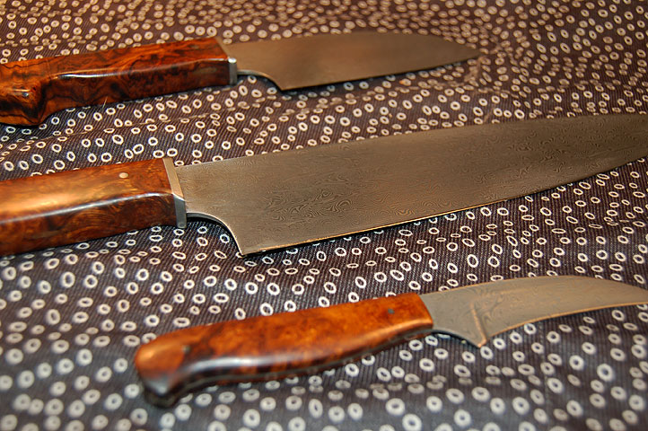

Nun sind sie endlich fertig, die drei Küchenmesser
für einen Freund. Ohne Uwe, Reiner und Stefan hätte
ich diese Projekt nie fertig bekommen, für den Beistand
auch hier nochmals DANKE :)
Vor lauter Aufregung habe ich vergessen vor dem
Verpacken die Messer zu vermessen. Als Maßstab:
Das große Messer ist ca. 40cm lang und hat eine
Klingenhöhe von 5,4cm.
Klingen: Zladinox rostfrei, türkisches Muster.
Steckerle verschraubt, genietet und verklebt.
Zwingen: Zladinox rostfrei, türkische Muster.
Griffe: Wüsteneisenholz
Monturen: Edelstahl
Hoffe die Messer gefallen Euch ...
Hut ab, Michael....
da hat sich die Mühe aber gelohnt...Wunderschön sind die geworden:staun:
Der Damast zeichnet toll und die Form gefällt mir auch richtig gut....der Freund
ist zu beneiden...
Gruss
Tino
Hallo Micha,
sehr schönes Messerset, Griffmaterial sehr edel, gefällt mir gut.
Du machst Dich !
hhirsch
Optisch machen die Messer natürlich einiges her, bei zwei Sachen bin ich mir aber nicht sicher ob sie mich nicht stören würden:
1. Die kantigen Griffe der beiden größeren: Wird mir immer unbequem, aber vielleicht liegt es auch daran das ich noch keins von dir in der Hand hatte. ;)
2. Das Ricasso beim Schälmesser: Zwingt das das Schälgut nicht unnötig weit weg von der Hand? Und ich finde es fixiert irgendwie den Blick find ich. :)
Abgesehen von den beiden Punkten: Tolle Messer!
@Greutzmann:
Siehst DU so unterschiedlich sind die Geschäcker, andere finden genau das gut ;)
Schählgut weit weg von der Hand wegen des Ricassos? Mmmmh, wenn ca. 0,7cm
weit weg sind für Dich, dann wohl schon. Das mit dem Blick fixieren verstehe ich
nicht aber so hat halt jeder seine Eigenheiten ...
Ich hab kleine Hände.;) Setze deswegen das zu schälende Gemüse deswegen immer nah am Griff an.
Bezüglich der optischen Fixierung: Das Messer hat ja eher runde, fließende Formen. So stark ausgeprägt unterbricht das Ricasso diese.
Aber wie du schon sagst: Alles Geschmackssache. :)
