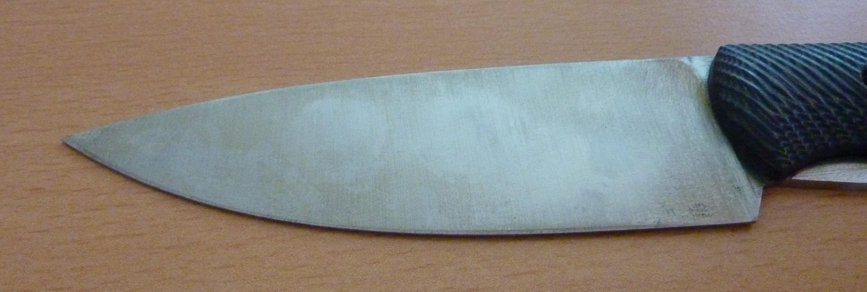

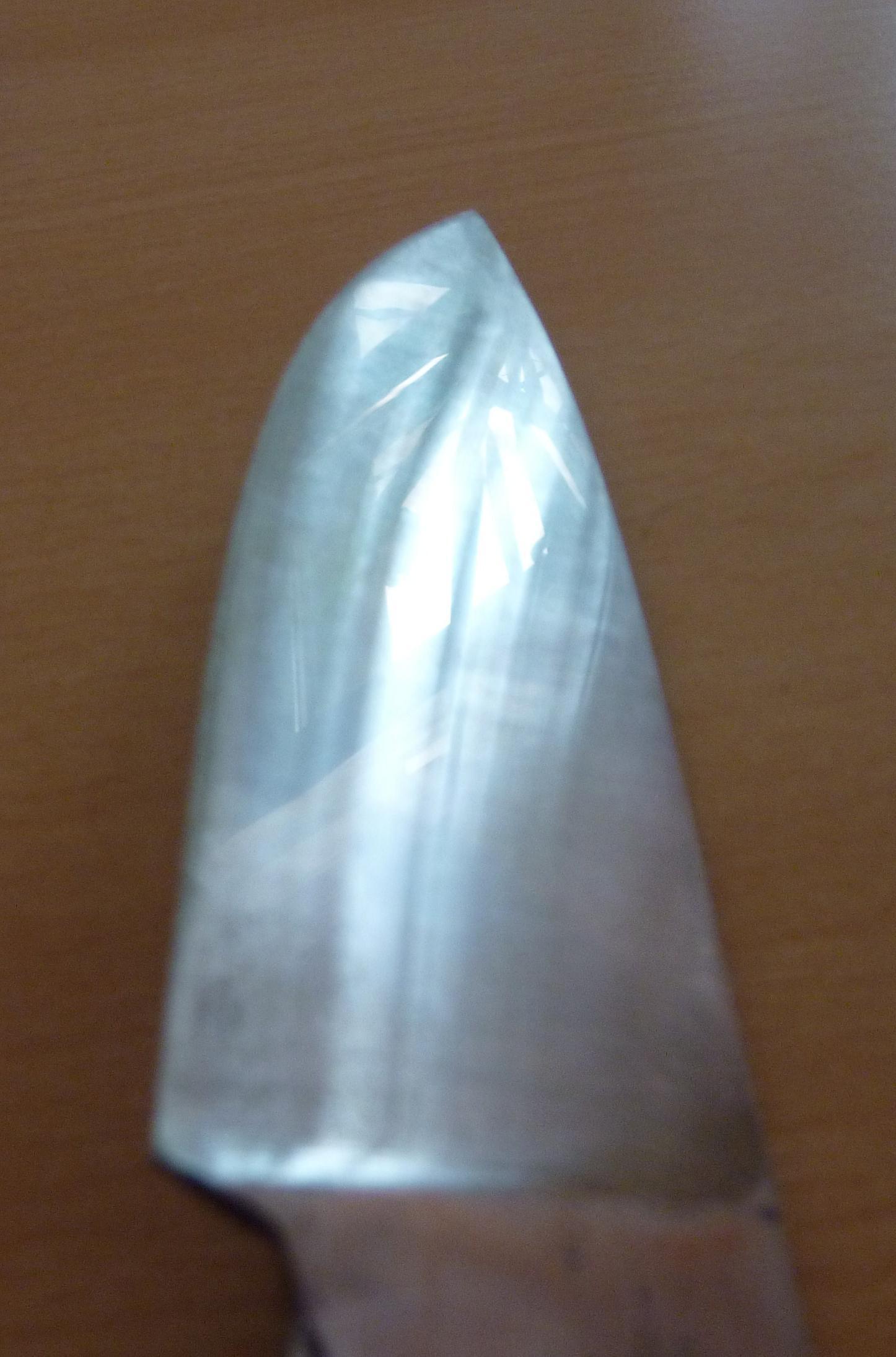

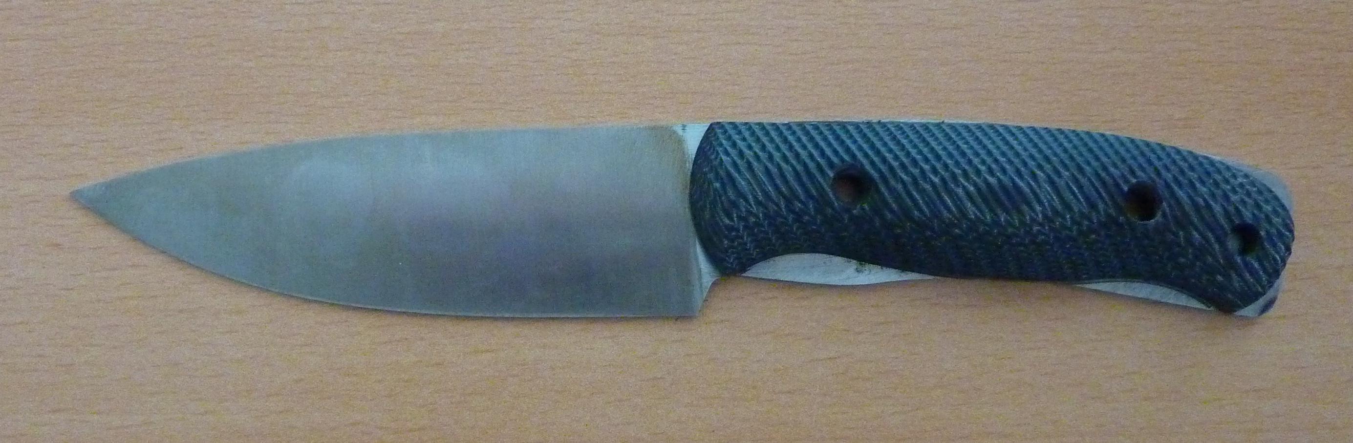

Ich habe mich auch selbst kürzlich mal am "Messer schleifen" mit ein paar alten Sägeblättern in 2,5mm Stärke, einem Bandschleifer, vernünftigem Papier und der Flex versucht, dabei ist folgendes herausgekommen (die Griffschalen sind einem Benchmark Messer entliehen und auch nicht so das gelbe vom Ei, der Griff ist auch noch nicht beschlossen, der Schliff noch nicht fertig, es fehlt die Wärmebehandlung, das Finish), ist aber eben leider nur 2,5mm dick und das behagt mir nicht so ganz, da die Klingenspitze sich nach vorne hin auf 1,5mm verjüngt und da müsste noch etwas Material weg...).
Gibts sowas fertig zu kaufen? :)
Bin über viele Tipps dankbar!
Dein Entwurf erinnert mich an ein Ryback Bushcrafter von Kevin Wilkins, das scheint mir fast ideal zu Deinen Anforderungen zu passen:
http://wilkins-knives.com/bushcrafter
Ist auch in-stock, Lieferung wäre ohne Scheide, da bleibt aber auch Spielraum für eine Custom-Kydex, z.B. von Nestor:
http://www.messerforum.net/showthre...IN-FORM&p=806122&highlight=wilkins#post806122
Etwas wuchtiger wäre das Modell "Basic Military":
http://wilkins-knives.com/basic-military
Da hättest Du zu einem sehr vernünftigen Preis ein "semi-handmade", hier ein Testbericht zum Bushcrafter:
http://www.messerforum.net/showthread.php?104879-Wilkins-Ryback-BC&highlight=ryback+bushcrafter
