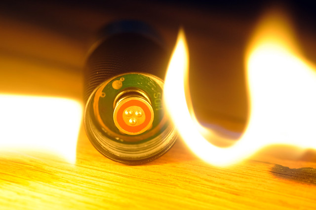

-Auf beiden Seiten des Batterietubus gibt es Federn mit einem flachen Metallstück und drei Kontaktpunkten. Somit werden
Elektronik und Akku geschützt, wenn die Lampe Stößen ausgesetzt wird
-Die Wandstärke ist sehr hoch, der Bezel ist ebenfalls sehr dick.
-Die HDS-Lampen nutzen einen Elektronischen Taster, der sich nicht abnutzt. Im Gegensatz zu den meisten anderen Lampen fließen die hohen Ströme hier nicht durch den Schalter
-Der Akku wird vor übermäßigem Entladen geschützt. Dieses oftmals unterschätzte Feature ermöglicht es, die Lampe versehentlich eingeschaltet zu lassen, ohne ein Risiko einzugehen. Schließlich könnte man eine Lampe, deren (ungeschützter) Akku explodiert, nicht als robust bezeichnen
-Die „Reverse Polarity Protection“ verhindert, dass die Elektronik durch einen falsch eingelegten Akku Schaden nimmt
-Die eingegossene Elektronik ist stoß- und wassergeschützt.

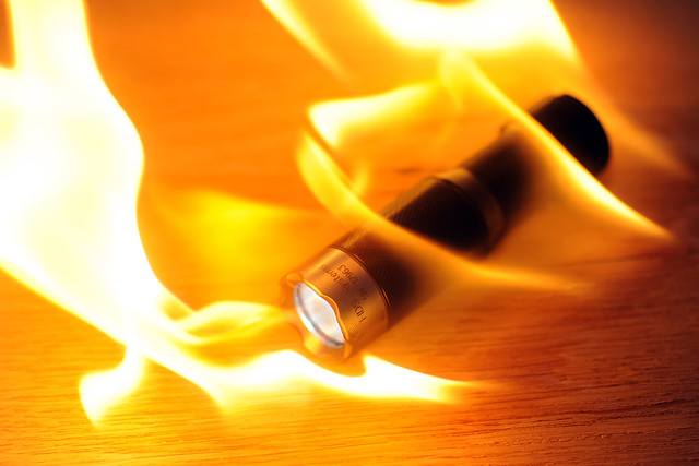

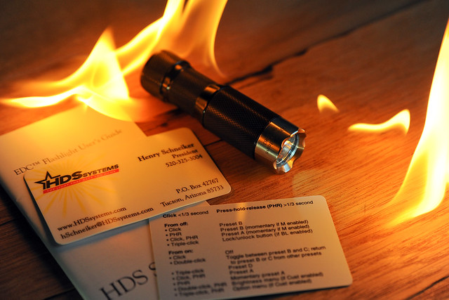

Die HDS Rotary ist 93 Millimeter lang und hat am Bezel einen Durchmesser von 25 Millimetern. Ihr Äußeres ist einerseits schlicht - andererseits ist die Form charakteristisch und fast jeder Flashaholic kennt die Bauform!
Dass sich auch andere Hersteller zumindest ein wenig inspirieren lassen, zeigen die aktuellen Neuheiten von Armytek …

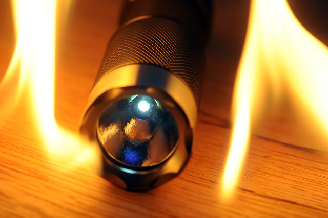

Bis auf den Bezel ist das komplette Gehäuse schwarz anodisiert. Die eingangs gelobte Robustheit der Anodisierung kann ich nach über 5 Monaten täglicher Benutzung bestätigen: Meine Rotary hat noch nicht eine kleine blanke Stelle, obschon sie viel durch gemacht hat.
Der silberne Bezel an der Front ist nur leicht gezackt und somit sehr schonend für die Hosentasche. Hier wurde auch der Herstellername zusammen mit der Seriennummer eingraviert.

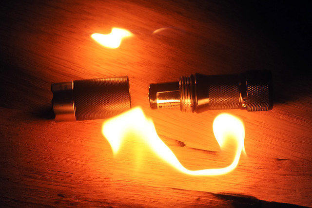

In der hinteren Hälfte wird die Lampe für knapp 2 Zentimeter etwas schmaler, was die Griffigkeit erhöht. Apropos Griffigkeit: Das fehlerfreie Knurling am Gehäuse könnte für mein Empfinden etwas griffiger sein. Das drehbare Rotary-Element am hinteren Ende des Gehäuses hingegen ist etwas stärker geriffelt, weshalb sich dieser Lampenteil gut anfasst und gut drehen lässt, was ja für die Einstellung der Helligkeit elementar ist,

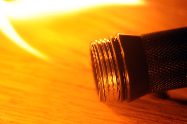

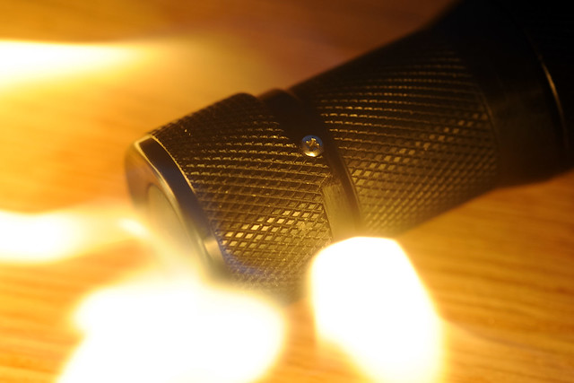

Eine kleine silberne Schraube bildet den Anschlagpunkt für die kleine „Nase“ des Drehrings - somit weiß man stets, wie hell die Lampe beim Anschalten sein wird.
In Abhängigkeit von der Entfernung der „Nase“ zur Schraube kann man abschätzen, wie viel Leistung abgerufen wird. Heißt: Auch bei ausgeschalteter Lampe kann man die gewünschte Helligkeit problemlos einstellen! Das ist bei vielen anderen Drehring-Lampen anders.
Wie erwartet sind die Gewinde sehr gut geschnitten und ausreichend gefettet. Nette Zusatzinfo: HDS verwendet sog. „Acme Threads“, also Trapezgewinde, die besonders langlebig und verkantungsfrei sind.
Ein dicker O-Ring schützt vor Feuchtigkeit.
Zur Verarbeitung gibt es also wirklich nur Positives zu sagen. Auch der Drehring hinten, der für die Helligkeitssteuerung zuständig ist, läuft angenehm weich. Einzig wenn die Lampe kalt ist, fällt das Drehen etwas schwerer - das liegt aber in der Natur der Sache und weil die Spaltmaße bei HDS sehr gering sind, muss man damit leben.

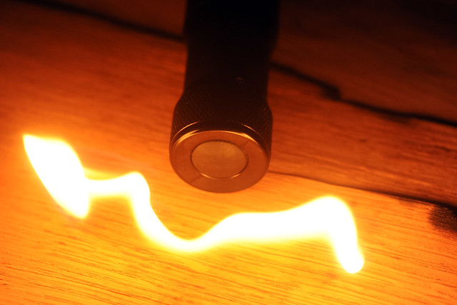

Die Bedienung der HDS Rotary folgt mittels zweier Elemente: Der Schalter ganz hinten sorgt für ein/aus sowie den Moduswechsel, der Drehring reguliert (in Abhängigkeit von der Programmierung) den Lichtstrom.
Der Drücker hinten funktioniert ganz simpel: Drücken bedeutet Licht.

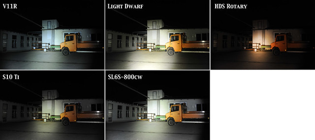

Die Standard-XP-G hat auf eine Distanz von 1 Meter einen Wert von 3860 Lux geliefert.
Zum Glück ist die warm-weiße XP-G nur geringfügig dunkler: Kurz nach dem Einschalten erhalte ich einen Wert von 3430 Lux. Das ist immer noch genug, meine ich!
Hier noch ein paar Werte anderer kleiner Lampen:
Moddoolar Pocket Stubby: 2690 Lux
Fritz-EDC: 5220 Lux
Spark SL6S-800cw: 8260 Lux
Olight S10 Baton Titan: 2200 Lux
Light Midget: 6340 Lux
Da Fritz erneut eine XP-G eingebaut hat, gleicht die Leuchtcharakteristik derer vor dem Umbau eigentlich eins zu eins.
Einzig die Farbe hat sich geändert - und die Helligkeit geringfügig.

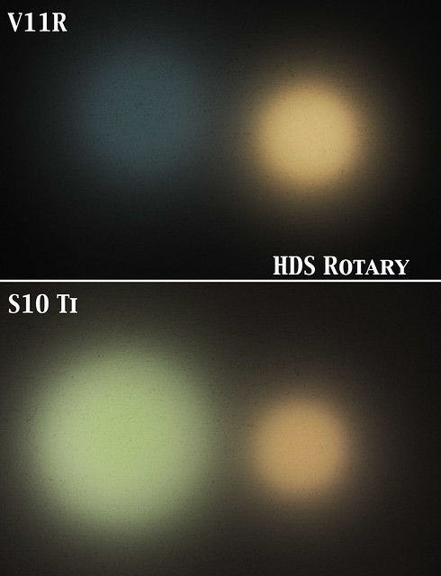

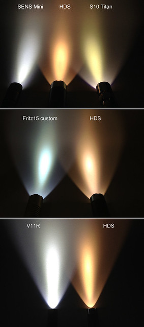

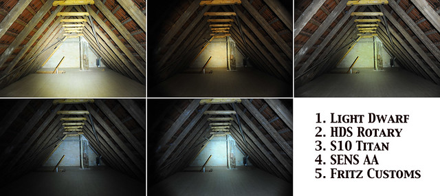

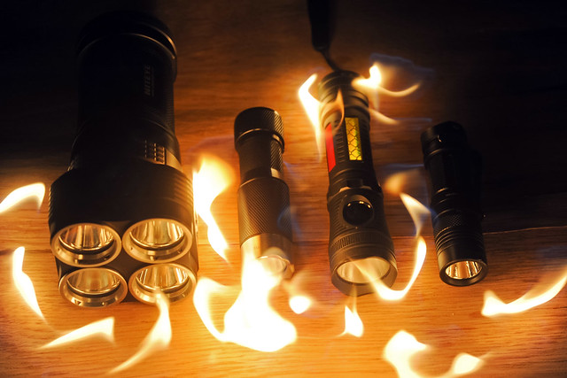

Anhand der Beamshots kann man die Leuchtcharakteristik ganz gut sehen.
Dank der gut durchdachten Lichtverteilung kommen einem die „nur“ 200 Lumen wesentlich heller vor, auch weil die Reichweite relativ hoch ist. Ein Flooder wirft das Licht nur direkt vor dem Benutzer in die Luft - die HDS mit dem guten Reflektor und der XP-G hingegen sorgt auch für ein bisschen Reichweite.
Links die Rotary mit ihrer kalt-weißen XP-G
Weitere Beamshots folgen morgen - heute komme ich leider nicht mehr dazu.

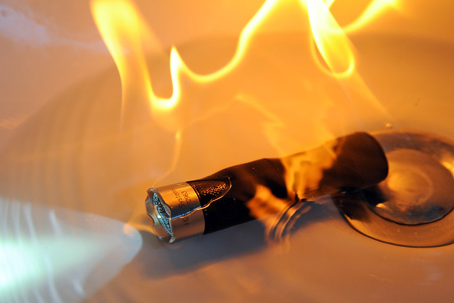

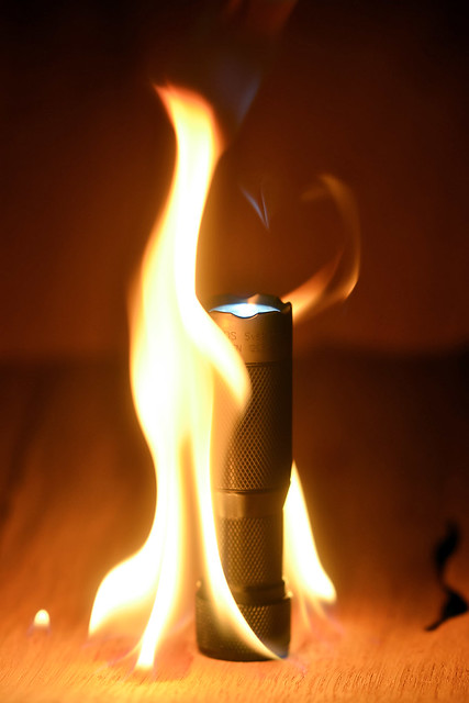

Vor dem Fazit möchte ich noch auf die anfangs erwähnte Robustheit der HDS Rotary eingehen.
Erst gestern war sie bei einem vierstündigem D3/T4,5 Nachtcache dabei und musste allerlei mit machen. Durch dreckige Bunker ging es - und wenn man klettert, muss man sie auch mal schnell zwischen die Zähne nehmen.
Dennoch sieht sie aus wie neu. Das kenne ich so von keiner anderen Lampe!
Auch Schlüssel und Co. in der Hosentasche haben ihr bislang keinen Schaden zugefügt. Die Anodisierung scheint also wirklich extrem langlebig zu sein.
Schlamm und Wasser haben der Rotary bislang auch nichts an haben können, als sie letztens richtig (!) dreckig geworden ist, habe ich sie mit Wasser, milder Seife und einer Bürste gesäubert. Gar kein Problem.

Ich war kurz davor, mit meinem Exemplar ähnliche Tests zu machen. Vom Feuerwehr-Einsatzfahrzeug überfahren lassen und solche Späße.
Dennoch bin ich mit der Rotary etwas vorsichtiger, schließlich könnte durch massive Gewalteinwirkung der Drehring Schaden nehmen.
Nichts desto trotz ist sie eindeutig die robusteste Lampe, die ich je besessen habe!
Solange keine besonderen Preset-Funktionen eingestellt sind, startet die Rotary im normalen Leuchtmodus. Die Helligkeit ist abhängig von der Position des Drehrings.
Es gibt übrigens keine stufenlose Regelung, viel mehr sind es 24 einzelne Leuchtstufen von 0,08 bis 200 Lumen.
In der Grundeinstellung gibt es ein praktisches Feature: Wenn die Rotary leuchtet (egal in welcher Helligkeit) und man nochmals den Schalter drückt (und hält - das sog. PHR, Press-Hold-Release), leuchtet sie währenddessen mit voller Helligkeit. Das ist nützlich, wenn man kurzzeitig viel Licht braucht und nicht lang am Ring rumdrehen kann.
Wenn man bei eingeschalteter Lampe drei mal schnell drückt, aktiviert man den Beacon-Mode. Hier blinkt die Rotary zirka 2 mal pro Sekunde mit voller Power. Diese Funktion mag in Notsituationen und als Positionslicht sinnvoll sein.
Mehr braucht man nicht - normalerweise. Wer doch mehr Funktionen möchte, kann sich seine Rotary nach Wunsch umprogrammieren. Hier seht ihr eine kleine Übersicht, welche Programmierungen den internationalen Usern gefallen.
Solltet ihr Interesse an den genauen Vorgängen bei der Programmierung haben, so dürft ihr euch gerne per PN an mich wenden.
Die Anleitung ist hier wirklich alles andere als einfach zu verstehen und auch ich musste Henry schon das ein oder andere Mal um Hilfe bitten.
Alles in allem genügt aber die Standardkonfiguration in den meisten Fällen vollkommen.
