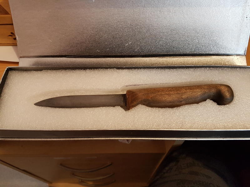

Nachdem ich mein Esse fertig hatte, habe ich 10 Messer geschmiedet. Aus den unterschiedlichsten Stählen.
Und die Messer wurden immer besser und ich in meinem neuen Hobby auch. Durch einen Bekannten habe ich Borax bekommen und versuchte mich an Damast.
Viele Fehlversuche kamen, aber irgendwann hat es geklappt. Ich habe es geschafft mit Geduld und Schweiß ein Damast Messer zu fertigen. Der Rücken noch etwas dick aber stolz wie Oskar.
Das nehme ich auch gerne auf Mittelaltermärkte mit und trage es mit meinem Landsknecht-Outfit.
Das 2. mal hat es auch gut geklappt, nur die Angel ist etwas aufgerissen was aber nicht schlimm ist. Dieses mal war es ein Küchenmesser was ich auch gut ausgeschmiedet habe schön dünn im Rücken auf den Griff habe ich gut hinbekommen.
Das wird ein Geburtstags-Geschenk für meinen Schwager.
Aber nun klappt es nicht mehr.
Ich bekomme das Stahl-Paket nicht zusammen :(
Und gehe wie immer vor. Lang schmieden, mit der Flex in Teile schneiden, aufeinander legen, elektrisch verschweißen, dann wieder das gleiche.
Leider habe ich keinen Amboss und schmiede auf einer Vignolschiene.
Was mach ich falsch? Borax immer bei ca 850° drauf dann ins Feuer und und und.
