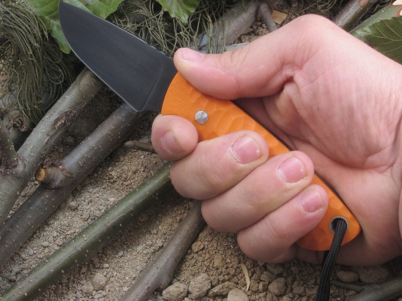

Hallo Stahlfreunde,
nach einer berufsbedingten Pause habe ich mal ein Messer für mich gemacht. Ich wollte ein handliches, griffiges Messer und es soll auch was abkönnen.
Das ist dabei rausgekommen:
Stahl : 1.2842, brüniert
Klingenlänge: 77 mm
Gesamtlänge: 180 mm
Klingendicke. 4 mm
Griffschalen.: G10, orange
Pins und Öse: V2A
Scheide: Kydex
Danke für´s Schauen

Glückwunsch! Das ist echt ein Schmuckstück!
Wie bist du beim Brünieren vorgegangen?
Ist das Kaltbrünierung, die nach dem Anpassen des Griffs
einfach aufgepinselt wird?
Mirco
hi - ein schnörkelloses alltagtaugliches teil, das zudem suppi verarbeitet ist - mehr messer braucht man(n) nicht - danke fürs zeigen:super: und gruß - börn
Ein optisch wirklich sehr ausgewogenes Messer. Respekt.
Mich würde brennend interessieren, wie du die Struktur der Griffschalen erzeugt hast. Vom Gefühl her würde ich mit ner Rundfeile an die Sache herangehen, aber da gibts wohl noch Alternativen.
Gruß Daniel

Hallo und dankeschön für die Kommentare.
@ heraldes: die Struktur des G 10 habe ich einfach mit dem Dremel und einer kleinen Schleifrolle "wild" eingeschliffen.
@ docrim: die Brünierung ist eine Streichbrunierung, die ist gelartig und ich bringe sie mit einem kleinen Haushaltsschwamm in mehreren Durchgängen auf.
