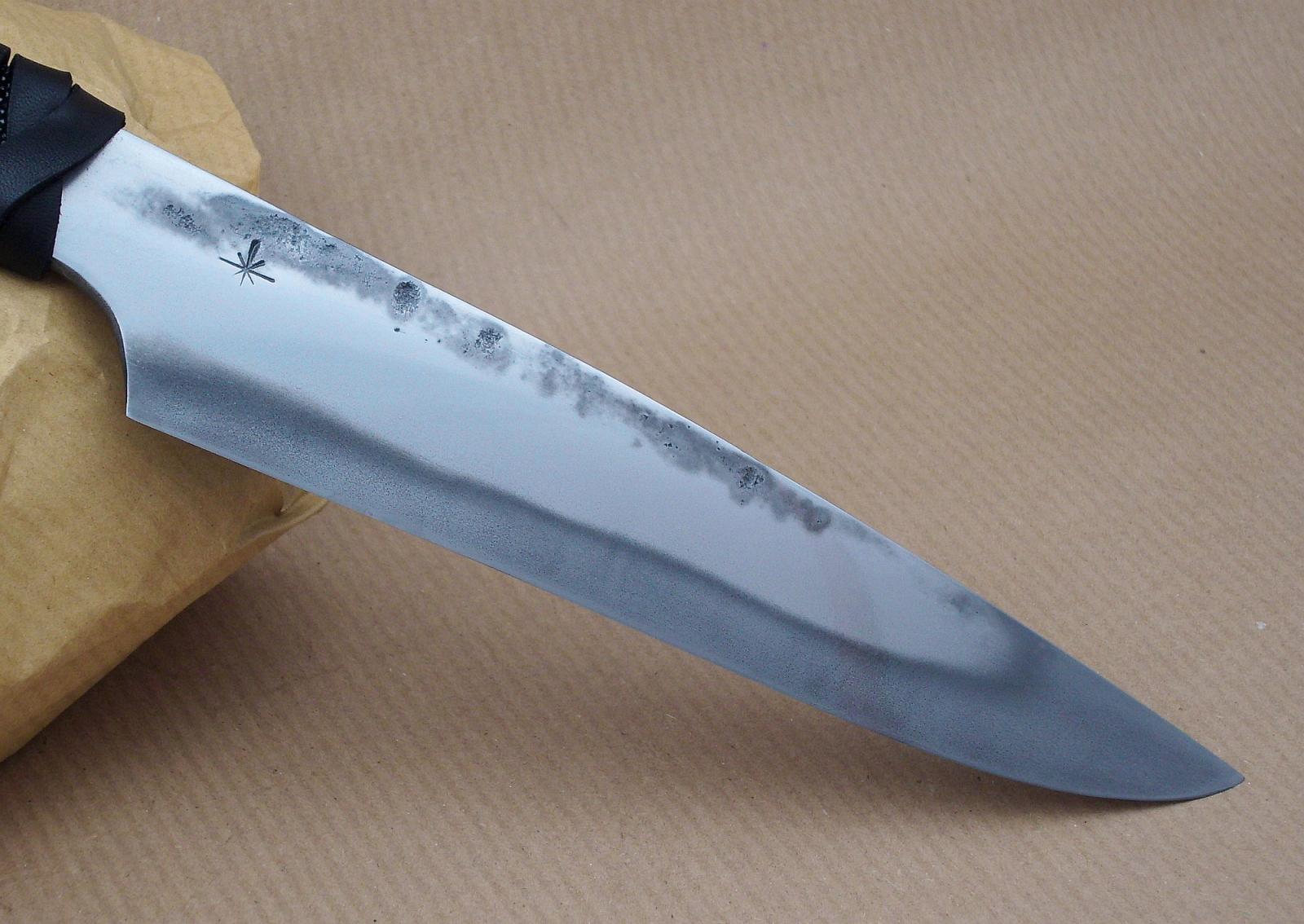

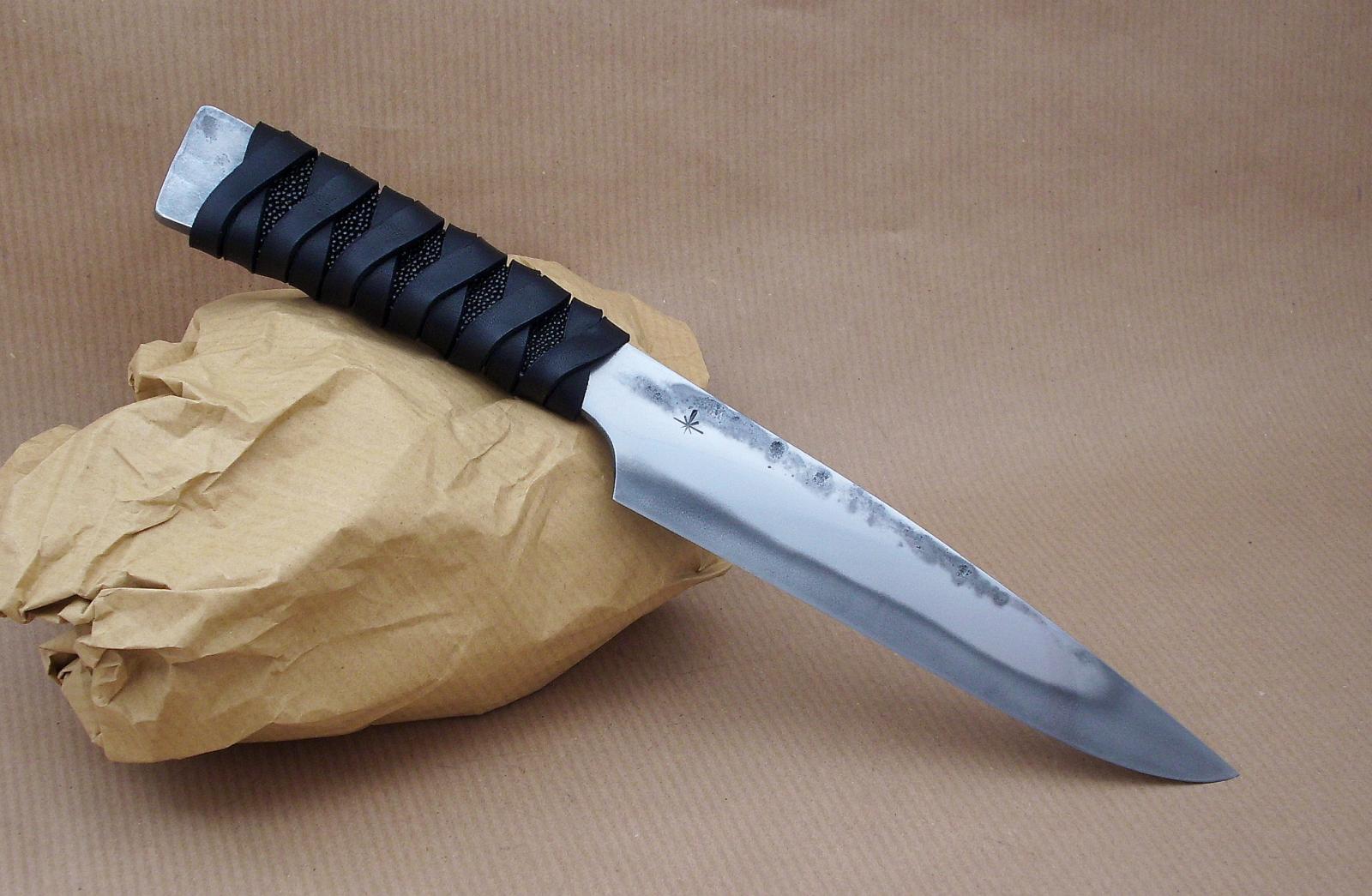

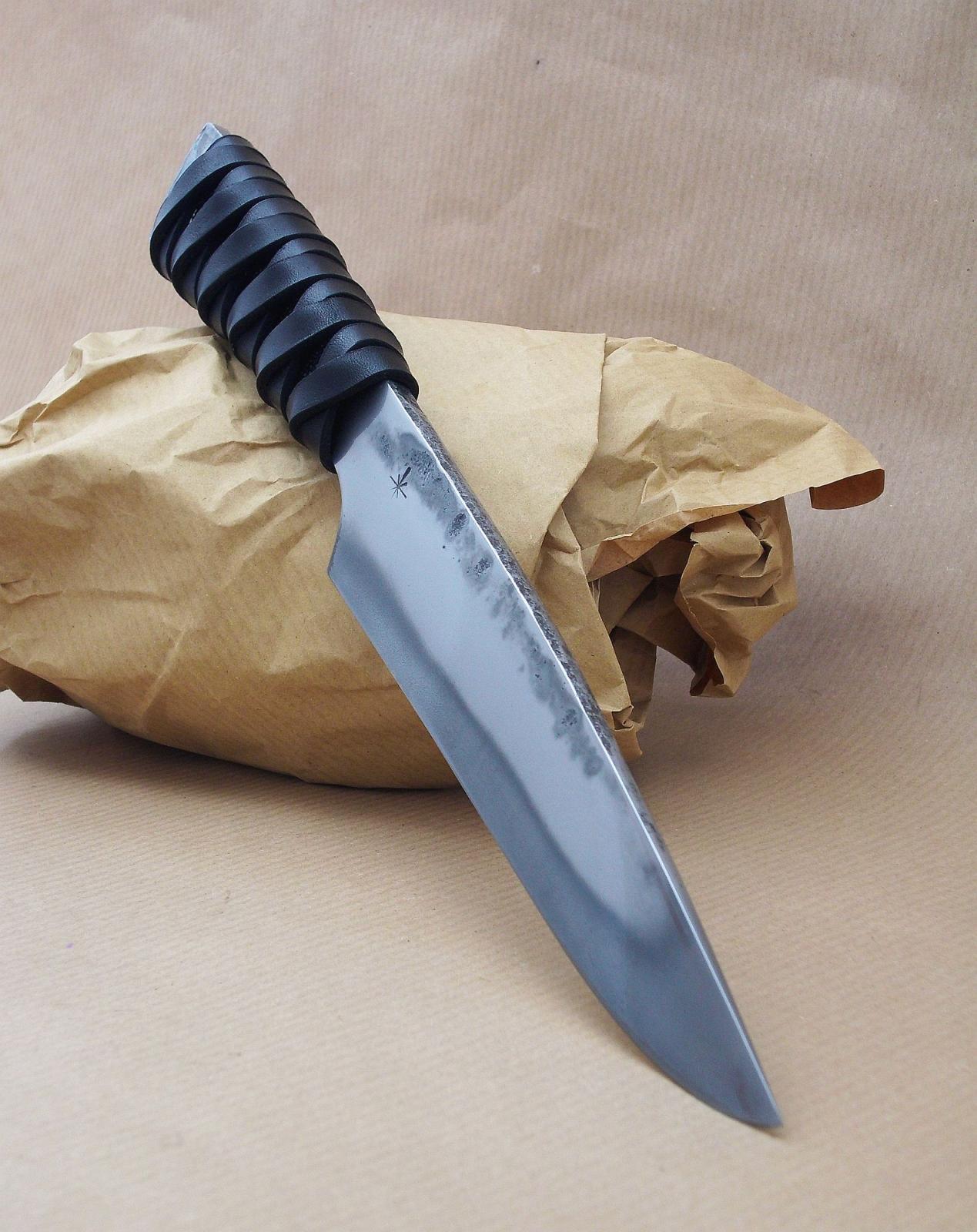

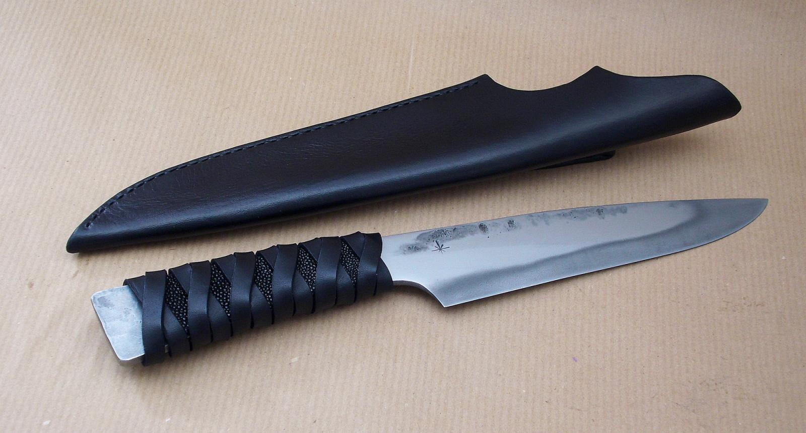

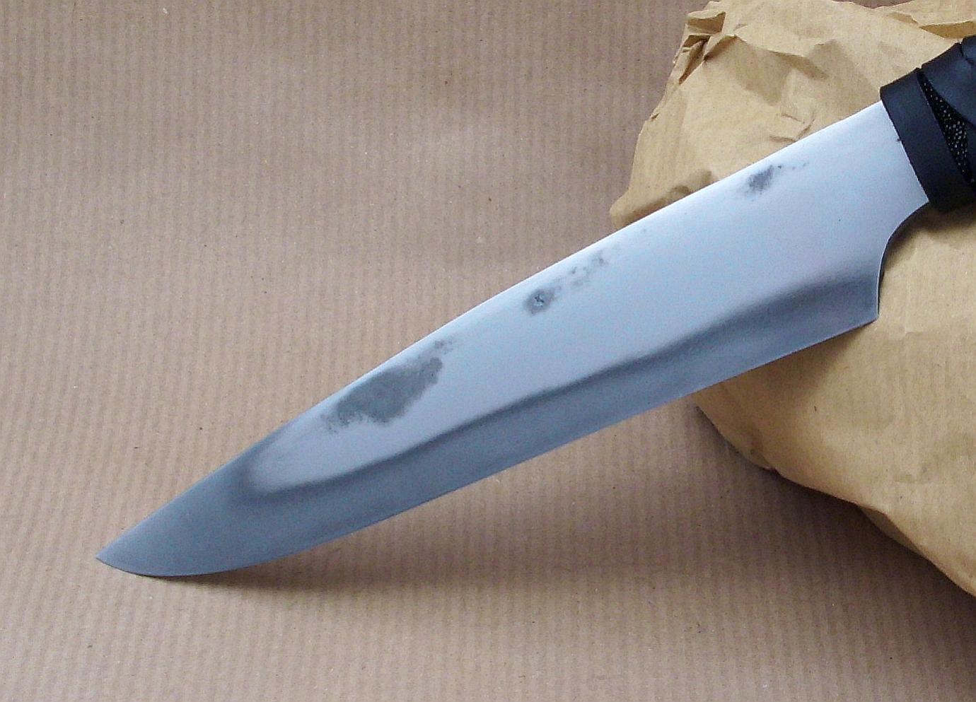

wie gewünscht, mehr aus der Werkstatt
black_black_11_web.jpg black_black_14_web.jpg black_black_18_web.jpg black_black_13_web.jpg black_black_17_web.jpg
Stahl: C105, selektiv im Lehmmantel gehärtet
Länge: 17cm Klinge, 30cm gesamt
Breite: 6mm
Der Rücken ist weitgehend schmiederoh.
Die "Wolken" zum Rücken hin sind flach angeschliffene Schmiedehaut
Griff: Schwarze Rochenhaut + Rindsleder
Martin
Hallo Martin,
vielen Dank für das schnelle Feedback.
Auch das Messer gefällt mir ausgesprochen gut,klasse gemacht.Ich liebe Messer 15cm++.
Was man von der Scheide sieht gefällt mir auch,passt gut zum Messer.Dort würde mir persönlich Rochenhaut auch gefallen.
Apropos.............die Wicklung am Griff machst du nass damit sich dann nichts verschiebt,locker wird?
Gruß Carsten
Hallo Carsten,
Danke für die Blumen :).
Rochenhaut auf der Scheide hatte ich überlegt. War dann so schön schlicht dass ich sie so gelassen hab.
Lederwicklungen habe ich bei ein paar Usern gemacht.
Das Leder greift sehr gut auf der Schmiedehaut und dem Rochenleder.
Mit Ordentlich Spannung wickeln und das Ganze sitzt.
Für einen reinen User würde ich die Wicklung gerade machen(nicht über Kreuz).
Fängt sich weniger Dreck drin ;).
Martin
