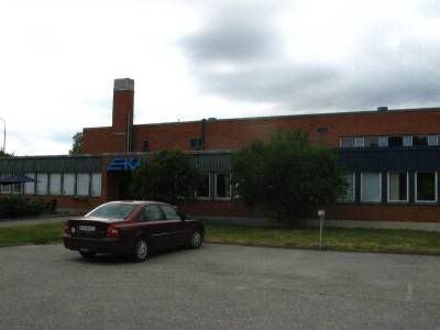

Firmensitz in Eskilstuna

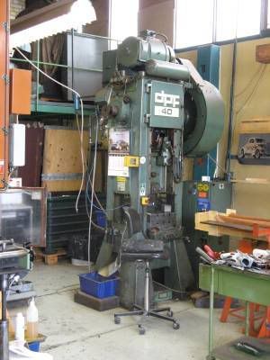

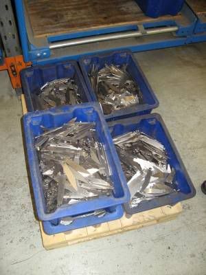

Die Klingenformen (auch Federn, etc...) werden aus Bandstahl (meißt 12C27) ausgestanzt

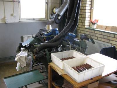

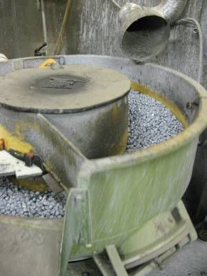

Entgraten der Stanzteile mittels Keramikchips im Tumbler
So gehen die Klingen zu einer Härterei im benachbarten Industriegebiet

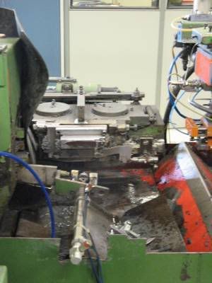

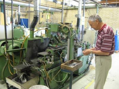

Automatisches Schleifen der Klingen unter Ölkühlung (der Herr im Bild ist Firmenchef Stig Nordqvist)

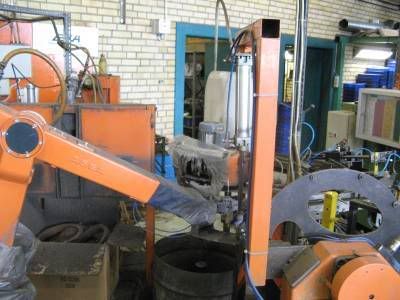

Die meißten Klingen werden mittels eines Robotors geschärft, aber...
... einige (mit besonderen Geometrien) werden auch per Hand geführt

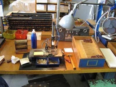

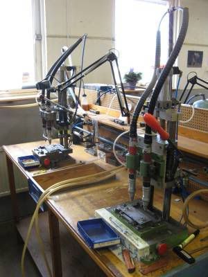

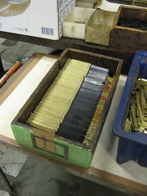

Montage der Klappmesser-Mechanik (in diesem Fall das Swede 38 Slipjoint)
nochmal Montage der Mechanik. Nun aber ein andere Typ (müsste glaube ich Swede 88 sein).
Montage der aus Dänemark zugelieferten Holz-Overlays auf die Klappmesser-Mechanik

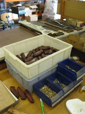

Montage der Griffe an den feststehenden Messer. Die Klingen werden auf Grund der kleinen Stückzahlen nicht selber produziert, sondern in Portugal gefertigt

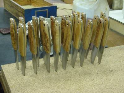

Trocknen der geölten Holzgriffe (Leinöl+Terpentin), hier das A10 Masur

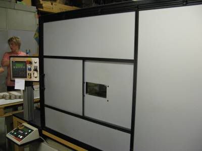

Aufbringen von Markierungen und eventuellen Werbelogos mittels Lasergravur. Es stehen auch diverse Drucktechniken im Hause zur verfügung

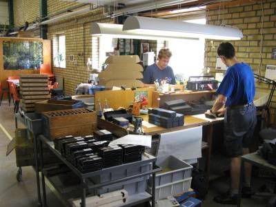

Endkontrolle jedes einzelnen Messers und Verpackung.
