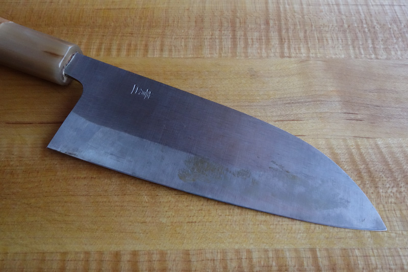

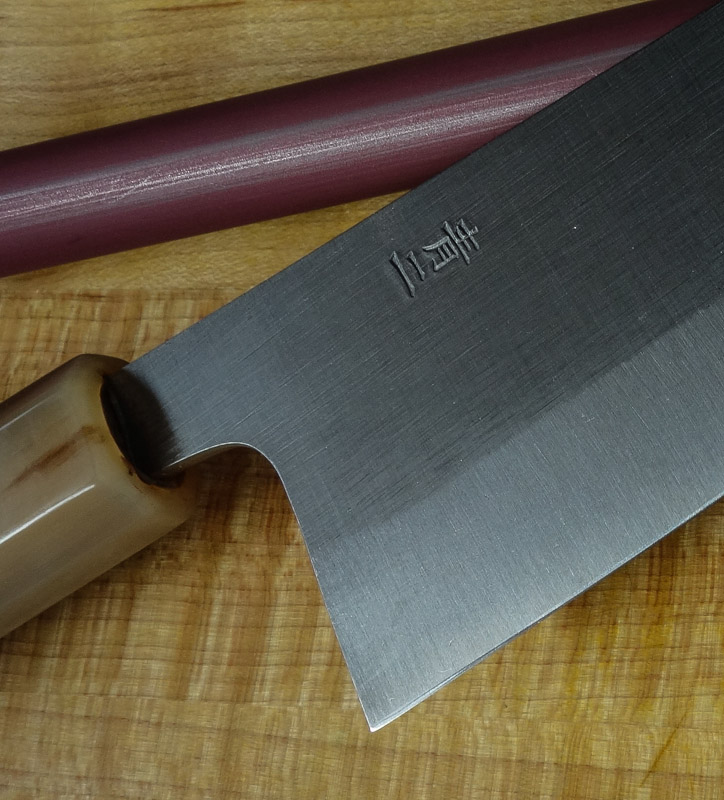

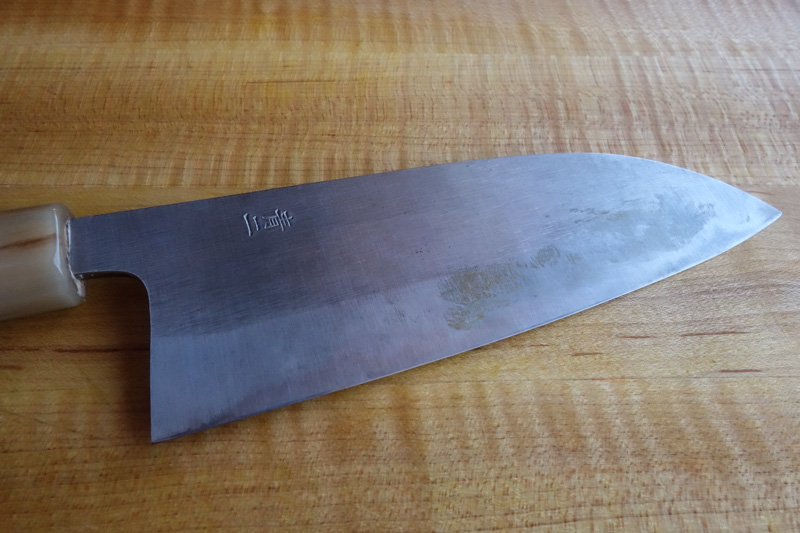

Boas,

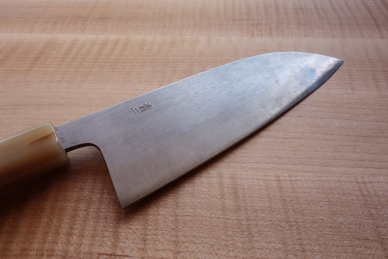

lange haben wir gewartet. Die Kommunikation war nicht überragend. Die Verpackung, in der es heute eintraf, eher risikobereit gewählt. Dafür war der Preis ok.
Ausgepackt kam dann eine spontane Ernüchterung: Rostiger Hobel mit Säge :hypnotysed:!!
01 DSC08111-2.jpg 02 DSC08114 b-2.jpg 03 DSC08120 b-2.jpg 04 DSC08121 b-2.jpg 05 DSC08117 c-2.jpg

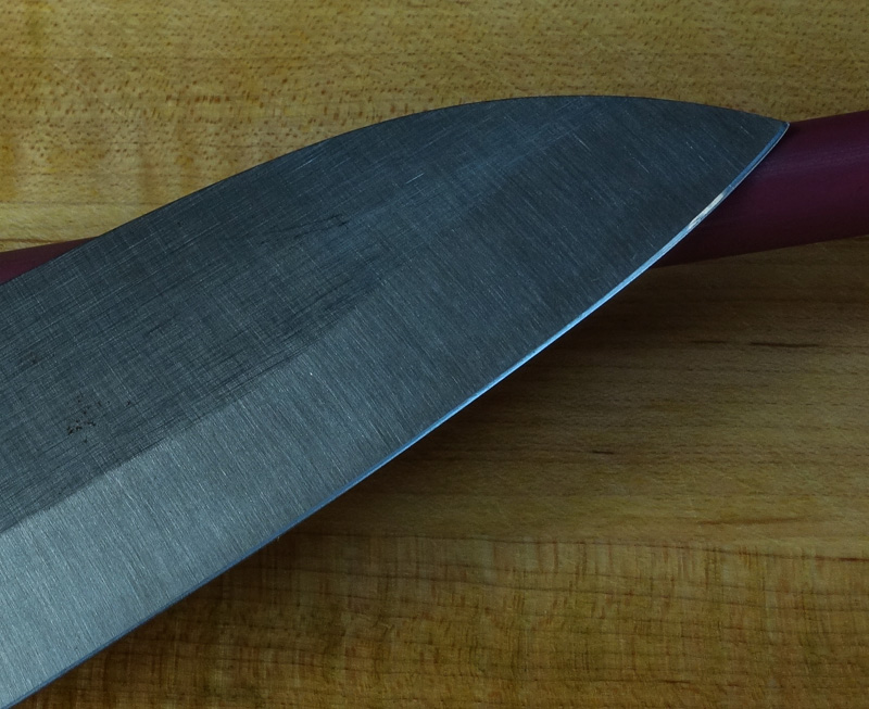

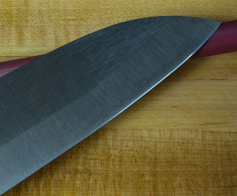

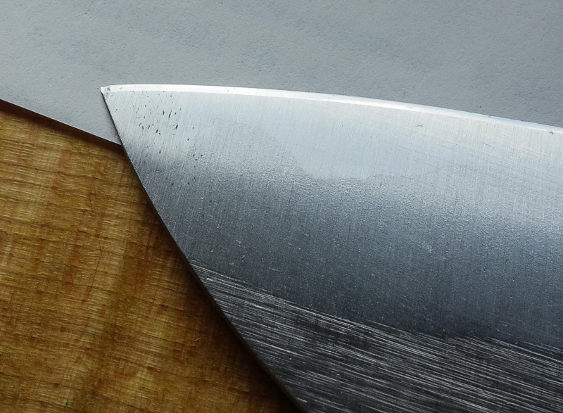

Aber wir waren gut aufgelegt, hatten null Bock auf großen Zirkus und haben die Klinge zunächst mal geölt und gereinigt und geölt und …
Der Rost bleibt! Dann haben wir uns die Schneide vorgenommen. Mit Bordmitteln. Aogami-Filet trifft Sieger Sinter-Rubin :D. Die Fase warf eine coole Beule - nagelgängig! Etwa 20 nicht zu feste Züge pro Seite im flachen Winkel. Das Ergebnis könnte den ein oder anderen überraschen. Alle Serrations definitiv weg! Die Schneidfase schön blank glänzend im Sonnenlicht. Das Kamo rattenscharf.
Beim Möhren-Checkup schlägt es das Masakage Nakiri lang und schmutzig. Aogami hat keine Ausbrüche bei umfassendem Sinterkontakt. Banksteine haben wir wieder abbestellt :eek:. Aber Leder mit 1-Micron-Diamant-Paste ist unterwegs. Damit Ruhe iss …
So sieht das scharfe Gerät jetzt aus:
06 DSC08128 b-2.jpg 07 DSC08136 b-2.jpg 08 DSC08138 b-2.jpg 09 DSC08139-2.jpg 10 DSC08139 b-2.jpg 11 DSC08153-2.jpg
Näheres später. Wir müssen uns jetzt erst mal um das Kono kümmern :) ...

ich setze meinen Rubin ja sehr sparsam ein. Und ja, ich besitze auch noch andere Schärfmöglichkeiten. Aber wenn ich mal Bild 5 und dann Bild 10 betrachte... Da machst du nichts falsch!

abgesehen von dem Auslieferungszustand der ja liebloser nicht sein kann und eigentlich eine Frechheit ist, beeindruckt mich der Sieger umso mehr! :staun:
Das Ding muss abrasiv sein wie die Hölle, wenn es locker aus dem Stand solche Ausbrüche wegbügelt wie nix. Da kann ich mit meinem Arkansas oder Flaska drübergehen bis ich schwarz werde, nie und nimmer schaffen die das so glatt und spurlos wie der Longlife!
Da steht und fällt wohl alles mit dem Druck beim Abziehen, bald werde ich es selber wissen!
Zu den beiden Messern äussere ich mich später! :D Deine Schlagzahl an Neuzugängen ist aktuell ziemlich hoch, sehr schön, sehr schön! :D :steirer:
Gruß, güNef
Moin,
der Auslieferungszustand ist ja echt eine Frechheit... bewundernswert deine Geduld bzw. Toleranz, das würde bei mir anders aussehen :haemisch:

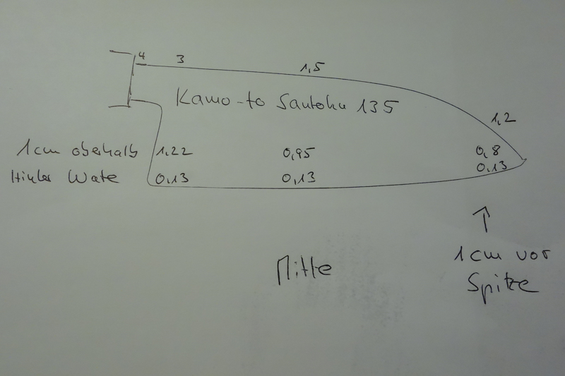

Ansonsten schickes kleines Messerchen ;) Hast du zufällig die Tage mal Zeit die Geometrie zu messen? Würde mich sehr interessieren.
Und was den Sieger angeht... natürlich ist der sehr abrasiv, wenn er solche Ausbrüche kurieren kann. Ich hätte da mit Sicherheit auch meinen 600er Chosera oder sogar noch etwas Gröberes auspacken müssen... Das Finish sieht aber gut aus so rein optisch betrachtet. Dann pass mal auf, dass aus deinen Messern nicht irgendwann so typische Metzger-Filetier-Zahnstocher werden bei dem Abtrag... ;)

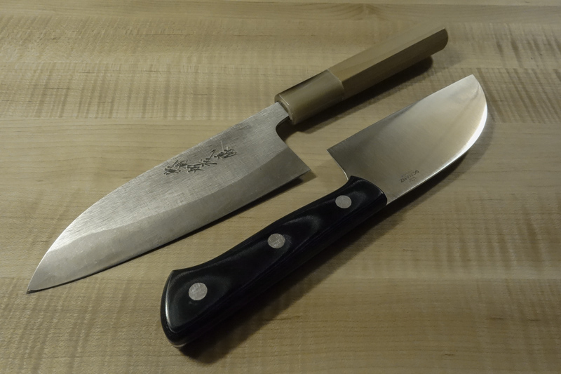

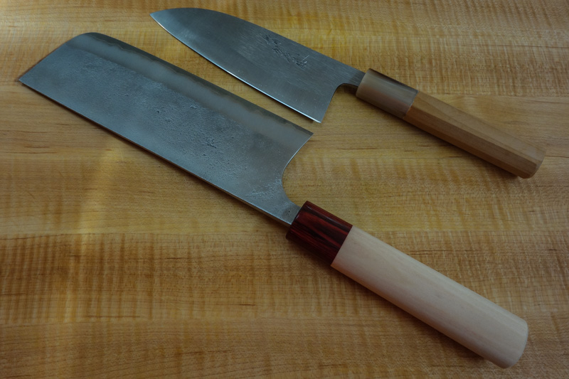

Habe gerade doch mal eben nachgemessen. Der Digitale wirft folgende Daten aus (letztes Foto). Dann die 3 Japaner mal zusammen. Und für krassi was für die Entscheidungsfindung. Mein Tip: Beide :glgl: ...

Also das "out of the box" finish ist bisserl dreist, aber das hast du ja schnell korrigiert bekommen und gegen die Geometrie-Werte kann man nun mal wirklich nichts sagen. Wobei ich in der "chibi"-Messergröße Nakiris fast noch knuffiger finde als Santokus. :p

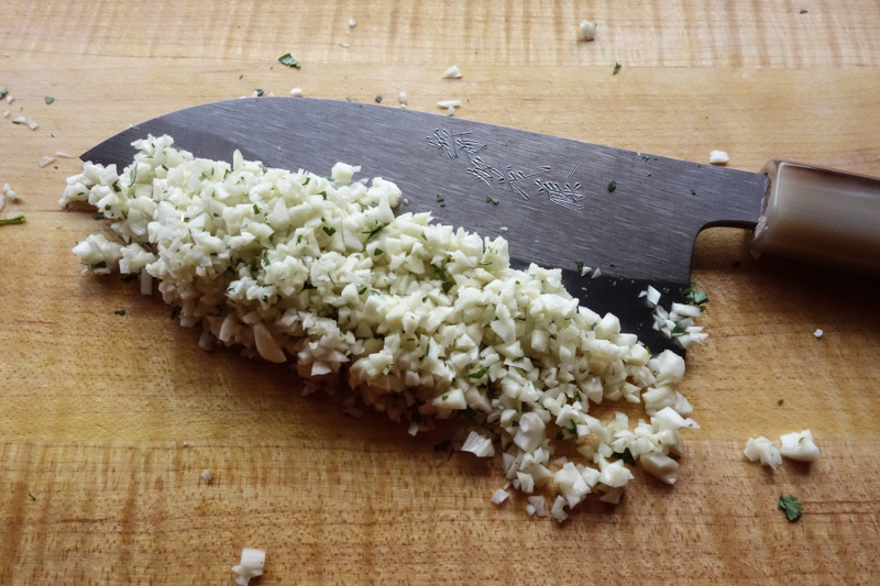

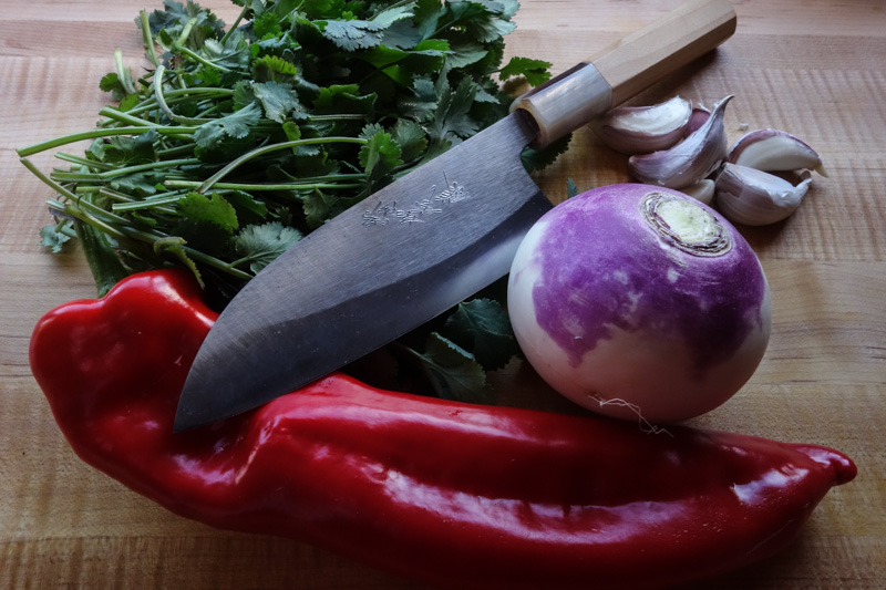

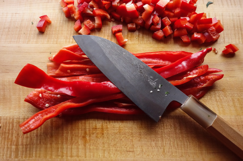

wir haben noch was nachzuliefern. Nachdem wir uns zunächst ausgiebig dem Konosuke gewidmet hatten, haben wir heute Abend das Gemüse mit dem Kamo zerlegt. Man könnte meinen, wir würden jeden Abend denselben Salat essen. Entwarnung: Es ist der gleiche :frog:!

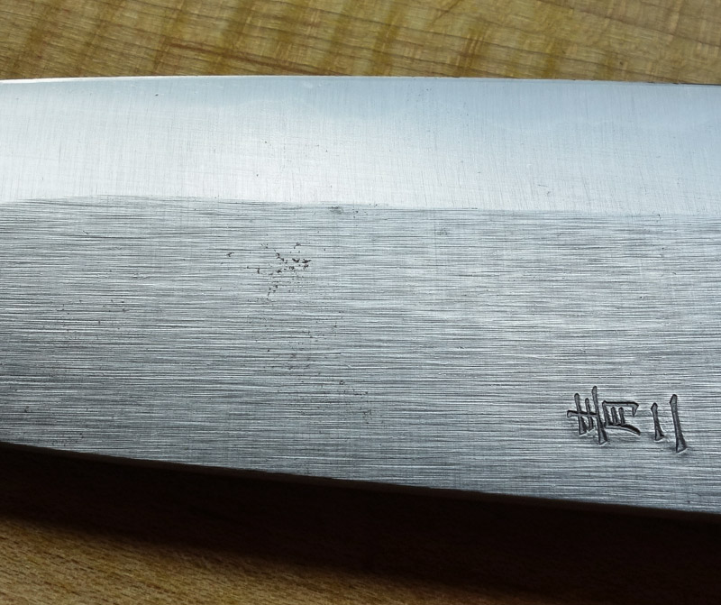

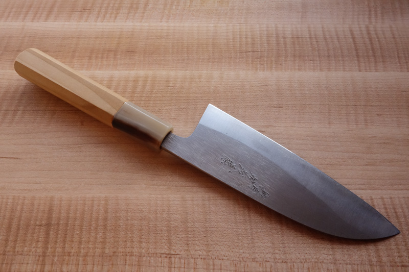

Was das Schneiden angeht, gibt es im Gegensatz zum Auslieferungszustand und etwas liebloser Verarbeitung absolut nichts zu meckern. Wir waren ja vorgewarnt von diversen „Küchenchefs“. Ein abgründig sauscharfes Biest, das Kamo. Herrlich!! Auch die Größe kommt uns wieder sehr entgegen. Alte Gewohnheit halt. Mit 139 mm schärfster Klinge ist es ja auch gar nicht mal so klein.
Gemüse aufs Brett, Pinch Grip und los. Das geht flott von der Hand und macht Spaß. Am Ende stellt sich nach Kräutern, Knoblauch und Paprikaschoten bereits nach dem ersten Salat ordentlich Patina ein. Übrigens - fällt uns gerade auf - kein Metallgeschmack. Die gesinterte Klinge hält auffallend gut den Brettkontakt aus. Kräuter und Knoblauch hacken ohne Rücksichtnahme. Optisch absolut einwandfrei und rasurscharf nach allen Regeln der Kunst :)! Wenn es mal wieder nötig wird, werden wir uns am Ufer des Atlantik mal mit meditativem Sintern vergnügen :D ...
Wie Kamo das hinbekommt, einer irgendwie vollkommen unspektakulär bzw. harmlos aussehenden Klinge eine derartige Schärfe zu verleihen, wissen die Götter. Der Mix aus knallhartem Aogami, eigenwilliger Geometrie und asiatischem Dünnschliff im Bereich der Wate lassen jedenfalls im Ergebnis keinen Zweifel: Es ist das Schärfste! Und es war - trotz aller Unbilden - eine gute Entscheidung, es zu kaufen. Wir haben btw dem Verkäufer unser Mißfallen bekundet und werden berichten, was er dazu zu sagen hat.

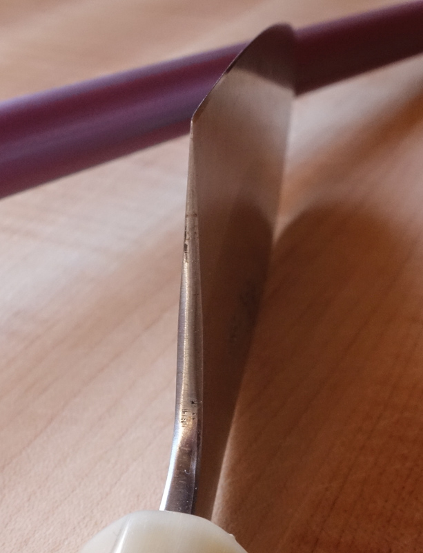

Zur Geometrie im Detail gibt es ja oben ein anschauliches Bild. Hier noch die Daten im Zusammenhang:
Kamo-to Solisten Santoku 135 mm
Gesamtlänge: 264 mm
Klingenlänge: 148 mm (Scharfe Schneide: 139 mm)
Klingenstärke: 4 mm direkt am Griff und 3 mm ab scharfe Schneide; 1,5 mm Mitte scharfe Schneide; 1,2 mm einen Zentimeter vor der „Spitze“ - Entlang der Klinge direkt hinter der Wate 0,13 mm, 1 cm oberhalb der Wate von 1,22 über 0,95 in der Mitte auf 0,8 mm einen cm vor der Spitze
Klingenhöhe: 45 mm max. auf Null zulaufend
Klinge: Aogami 2 mit 2 Lagen zähem Eisen (Dreilagenklinge handgeschmiedet), Honba-Zuke-Abzug, 65-66 HRC, beidseitiger Anschliff, Schneidfase
Griffmaterial: oktagonaler Ho-Holz-Griff mit creme-farbener Zwinge aus Wasserbüffelhorn
Griffdicke: Von hinten 17,25 auf vorne 15,75 mm verlaufend
Griffhöhe: Von hinten 21,5 auf vorne 19,35 mm verlaufend
Schwerpunkt: Auf der Klinge vor dem Griff am Beginn der scharfen Schneide - gut passend für den Pinch Grip
Gewicht: 90 digitale Gramm
Etwas liebloses Finish
Lasergravur
