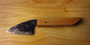

Hier seht Ihr übrigens mein erstes Messer:

Scheinbar ist das eine beliebte Form fürs erste Messer?!
Hier meins :D

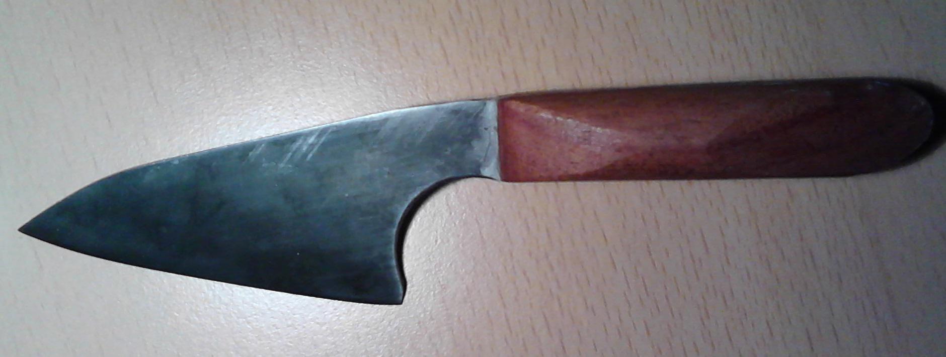

heute kam endlich die Stahllieferung und ich habe mich für eine Klingenform entschieden. Ich habe dabei bewusst auf Geschnörkel verzichtet, um mit so wenig Werkzeug, wie möglich auszukommen. Das erste "Werkzeug", das definitiv im Kit enthalten sein wird, steht auch schon fest. Es ist ein feiner, wasserfester Marker. Über Euer Feedback würde ich mich freuen.
Hier ein Bild vom aktuellen Stand:

Der Griff erscheint mir auch ein wenig breit. Ich würde den bis zur Hälfte der Klingenbreite verringern. Aber vielleicht täuscht das ja auch.

Ich denke, es täuscht auf den Fotos etwas. Der Griff ist an der breitesten Stelle 30mm.
