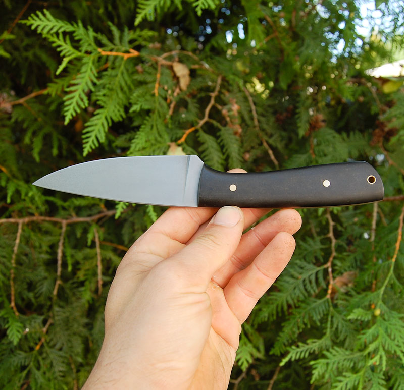

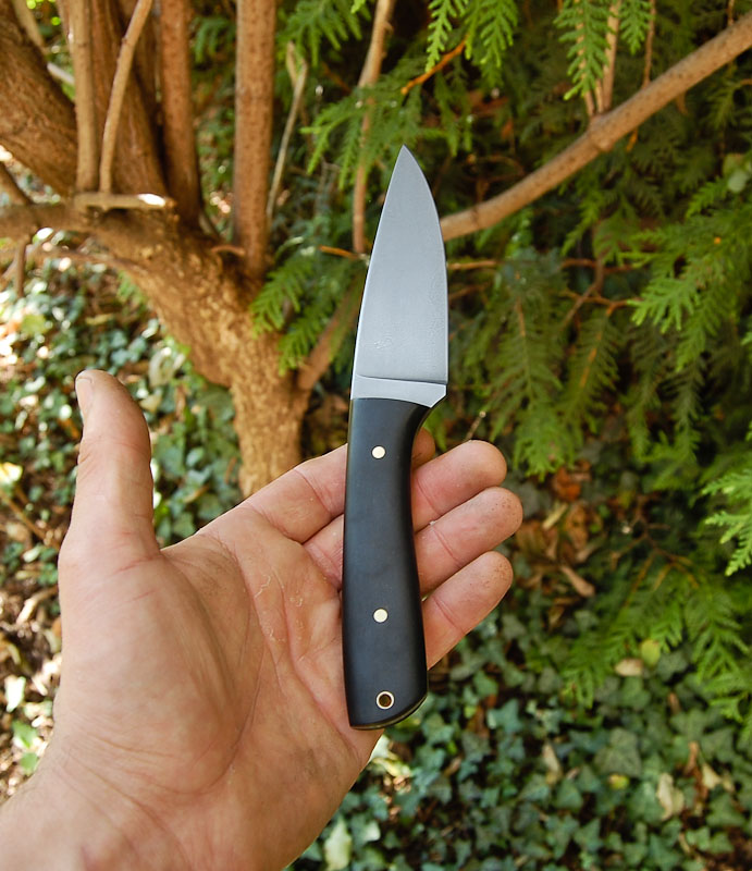

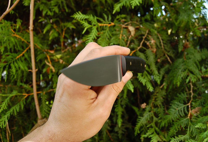

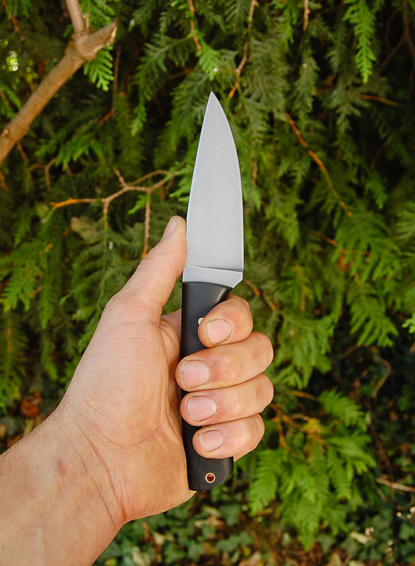

wieder mal ein Messer aus 100Cr6. Die Griffschalen sind aus schwarzem Pertinax.
Die Klingenlänge bis zu den Griffschalen beträgt 11,5 cm, die Gesamtlänge beträgt 23cm.

Einen schönen, schlichten User erblicken meine müden Augen da!
Das eingebrannte Härteöl (oder was auch immer diese dezente Struktur verursacht hat) ist fast noch angenehmer als ein Damastmuster und passt super zum Understatement, welches das Messer versprüht!
Gibt es eine Lederhose zu dem schönen Stück?
Hallo Holger,

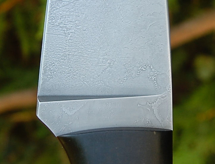

da hast du einen elegantenten User gebaut. Das Finish hat eine klasse Strucktur. Ich empfinde es als angenehm rustikal:steirer:. Das schleifen der Schneide ohne Schleifkerbe hast du auch perfekt raus:super:.
MfG Toni
das design ist einfach der hammer. so eine wunderschöne linie:super:

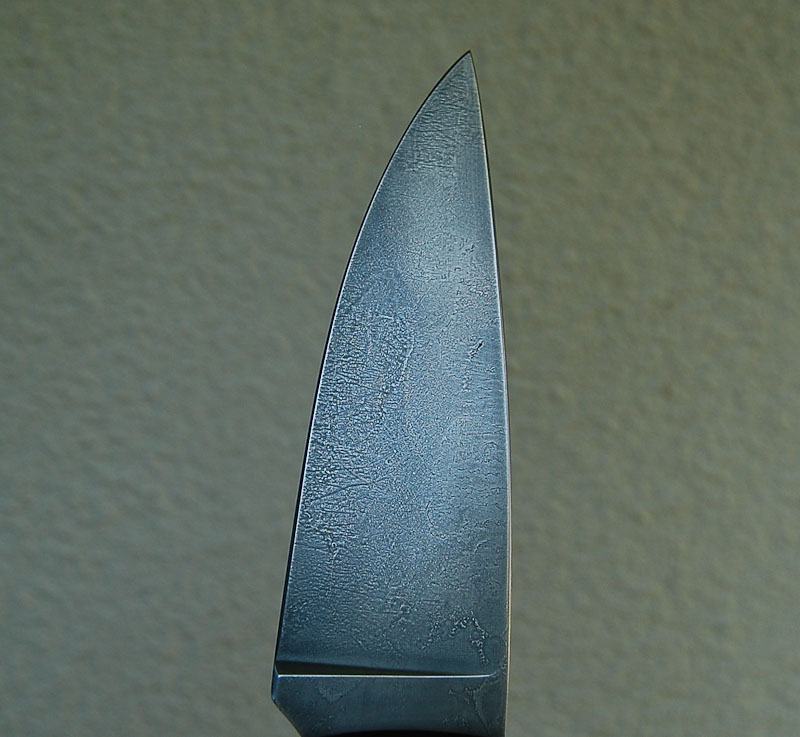

wirklich schön. ..-und wie wurde jetzt eigentlich das oberflächenfinish gemacht?
mfg Alex

sehr schöne fließende Form. Das weis zu gefallen! Ingesamt tolles Messer,
Lars
Superschöne Form! Das Griffende setzt dem ganzen Messer dann noch das I-Tüpfelchen auf.

Nicht nur ein sehr schönes Messer, auch die Fotos strahlen die selbe Ruhe aus.
Mich interressiert auch wie die Sruktur entstanden ist.
danke für die netten Kommentare :).

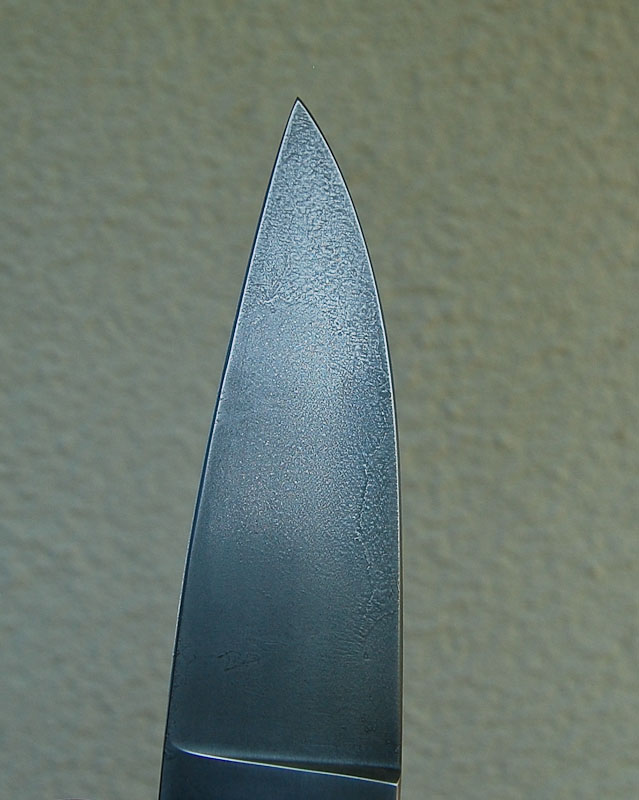

Das Struktur der Klinge entstand durch wegätzen des Zunders mit Essigessenz.
Sie ist also eine Mischung aus unregelmäßiger Verzunderung und der dem Stahl eigenen Struktur.

Das geätzte Klingenfinish ist ein zusätzliches Schmankerl.

Wenn das Griffmaterial wirklich Pertinax ist, wie hast Du den diesen infernalischen Gestank wegbekommen der nach dem Sägen und Schleifen
entsteht und irgendwie nie richtig weggeht?

Ich habe gerade meine Nase an den Griff gehalten und rieche gar nichts.
Das Finish der Griffschalen habe ich mit feuchtem MicroMesh gemacht,
ob dies einen Einfluss auf die Geruchsentwicklung hat kann ich nicht sagen.
