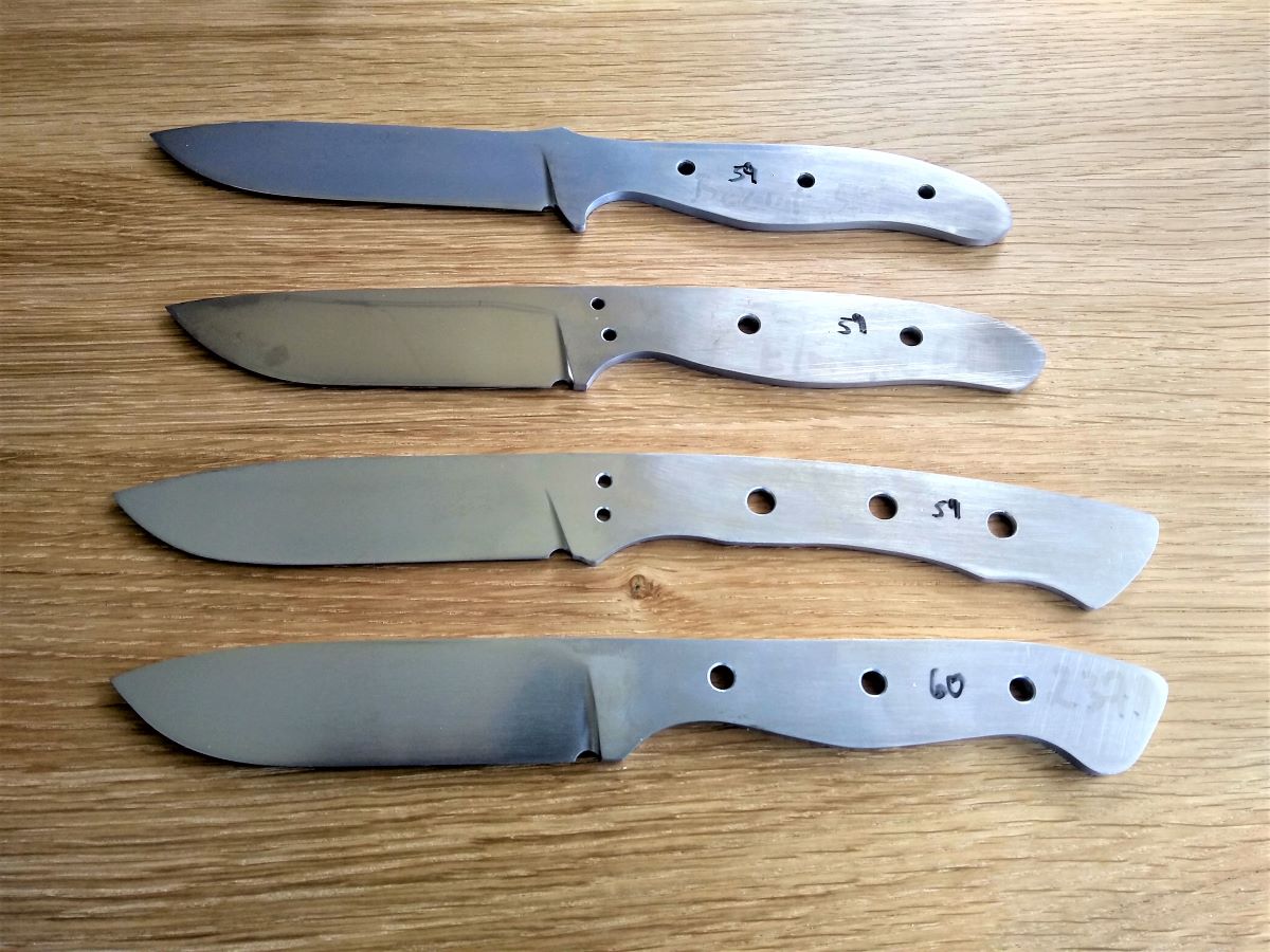

nachdem meine hier bereits gezeigten Klingen aus der Härterei eingetroffen sind, habe ich mit der Becutklinge begonnen und das Projekt heute abgeschlossen. So sahen die Klingen aus als sie aus der Härterei kamen. Die Klinge aus Becut ist die erste von oben.

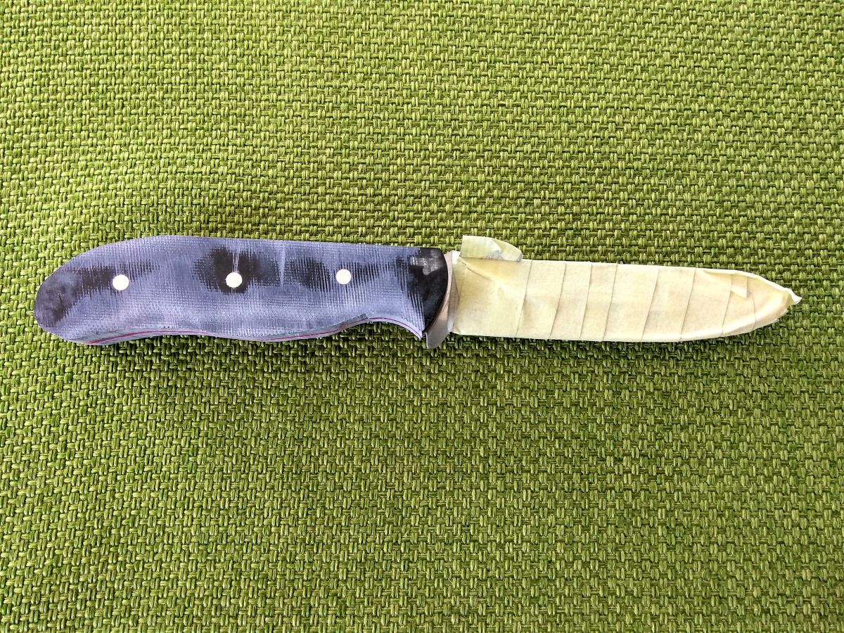

Bevor ich weiter auf das Messer eingehe, eine kleine Vorschau was danach kommt. Es ist ein Jagdmesser aus D2 und einem Griff aus Gombeira Eisenholz (ist wirklich schwer zu bearbeiten). Die Klinge ist die vierte von oben.

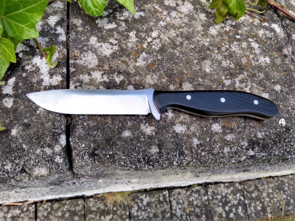

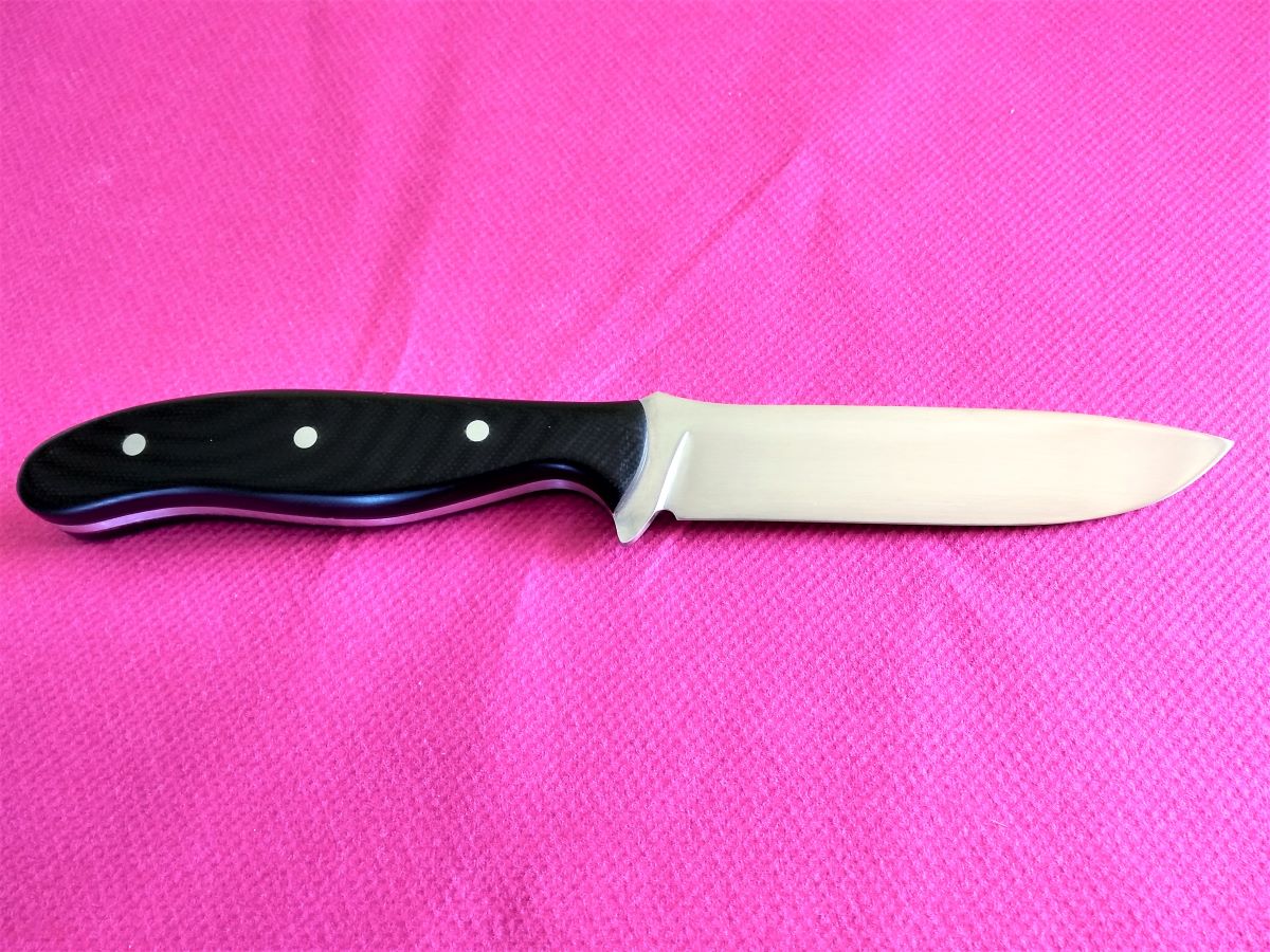

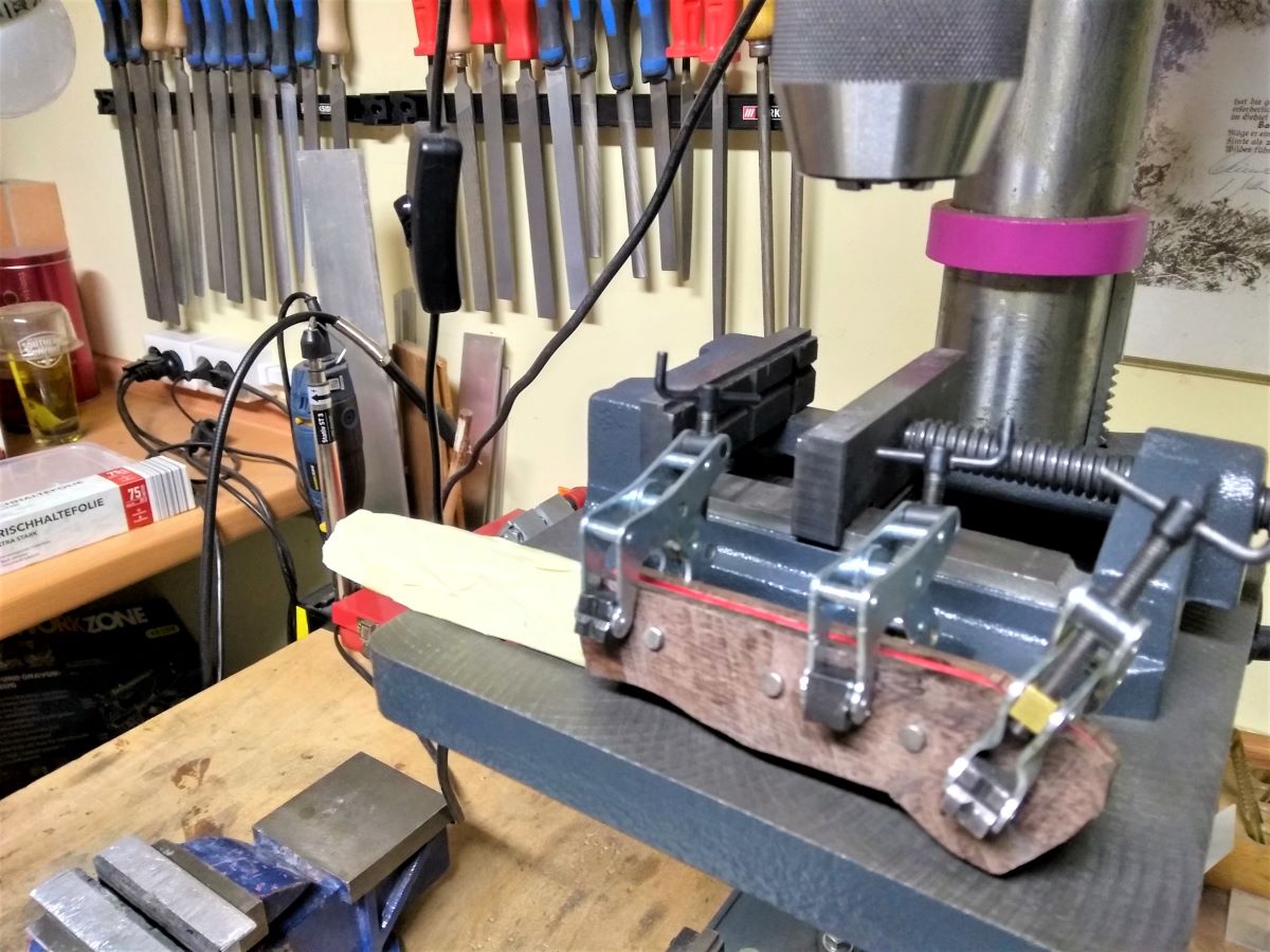

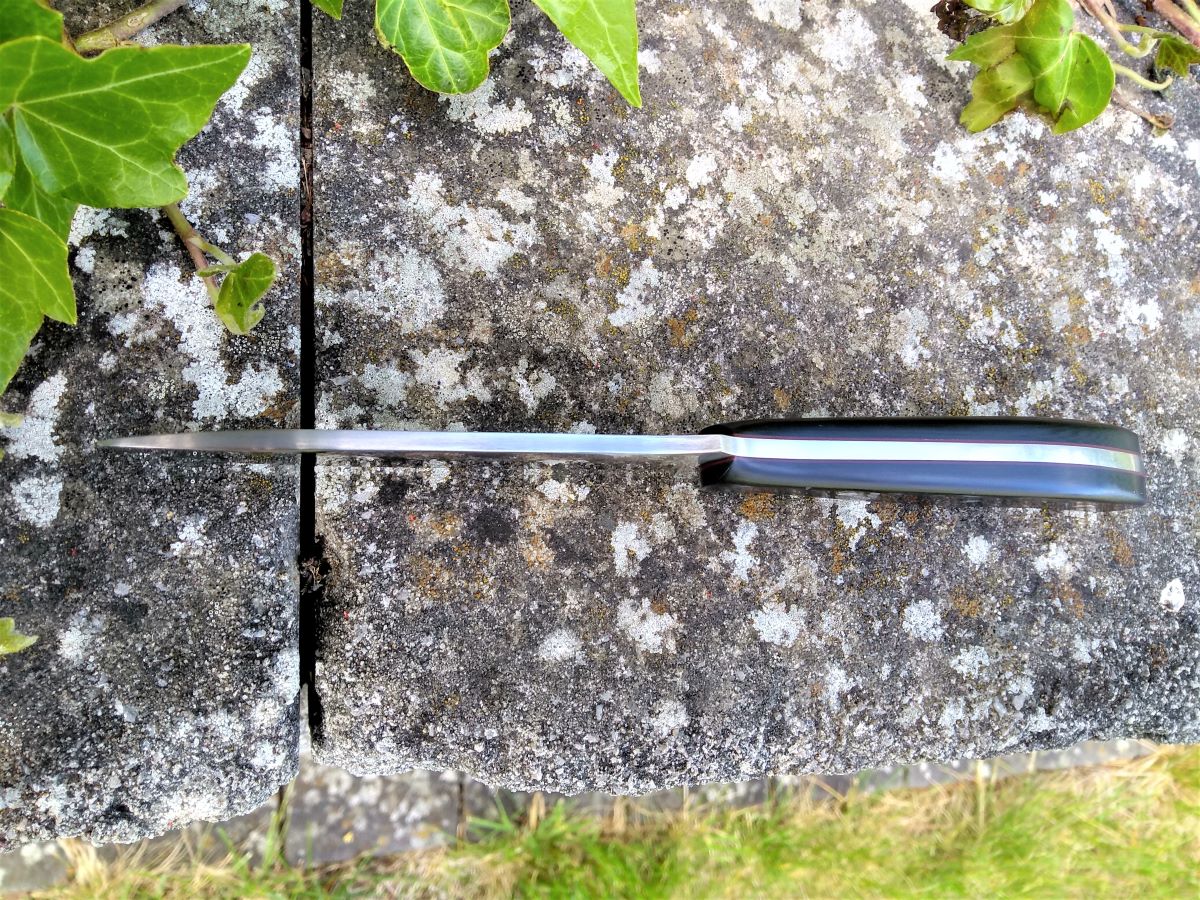

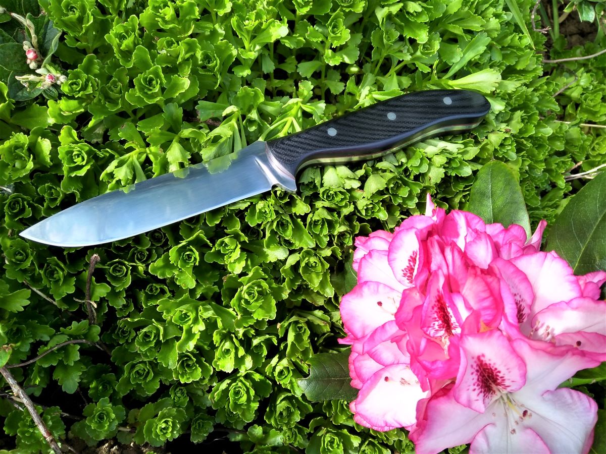

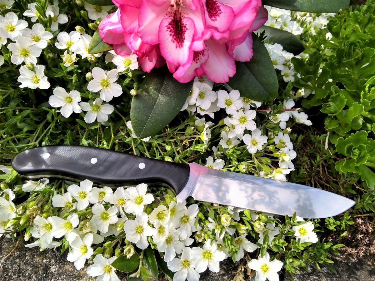

Zu den Daten: Gesamtlänge: 21,3 cm, Klingenlänge: 10 cm, Klingenstärke: 3,6 mm, Stahl: Becut 59° HRC (neben RWL 34 und D2 einer meiner Lieblingsstähle), Backen: gibt es keine, Griff: Schwarzes FR4 mit einem Liner aus 0,5 mm rotem FR4 mit 3 x 4 mm V2A Pins befestigt. Bei der Vorstellung der Klinge hatte ich eigentlich Griffschalen aus Cocobolo angekündigt, ich habe mich aber anders entschieden, da ich die Cocobologriffschalen anderweilig verplant habe. :) Die geplante Lederscheide ist noch nicht fertig (sie wird wahrscheinlich aus schwaz gefärbtem Walkleder bestehen).
Hier noch einige Bilder:

Also hier hast Du genau meinen Geschmack getroffen: Die Form, das Griffmaterial.... in einem Shop hätte ich nur noch nach dem Preis gefragt :glgl:
Hallo Matthias,
ein sehr schönes Messer ist das geworden! Sehr schön u. sauber verarbeitet!
Durch die ergonomische Form ist der Griff bestimmt ein wahrer Handschmeichler und das Messer bestimmt sehr einsatztauglich! :super:
Bei einer Ausführung ohne Backen hätte ich persönlich aber die Pins etwas näher an die Griffenden gesetzt. Zum einen wegen der Optik (das ist aber Geschmackssache) und zum anderen zwecks Haltbarkeit der Griffbeschalung bist du auf der sichereren Seite, wenn die Nieten näher an den Enden stehen. Die Nieten sollen ja verhindern, dass sich die Griffschalen ablösen können u. je näher die Pins an den Enden stehen, umso besser funktioniert das.
Ansonsten wünsche ich dir viel Freude mit deinem neuen Messer!
Dieter
Hallo Dieter,
danke, ja es ist wirklich ein Handschmeichler man mag es gar nicht aus der Hand legen ;). Der erste Pin könnte tatsächlich, wegen der Optik, einen Zentimeter weiter vorne angebracht sein. Bedenken wegen der Haltbarkeit habe ich aber, bei einer Befestigung mit 3 x 4 mm Pins aus V2A und Verklebung mit 2K-Kleber, nicht.

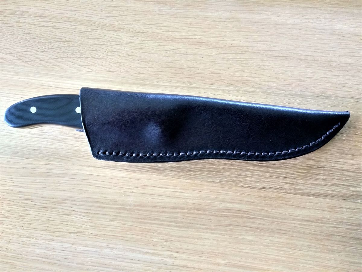

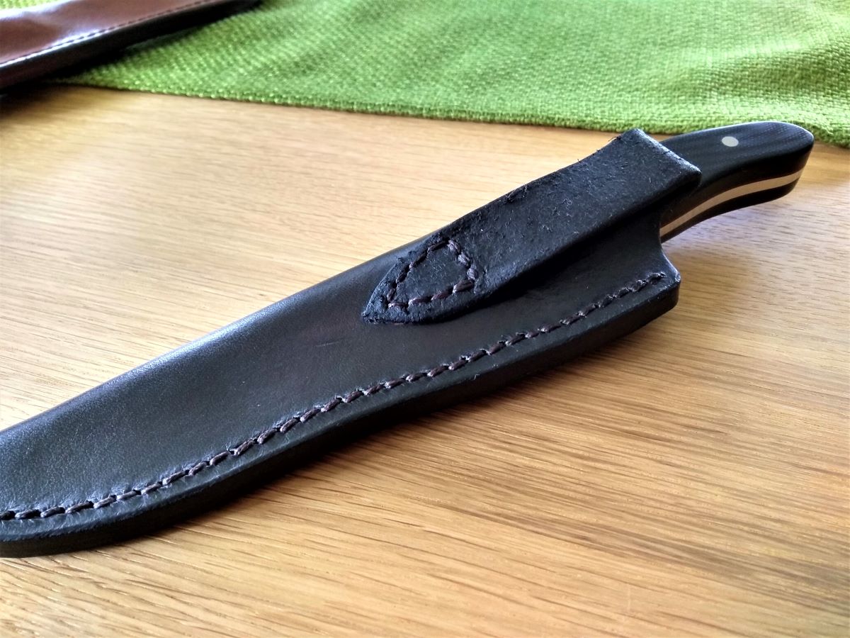

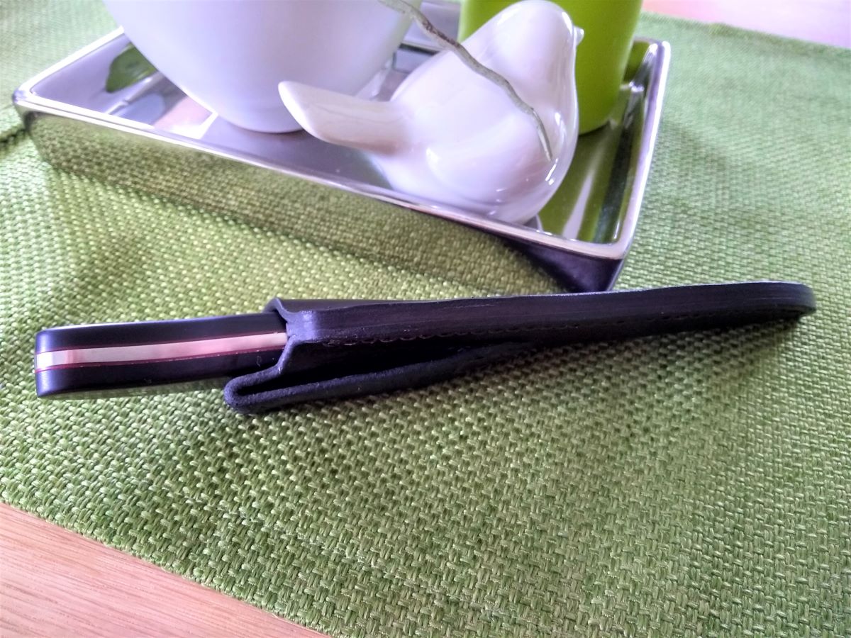

Hier noch ein paar Bilder der Lederscheide:
Matthias
