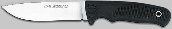

ich empfehle Dir das Spyderco FB01.:super:
Design von Bill Moran, Klingen aus VG10 ("rostfrei") und maximal 3mm dick.
z.B.wolfster
Der Griff ist aus FRN mit Kraton-Einlagen. Die Messerscheide ist aus Kydex gefertigt.
Du findest im Forum noch mehr Info und Empfehlungen.
Linder Super edge 2
Moin,
genau das Messer kam mir auch gerade in den Sinn. Ich besitze es zwar nicht selbst, habe aber das Super edge 1 + 2 schon einige Male benutzt und das #2 wird wohl auch mein nächstes Fixed werden.

Das SE 2 ist auch mein nächstes Messer wobei mir der Buckel nicht so besonders gut gefällt.
Den werde ich dann abnehmen, das dem Messer IMHO eine schönere Klingenform gibt.
Im Vergleich zum F1 ist Linder die bessere alternative und auch inzwischen günstiger.

Das Linder SE1 wird meiner Meinung nach immer noch viel zu oft unterschätzt.
Wenn ich lese, dass Du Wert auf ein sozialverträgliches Aussehen legst, dass das Messer sowohl stabil, als auch für feine Schneidarbeiten geeignet sein soll, schreit das förmlich nach dem SE1.
Die Klinge hat einen Flachschliff, der bis zur oberen Kante hochgezogen ist. Im Bereich der Schneide ist sie dünn ausgeschliffen, während sie an der Oberkante knapp 5mm dick ist (hier stand ursprünglich 3mm, war natürlich falsch).
Das bedeutet, dass Du damit sehr feine Schneidarbeiten durchführen kannst, die Stabilität aber auch zum Häckseln von Anmachholz oder zum Anspitzen eines Pflockes reicht.
Mit 9cm Klingenlänge ist eine hohe Sozialakzeptanz gegeben. Das Cold Steel Masterhunter, das ich ebenfalls sehr schätze, ist ein wesentlich größeres Kaliber, das Fällkniven F1 liegt dazwischen.
Die Klinge des SE1 ist aus ATS34, welcher auf 60 HRC gehärtet ist. Lässt sich aber problemlos nachschärfen. Rasierscharf und mit schlanker Schleiffase.
Das Highlight ist der rutschsichere Griff, er ist ein Musterbeispiel an Ergonomie.

Ich kann jetzt nur für das Linder SE1 sprechen, da es das einzige Messer mit ATS34-Klinge ist, das ich besitze und auch geschliffen habe . Meines und noch zwei oder drei von Vereinskameraden.
Natürlich ist ein harter Stahl anfälliger für Ausbrüche als ein weicher, möchte man zumindestens meinen. Aber sowohl mit den Standard-Lansky-Steinen als auch mit den Diamantsteinen habe ich keine Ausbrüche beim Schleifen festgestellt. Es war lediglich auffällig, dass sich kein so deutlich spürbarer Grat gebildet hat wie z. B. beim 440C. Und ich habe zur Sicherheit mit dem mittelfeinen Stein begonnen, weil auch ich diese Negativberichte kannte. Die Schneide wurde hervorragend. Scharf und gleichmäßig.
Auch beim Schneiden fielen mir keine abnormalen Ausbrüche auf, und ich habe mein SE1 beileibe nicht geschont.
Die Schnitthaltigkeit betrachte ich als phänomenal.
Natürlich hat auch der 60HRC ATS-34 Stahl seine Grenzen. Wenn man - nur beispielsweise - damit Pflastersteine aus der Erde hebelt... irgendwann gibt jeder Stahl auf.

Hallo Peter
Das Linder SE1 ...
... hat einen Flachschliff, der bis zur oberen Kante hochgezogen ist. Im Bereich der Schneide ist sie dünn ausgeschliffen, während sie an der Oberkante knapp 3mm dick ist.
Tatsächlich?
In einem alten MM ist die Klingenstärke mit 4,4 mm angegeben (also schon eher F1-Dimensionen). Und auch als ich das Messer einmal in der Hand hatte (allerdings wirklich nur einmal und das ist auch schon länger her), hatte ich auch den Eindruck, dass die Klinge deutlich > 3 mm stark ist.
Ist das eventuell irgendwann einmal geändert worden?
Viele Grüße
Marc
Tja, auf der Herstellerseite steht sogar was von 4,8mm.
Edit: Ok, nach dem Schleifen sinds dann vllt. nur noch 4,5mm.
Nach einem Umweg über Jürgen Schanz halte ich die 3mm aber für durchaus realistisch :D
